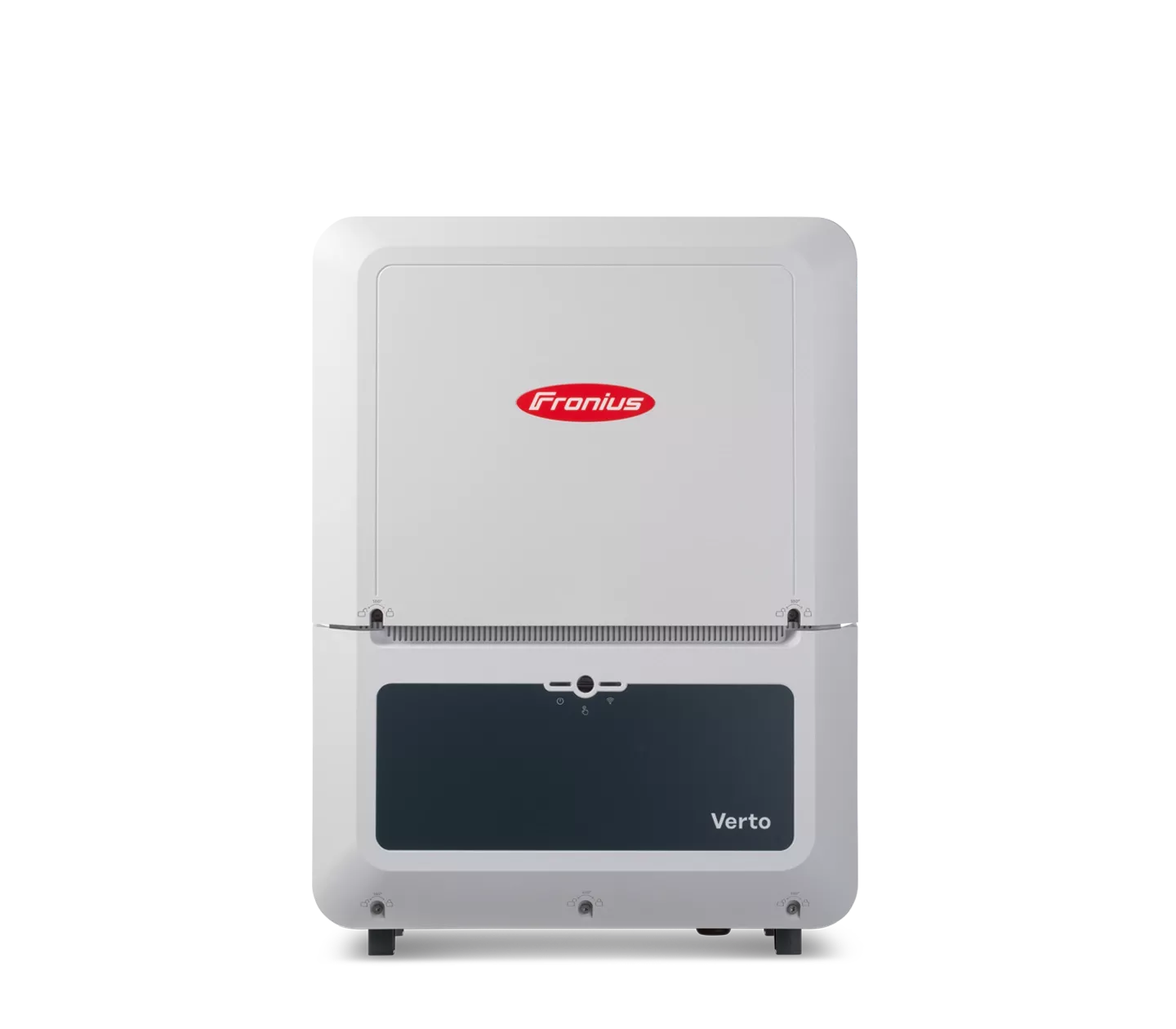

Fronius Verto 15-25
Verto 15.0 - 25.0
  • Strangwechselrichter
  • 3 MPPT
  • DC-Eingänge: 4
  • DC SPD Typ 1+2
  • DC SPD Typ 2
  • AFCI

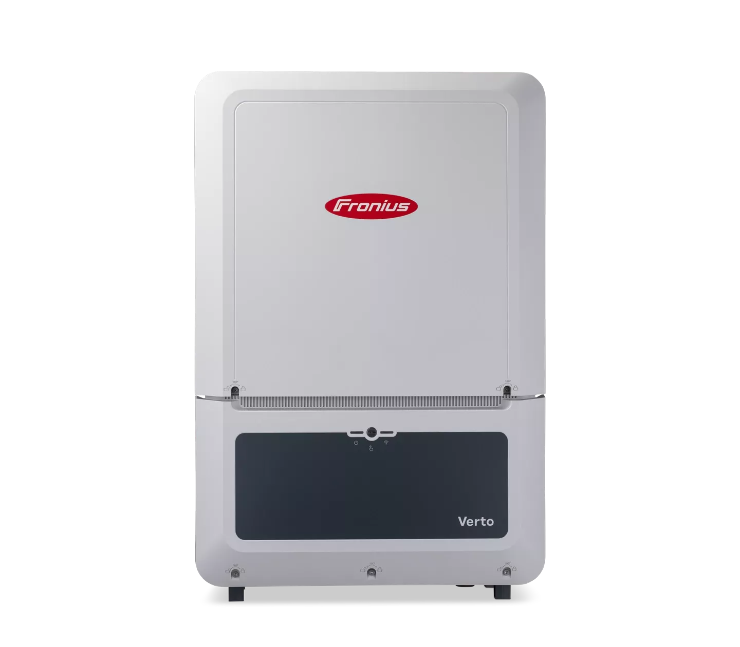

Fronius Verto 25-33
Verto 27.0 - 33.3
  • 4 MPPT
  • DC-Eingänge: 8
  • DC SPD Typ 1+2 oder 2
  • AC SPD Typ 1+2 oder 2
  • AFCI

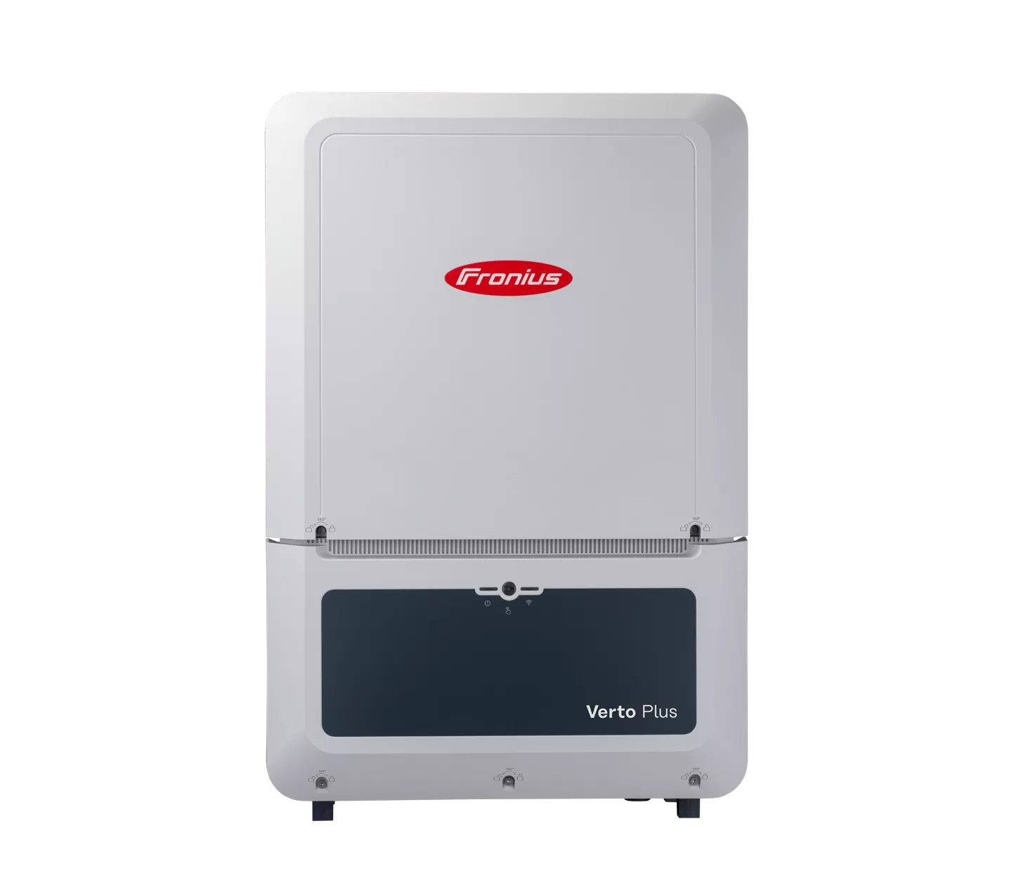

Fronius Verto Plus 25-33
Verto Plus 15.0 - 33.3
  • Hybridwechselrichter
  • 3 MPPT
  • DC-Eingänge: 6
  • DC SPD Typ 1+2
  • AC SPD Typ 2
  • AFCI
  • Leistungsstarker Batterie-Eingang
  • Full Backup mit Backup Power Boost
  • Enhanced Power Harvest
