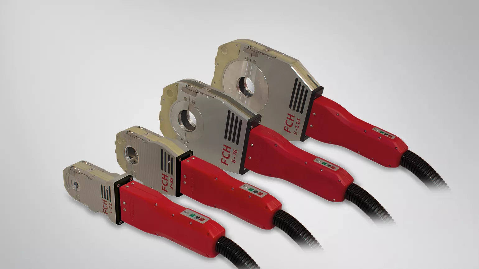

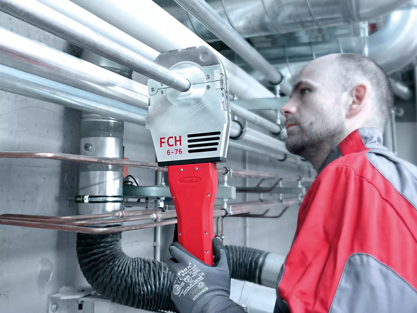

Geschlossene Schweißköpfe zum mechanisierten WIG Orbitalschweißen von dünnwandigen Rohrverbindungen (Außendurchmesser 3 - 114 mm, Wandstärken bis 3,5 mm) aus Edelstahl, Titan, Nickel-Basislegierungen, Aluminium und anderen Werkstoffen ohne Verwendung von Zusatzdraht.

geschlossener FCH Orbitalschweißkopf

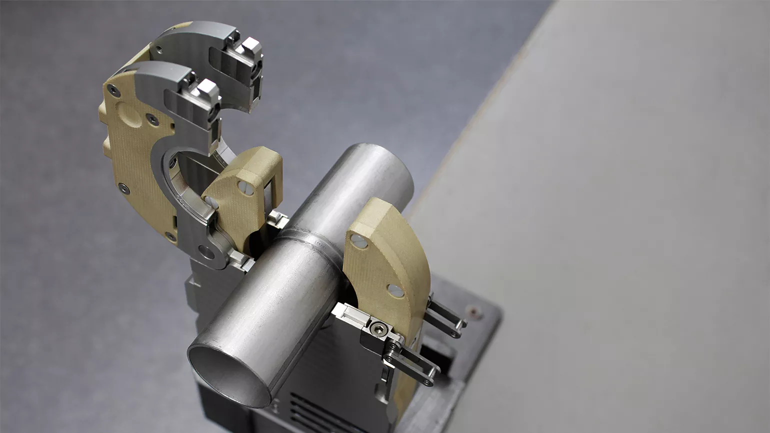

FCH Schweißkopf mit Bauteil
Vielseitigkeit auf den Punkt gebracht.
  • FCH Schweißkopf mit Schlauchpaket 8 m
  • Hohe Einschaltdauer durch effektive Wasserkühlung
  • Integrierter Servomotor
  • Automatisches Anfahren der Öffnungsposition
  • Frei definierbare Startposition
  • Automatische Motorstromabschaltung bei Überlastung
  • Kompakte Bauweise - optimale Zugänglichkeit in beengten Platzverhältnissen
  • Optimaler Gasschutz und geringe Anlauffarben
  • Spannsystem zum sicheren Fixieren und Zentrieren am Bauteil
  • Schnellwechselsystem für Spannschalen
  • Hohe Benutzerfreundlichkeit durch integrierte Bedientasten im Handgriff

Rohr-Schweißen mit geschlossenem Schweißkopf
Für FCH-Schweißköpfe.
  • Spannschalen für verschiedenste Rohrdurchmesser
  • Kundenspezifische Spannschalen
  • Versetzter Elektrodenhalter (nur FCH 6-76/9-114)
  • Schwenkbarer Elektrodenhalter (nur FCH 6-76/9-114)
