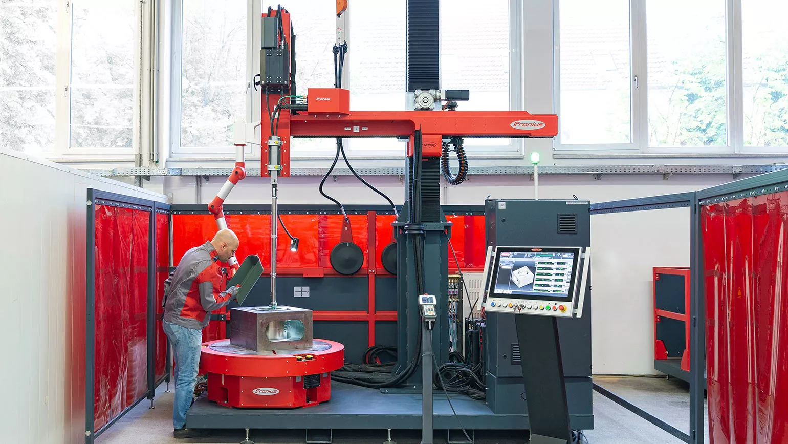

Die Compact Cladding Cell ist ein leistungsfähiges Auftragschweißsystem auf einer kompakten Plattform. Sie eignet sich für Bauteile ab einem Bohrungsdurchmesser von 25 mm und besticht durch intuitive Bedienbarkeit, präzise Brenner- und Bauteilpositionierung sowie hochwertige Schweißergebnisse. Ein besonderes Highlight stellt die neue Systemsteuerung HMI-T21 dar.
Kontakt
Systemsteuerung HMI-T21 setzt Maßstäbe
Intuitiv & Multi-User-fähig
  • Mobiler Monitor auf Standbein mit 21“ Touchscreen
  • Intuitives Bedienen und Steuern aller Komponenten
  • Multi-User Accounts mit individuellen Profilen
  • Datentransfer mit USB- und Netzwerk-Interface
3D-Visualisierung und Echtzeit-Anzeige
  • 3D-Visualisierung beim Programmieren der Bauteile und Erstellen von Schweißjobs
  • 3D-Darstellung des Schweißfortschritts und Anzeige der Schweißparameter in Echtzeit
X-Ray-View
  • Transparente Darstellung des Bauteils für einen umfassenden Überblick auf die programmierte Schweißnaht
Ergonomische Bedienung
Einfache Brennermontage
Spulenwechsel in Griffhöhe
Schienenauszüge für Schweißgeräte
Systemübersicht
Stativ
  • Servomotoren und Präzisionsführungen für exaktes Positionieren des Brenners
Digitales Schweißgeräte-Set
  • TransTig 5000 Job & TransTig 2200 Job
  • Hochleistungskühler bei SpeedClad-Konfiguration
Drehtisch
  • Servo-Antrieb mit Präzisionsgetriebe
  • Slip-Ring Option für eine Vorwärmeeinheit
Brennersysteme
  • Inneplattier-Brenner, Ring-Groove-Brenner, SpeedClad Twin-Brenner
Steuerungskomponenten
  • Steuerschrank, Systemsteuerung HMI-T21 & Fernbedienung HMI-RC
