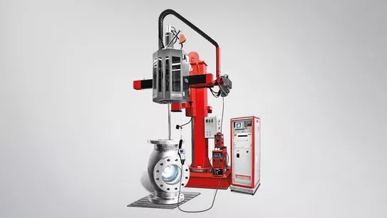

Nicht selten stellen hohes Gewicht und Komplexität von Bauteilen eine große Herausforderung dar. Genau hier kommen die Vorteile des Fronius ETR-Systems voll zum Tragen: Dank der intelligenten Systemsteuerung FPA 9000 können Bauteile mit mehreren Bohrungen und unterschiedlichen Bohrungswinkeln standardmäßig geschweißt werden. Große Bauteile müssen nicht mehr aufwändig zentriert werden - die Funktion "Automatic Centering" erledigt das automatisch und reduziert den Zeitaufwand für Zentrierarbeiten drastisch. Ein weiterer Vorteil: Durch die exakte Positionierung wird die Schweißqualität erkennbar gesteigert.
Produktdetails
Fronius ETR Endless Torch Rotating System
3D-Illustration: ETR-S Cladding System
ETR System – alles aus einer Hand.
Das komplette Anlagensystem besteht ausschließlich aus Fronius Komponenten. Diese sind perfekt aufeinander abgestimmt, woraus perfekte Schweißergebnisse resultieren. Fronius bietet die besten Technologien im Bereich „Cladding" und hat sich weltweit sowohl als Technologie- als auch als Marktführer etabliert.

Das Herzstück des ETR Systems ist der endlos rotierende Schweißkopf. Brenner und Drahtvorschub rotieren um die Bohrungsachse. Schweißstrom, Gas, Brennerkühlung und elektrische Steuersignale werden über das Transfermodul unterbrechungsfrei weitergeleitet. Je nach Anforderung kann man den ETR mit einer „Extension" bzw. mit „Swivel Adapter" erweitern.
