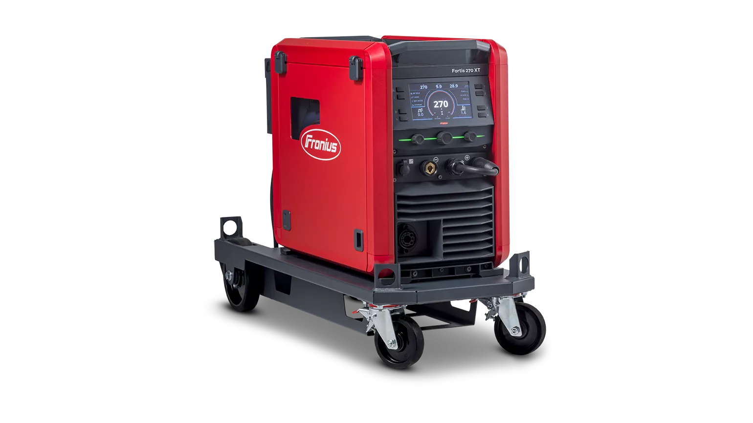

Fortis MIG/MAG
Technische Daten
Allgemeine Daten
| Schweißstrom minimal | 3 A |
| Schweissstrom maximal | 270 A |
| Arbeitsspannungsbereich min. | 14,2 V |
| Leerlauf-Spannung | 71 V |
| Schutzart | IP23 |
| Abmessung / Länge | 687 mm |
| Abmessung / Breite | 368 mm |
| Abmessung / Höhe | 555 mm |
| Gewicht | 36,75 kg |
| Gewicht inkl. Verpackung | 42,41 kg |
| Störemissionsklasse | A |
| Schweißprozess | Wolfram-Inertgas |
| Schweissstrom / Einschaltdauer [10min/40°C] | 270 A / 40 % |
| Schweissstrom / Einschaltdauer [10min/40°C] | 250 A / 60 % |
| Schweissstrom / Einschaltdauer [10min/40°C] | 210 A / 100 % |
| Arbeitsspannung maximal | 40,6 V |
Technische Daten
| Leistungsfaktor (pf) | 0,99 |
