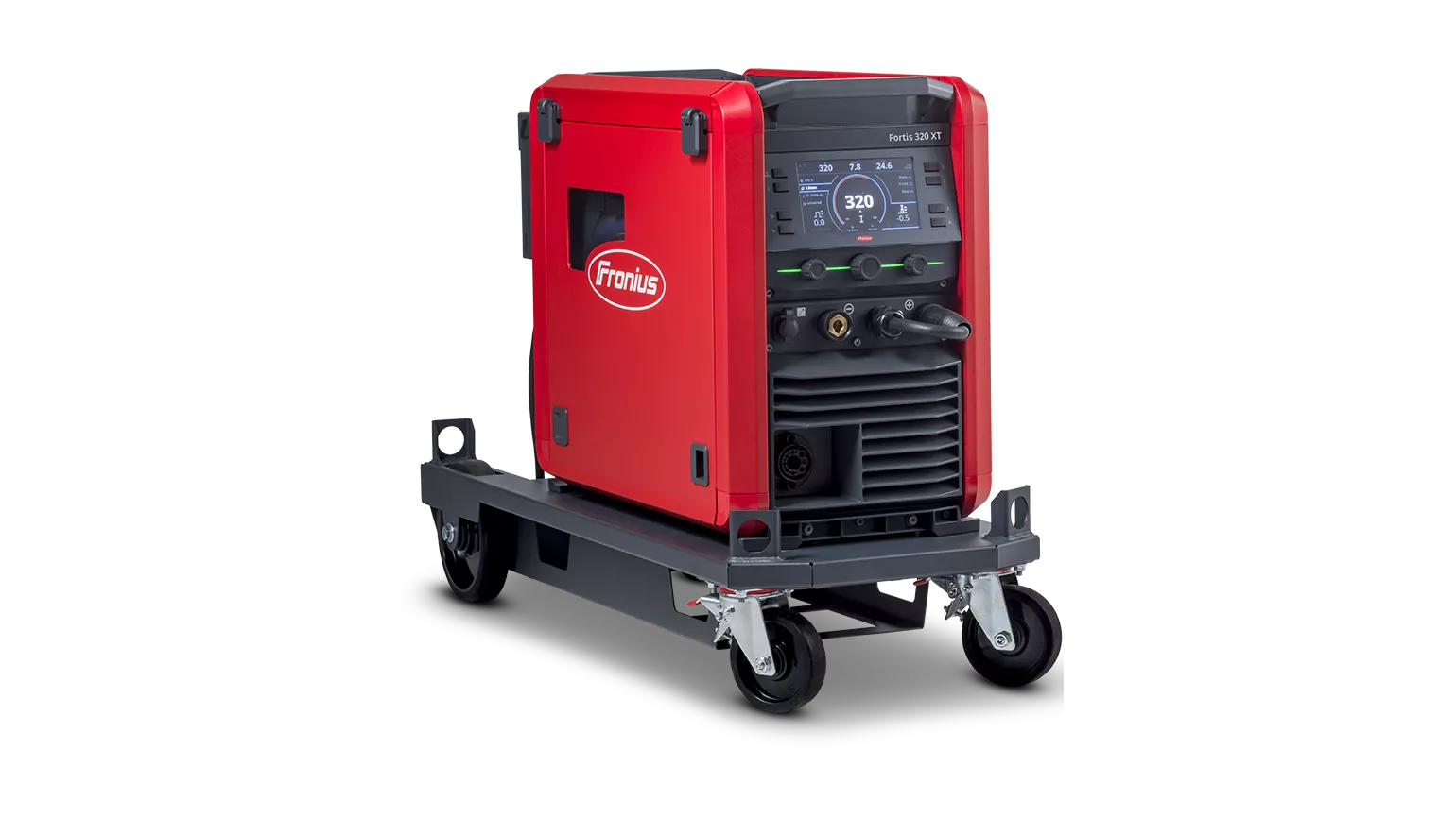

Fortis MIG/MAG
Technische Daten
Allgemeine Daten
Schweißstrom minimal3 A
Schweissstrom maximal320 A
Anzahl der Phasen1 & 3
Schweissstrom / Einschaltdauer [10min/40°C]320 A / 40 %
Schweissstrom / Einschaltdauer [10min/40°C]280 A / 60 %
Schweissstrom / Einschaltdauer [10min/40°C]240 A / 100 %
Drahtgeschwindigkeit min. 1 m/min
Drahtgeschwindigkeit max.25 m/min
Abmessung / Länge687 mm
Abmessung / Breite368 mm
Abmessung / Höhe555 mm
Gewicht37,83 kg
Gewicht38,47 kg
SchutzartIP23
SchweißstromformDC
SchweißprozessWolfram-Inertgas
Schweißstromform 3. SchweißprozessGleichstrom
Energieeffizienz89 %
Einschaltdauer (bei 40°C)40 %
Einschaltdauer (bei 40°C)60 %
Einschaltdauer (bei 40°C)100 %
Einschaltdauer 2 (bei 40°C)40 %
Einschaltdauer 2 (bei 40°C)60 %
Einschaltdauer 2 (bei 40°C)100 %
Schweißstrom (bei 40°C)320 A
Schweißstrom (bei 40°C)280 A
Schweißstrom (bei 40°C)240 A
2. Schweißstrom minimal10 A
2. Schweißstrom maximal320 A
3. Schweißstrom minimal3 A
3. Schweißstrom maximal320 A
Schweißstrom 2 (bei 40°C)320 A
Schweißstrom 2 (bei 40°C)280 A
Schweißstrom 2 (bei 40°C)240 A

Funktionsübersicht - Fortis
Merkmale Fortis 270 C/G Fortis 320 C/G Fortis 320 C/GW Fortis 320 /GW Fortis 400 C/GW Fortis 400 / GW Fortis 500 C/GW  Fortis 500 /GW
Systemaufbau  Kompakt  x  x x - x - x -
Externer Drahtvorschub  - - - x - x - x
Gasgekühlt  x x x x x x x x
Wassergekühlt  - -
 Netzspannungsvarianten 400 V  x x x x x x x x
XT 200–600V  x x x x x x x x
600 V  - - - - - x - x
Einphasenbetrieb (nur bei XT-Varianten) bis 240 A  x - - - - - - -
bis 270 A  - x x x - - - -
bis 320 A - - - - x x x x
Generatortauglichkeit nur bei XT-Variante x x x x x x x x
Multiprozess WIG  x x x - optional - optional -
MMA  x x x - optional - optional -
CEL (XT-Variante)  x x x x x x x x
Konnektivität Bluetooth  x x x x x x x x
WLAN x x x x x x x x
NFC  optional
Ethernet  optional
Datenmanagement WeldCube Air WeldCube Premium  optional
WeldCube Navigator optional
Smartmanager  x x x x x x x x
Optionen Duo  - - x - x - x -
Fernregler kabelgebunden  x x x x x x x x
Fernregler kabellos
x x x x x x x x
Toolbox
- - x x x x x x
Organizer x x x x x x x x
Flow Sensor
- - x x x x x x
Schweißbrennerhalter x x x x x x x x
AI IO x x x x* x** x* x** x*
* TMC Option notwendig
** TMC oder MP Option notwendig
