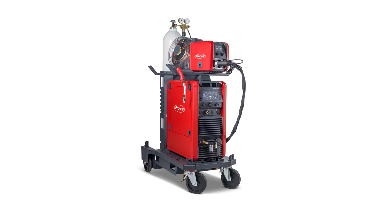

Fortis MIG/MAG
Technische Daten
Allgemeine Daten
| Schweißstrom minimal | 3 A |
| Schweissstrom maximal | 320 A |
| Arbeitsspannungsbereich min. | 14,2 V |
| Leerlauf-Spannung | 80 V |
| Schutzart | IP23 |
| Abmessung / Länge | 687 mm |
| Abmessung / Breite | 368 mm |
| Abmessung / Höhe | 763 mm |
| Gewicht | 39,42 kg |
| Gewicht inkl. Verpackung | 45,58 kg |
| Störemissionsklasse | A |
| Netzsicherung | 16 A |
| Netzspannungstoleranz Minus | 10 % |
| Netzspannungstoleranz Plus | 6 % |
| Energieeffizienz | 89 % |
| Schweissstrom / Einschaltdauer [10min/40°C] | 320 A / 40 % |
| Schweissstrom / Einschaltdauer [10min/40°C] | 280 A / 60 % |
| Schweissstrom / Einschaltdauer [10min/40°C] | 240 A / 100 % |
| Netzspannung | 460 V |
| Arbeitsspannung maximal | 42,2 V |
| Energieverbrauch im Leerlauf | 29,4 W |
Technische Daten
| Arbeitsspannungsbereich max. | 30 V |
| Netzspannung | 230 V |
| Leistungsfaktor (pf) | 0,99 |
