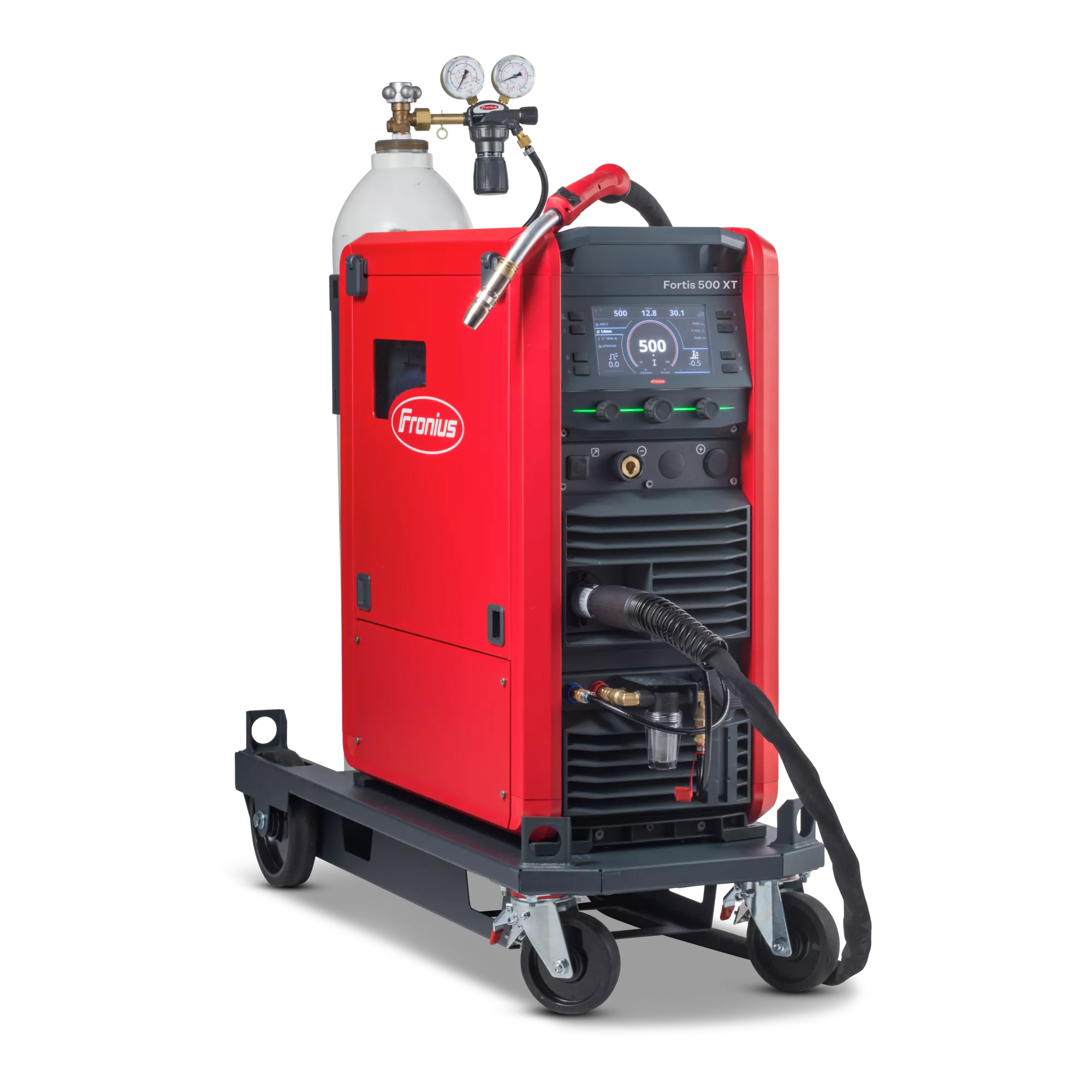

Fortis MIG/MAG
Technische Daten
Allgemeine Daten
Schweißstrom minimal3 A
Schweissstrom maximal500 A
Arbeitsspannungsbereich min.14,2 V
Leerlauf-Spannung80 V
SchutzartIP23
Abmessung / Länge687 mm
Abmessung / Breite368 mm
Abmessung / Höhe763 mm
Gewicht43,02 kg
Gewicht inkl. Verpackung49,18 kg
StöremissionsklasseA
Schweissstrom / Einschaltdauer [10min/40°C]500 A / 40 %
Schweissstrom / Einschaltdauer [10min/40°C]460 A / 60 %
Schweissstrom / Einschaltdauer [10min/40°C]360 A / 100 %
Arbeitsspannung maximal49,6 V
Technische Daten
Leistungsfaktor (pf)0,99
