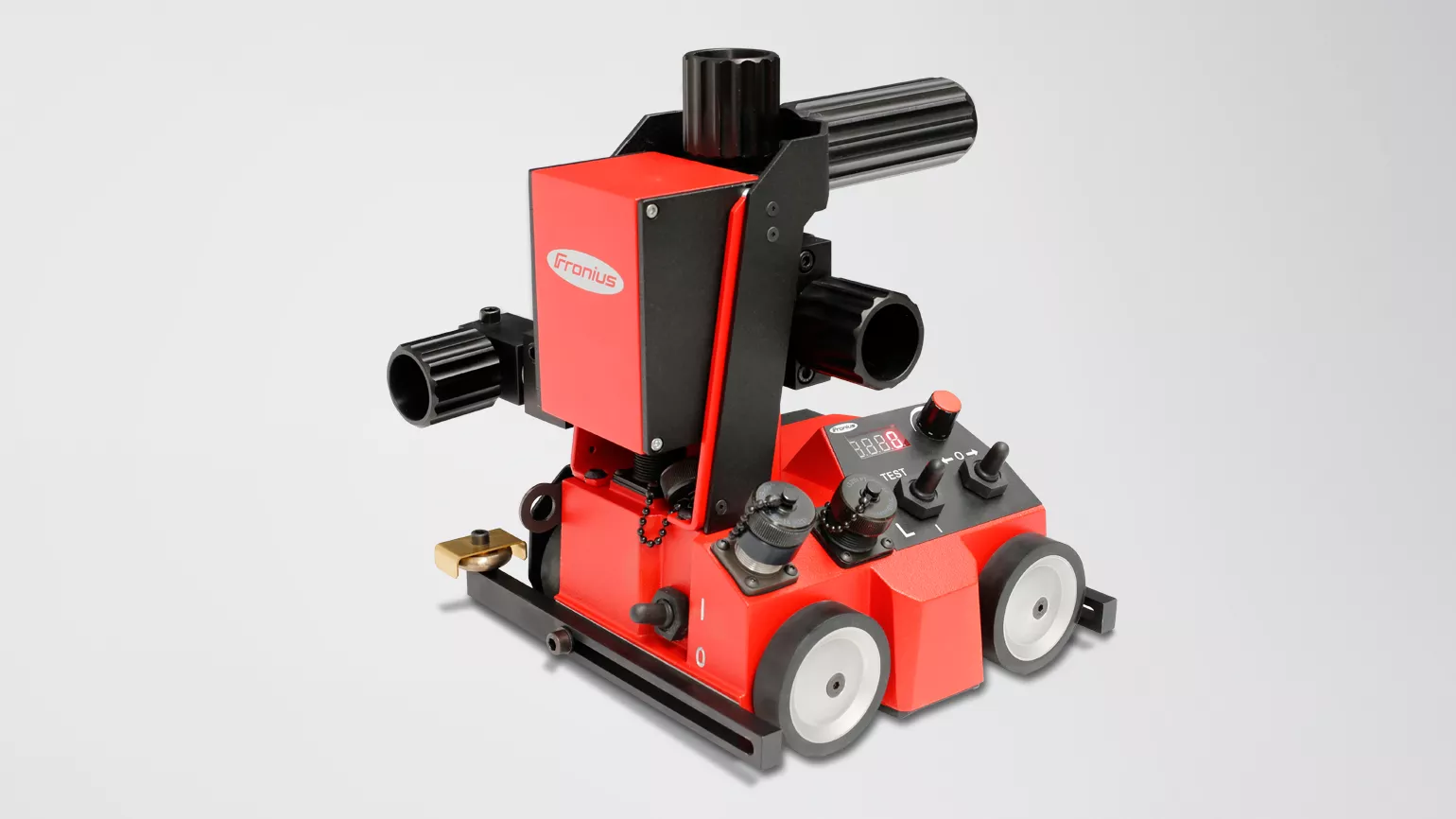

    Schweißfahrwerk ArcRover 15 - Längsnahtschweißen
    Schweißtraktor ArcRover 15, Kehlnaht, horizontale Anwendung
    DIE VORZÜGE BEIM SCHWEISSEN MIT ARCROVER 15.
    • Reduzierte Bauhöhe für noch mehr Schweißanwendungen
    • Optimale Performance unter rauen Umgebungsbedingungen
    • Sicherheit durch Einhalten der Compliance-Vorschriften zum Schweißen von Behälter-Innenflächen
    • Hoher Schweißkomfort dank leistungsstarkem Li Ion-Akku
    • Optimale Haftung und Traktion auf horizontalen, vertikalen, konkaven und konvexen Bauteilen
    • Konstante Schweißgeschwindigkeit des Schweißtraktors in allen Positionen bis zu 250 cm/min
    • Exakte Brennerführung am Bauteil
    • Definierbare Schweißsegmente
    • Gleichbleibend hohe Schweißnahtqualität und reproduzierbare Schweißparameter in Verbindung mit der Fronius Stromquellentechnologie
    • Kompaktes, robustes und leichtes Aluminiumgehäuse
    • Weltweites Servicenetz
    MEHR FLEXIBILITÄT + MEHR QUALITÄT = MEHR WIRTSCHAFTLICHKEIT = ARCROVER
    Schweißfahrwerk ArcRover 15 vertikale Anwendung
    Schweißtraktor ArcRover 15, Kehlnaht, vertikale Anwendung
    Equipment.
    • 4-Rad-Antrieb, eingebauter Permanentmagnet
    • Integrierte Steuerung mit beleuchtetem Display
    • Wegmess-System
    • Einstellbare Seitenführungen für eine exakte Nahtführung
    • Robuster Universalbrennerhalter für Hand- und Maschinenbrenner
    • Verbindungskabel zur Stromquelle (10 m)
    • Wechsel-Li Ion-Akku (25,4 V / 3,35 Ah)
    Funktionen.
    • Hauptschalter: Ein/Aus
    • Links/Stopp/Rechts
    • Geschwindigkeitsregelung
    • Menüregler für Verfahrweg und Segmentschweißen
    • Schweißen Ein/Aus (2-Takt-Betrieb)
    • 10 Programme speicherbar
    Optionen und Zubehör.
    • Seitenführungen
    • Ladegerät (230 V)
    • Edelstahlräder
    • Bürsten
    ArcRover 15 Seitenführung schwenkbar
    Schweißtraktor ArcRover 15, schwenkbare Seitenführung
    Seitenführung schwenkbar.
    ArcRover 15 Seitenführung für Kante
    Schweißtraktor ArcRover 15, Seitenführung Kante
    Seitenführung für Kante.
    ArcRover 15 Seitenführung mit Magnet
    Schweißtraktor ArcRover 15, Seitenführung mit Magnet
    Seitenführung Standard mit Magnet.
    ArcRover 15 Seitenführung mit Führungsschiene
    Schweißtraktor ArcRover 15, Seitenführung Standard mit Führungsschiene
    Seitenführung mit Führungsschiene.
    • Führungsarm für flexible Schiene
    • Magnetfuß für Führungsschiene
    • Flexible Führungsschiene
