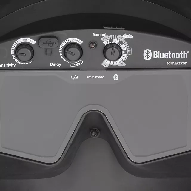

Fronius Vizor Connect – 0,00 Sekunden Verzögerungszeit dank Bluetooth-Funktion
Bei sechs bis acht Stunden schweißen täglich zündet eine Schweißfachkraft hunderte Male den Lichtbogen. Bei jeder Zündung kommt es für Sekundenbruchteile zu einer Verzögerung, bevor die automatische Blendschutzkassette schließt. Nicht so beim Vizor Connect: Dank Bluetooth-Low-Energy-Technologie wird der Helm bereits vor dem Zünden des Lichtbogens abgedunkelt – ganz ohne Zeitverzögerung.
Auch bei niedrigen Strömen sowie in Zwangslagen bleibt die Blendschutzkassette zuverlässig verdunkelt – für höchsten Augenschutz und maximalen Komfort.
Fronius Vizor Connect Schweißhelm
Innovative Bluetooth-Technologie
Vorabdunkelung für lückenlosen Schutz gegen Lichtbogenstrahlung

Innenbedieneinheit Vizor Connect
