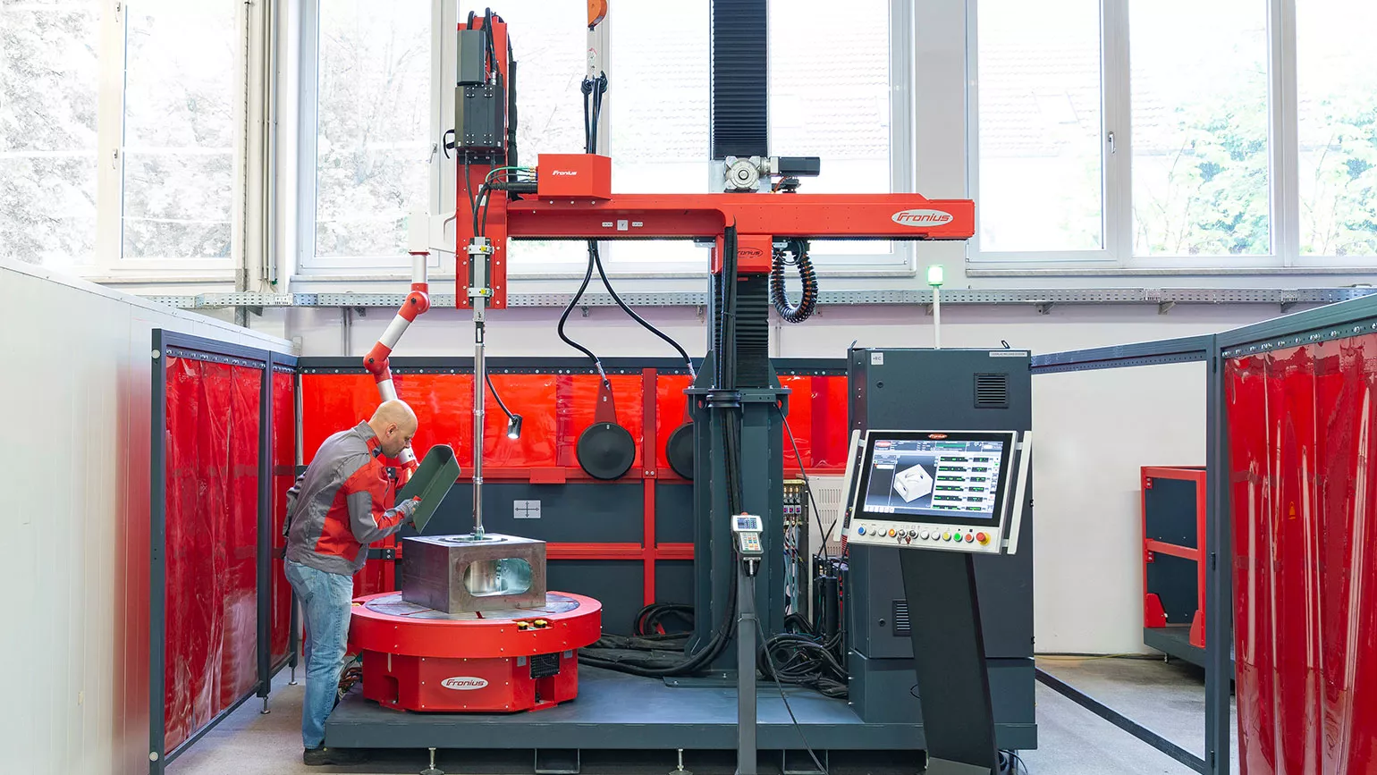

Die Compact Cladding Cell wurde speziell für kosteneffizientes Auftragschweißen an Bauteilen bis zu einem Durchmesser von max. 1 m und einem Gewicht von max. 2500 kg entwickelt. Trotz ihres kompakten Designs stellt die Compact Cladding Cell ein extrem leistungsfähiges Cladding System dar, das durch einfache Bedienung, präzise Bewegungsabläufe und umfassende Datenaufzeichnungsmöglichkeiten kaum Wünsche offen lässt.
Sie suchen die optimale Lösung für Ihre Welding Challenge?
Let's get connected.
fnyrf@sebavhf.pbz Weitere Kontaktmöglichkeiten
produktdetails
Auftragschweißen, Fronius, Compact Cladding Cell
Plattieren von Ventilgehäusen
So kompakt kann High-Performance Cladding sein.
Mit einer Standfläche von gerade mal 4,5 m² ist die Compact Cladding Cell unsere kompakteste Lösung im Bereich des High-End Auftragschweißens.

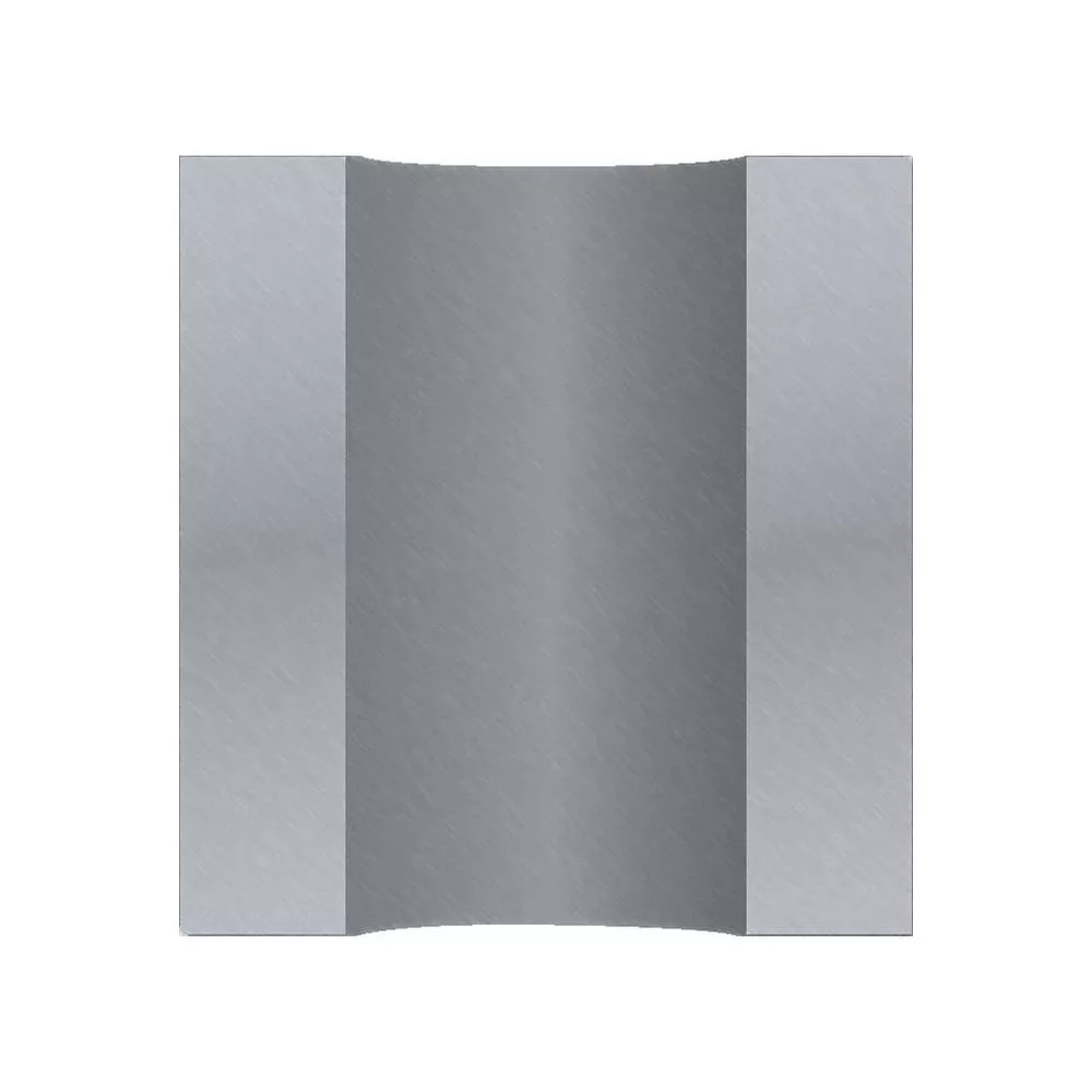

zylindrische Bauteilgeometrie
Illustration - zylindrische Bohrung
Zylindrische Bohrung.

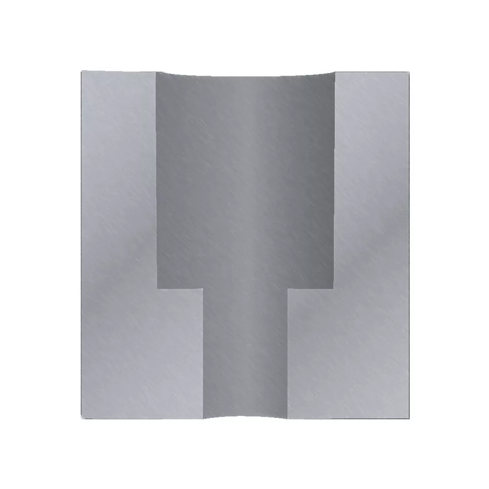

zylindrische Bauteilgeometrie mit Boden
Illustration - zyl. Bohrung mit Boden
Zylindrische Bohrung mit Boden.

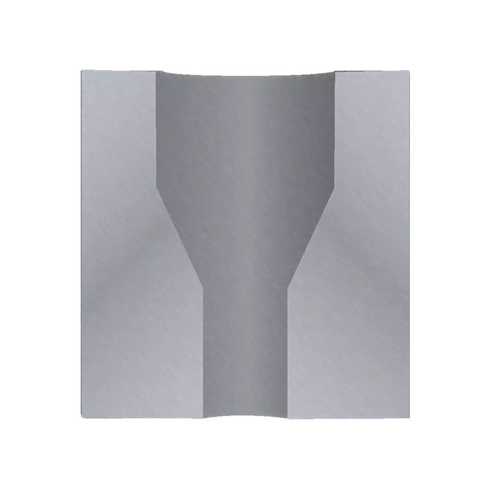

zylindrische Bauteilgeometrie mit mehreren Durchmessern
Illustration - zyl. Bohrung mit mehreren Durchmessern
Zylindrische Bohrung - mehrere Durchmesser.

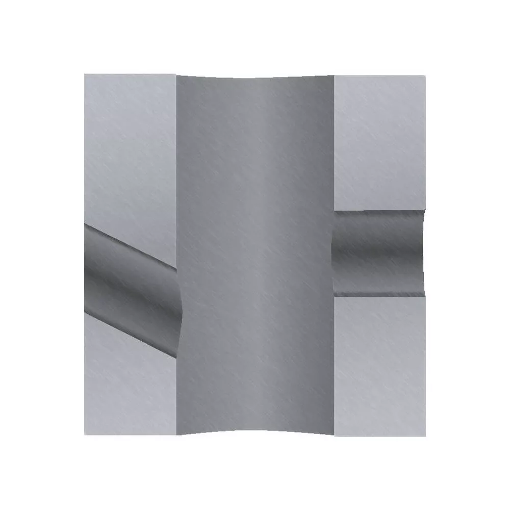

Bauteilgeometrie
Illustration: Bore-to-bore Bohrung
Bore-to-bore.
HMI-T10 / FPA 9000CC

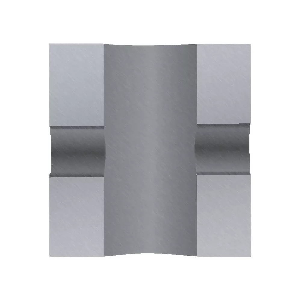

Bauteilgeometrie
Illustration: Advanced Bore-to-bore Bohrung
Advanced bore-to-bore.
Nur FPA 9000CC
