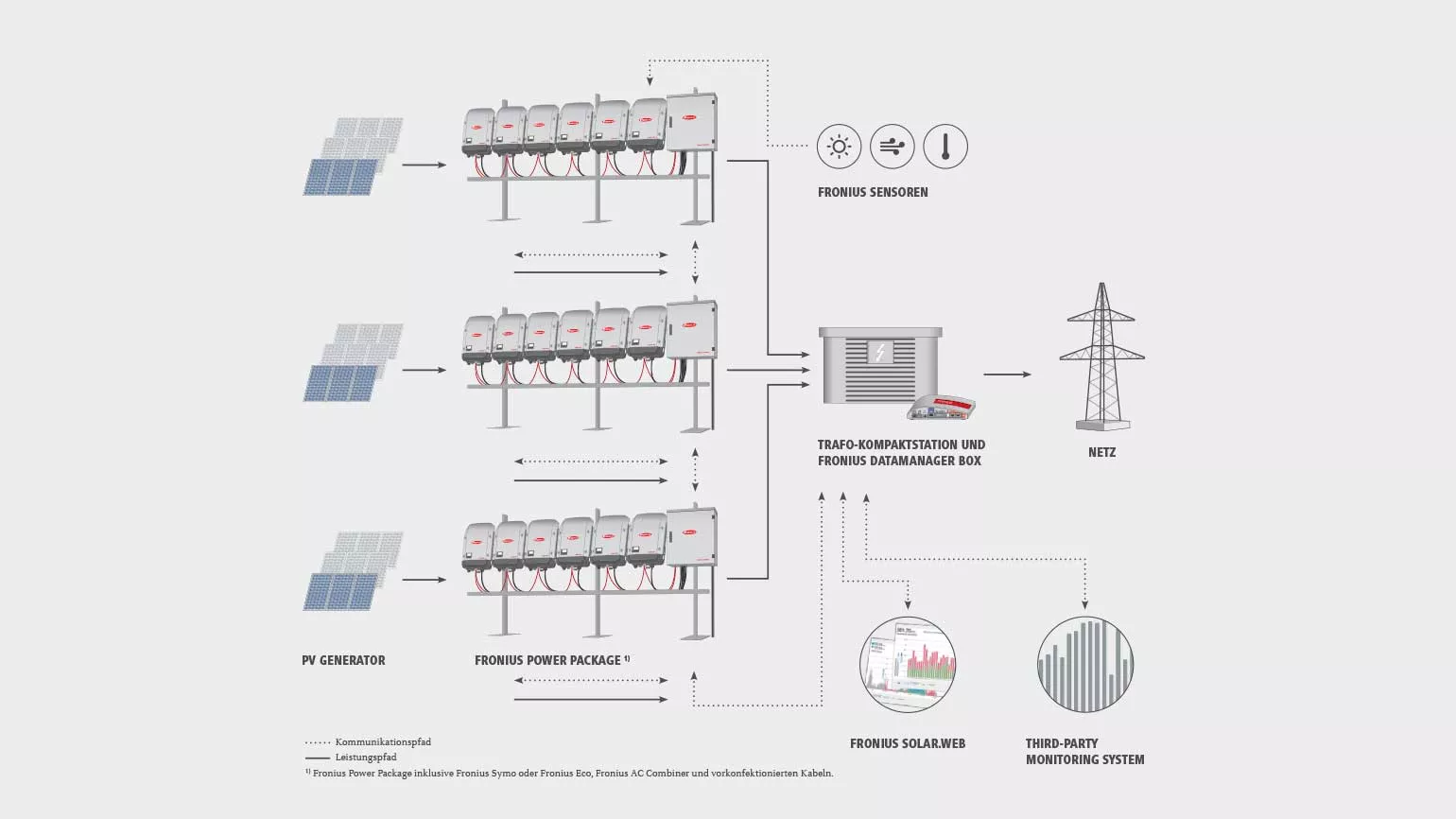

Zusätzlich zum eigenen Überwachungsportal Fronius Solar.web punktet das Fronius Power Package mit verschiedenen offenen Schnittstellen, wie z.B. Modbus (TCP oder RTU), zur einfachen Anbindung an externe Datenlogger, Parkregler oder Energiemanagementsysteme. Die offenen Schnittstellen Modbus (TCP oder RTU) sowie JSON können parallel zu Fronius Solar.web genutzt werden. Durch den Parallelbetrieb ist es möglich, dass Fronius Fernzugriff auf die Anlage hat und somit optimalen technischen Support leisten kann. Ebenso kann durch den Parallelbetrieb neben einer lokalen Regelung mit Drittanbieter-Komponenten auch das Fronius Solar.web genutzt werden. Mit dem Fronius Push Service können die Anlagendaten nicht nur an den Fronius Solar.web-Server, sondern an jeden beliebigen Server gesandt werden. Zusätzlich zu den eigenen Datenloggern bietet Fronius außerdem Sensorlösungen zum Anschluss von Einstrahlungs-, Temperatursensoren oder Ähnlichem.

Konfigurationsschema
