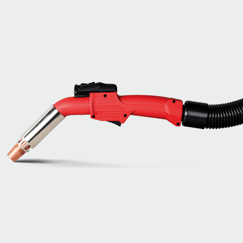

Accesorios
Antorcha de aspiración K4
La antorcha de soldadura K4 aspira el humo de soldadura en su punto de origen. Su diseño compacto permite un guiado muy sencillo.
