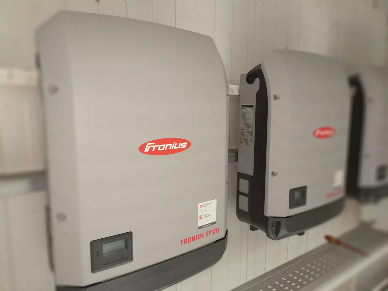

El proyecto y dirección técnica ha sido llevado a cabo por JOVEA Ingeniería, Partner de Fronius, y ejecutado por la empresa Instalaciones Eléctricas TEJIMSA, SAL. La instalación incorpora tecnologías de última generación: inversores Fronius, estructuras de montaje Schletter, módulos fotovoltaicos AUO Corp. y sistema de inyección cero de Circutor. Todos los equipos y materiales han sido suministrados por AS Solar Ibérica SL, empresa distribuidora de equipos de alta calidad y eficiencia.
El campo fotovoltaico ocupa 1.000 m2 sobre la cubierta de la nave y está conectado a 5 inversores Fronius Symo. Como sistema de inyección cero, se dispone del control dinámico de potencia de Circutor.
La instalación está monitorizada a través de Fronius Solar.web lo que permite una rápida intervención en caso de incidencia, manteniendo la máxima disponibilidad de la instalación.
El sistema fotovoltaico, puesto en marcha en el mes de enero de 2018, generará una potencia nominal máxima de 99,9 kW y una producción superior a 170.000 kWh anuales. La inversión total realizada ha sido de 115.000 € que, con un plazo de recuperación de unos 10 años, supondrá un ahorro en el coste del suministro eléctrico superior a 12.000 € anuales.
