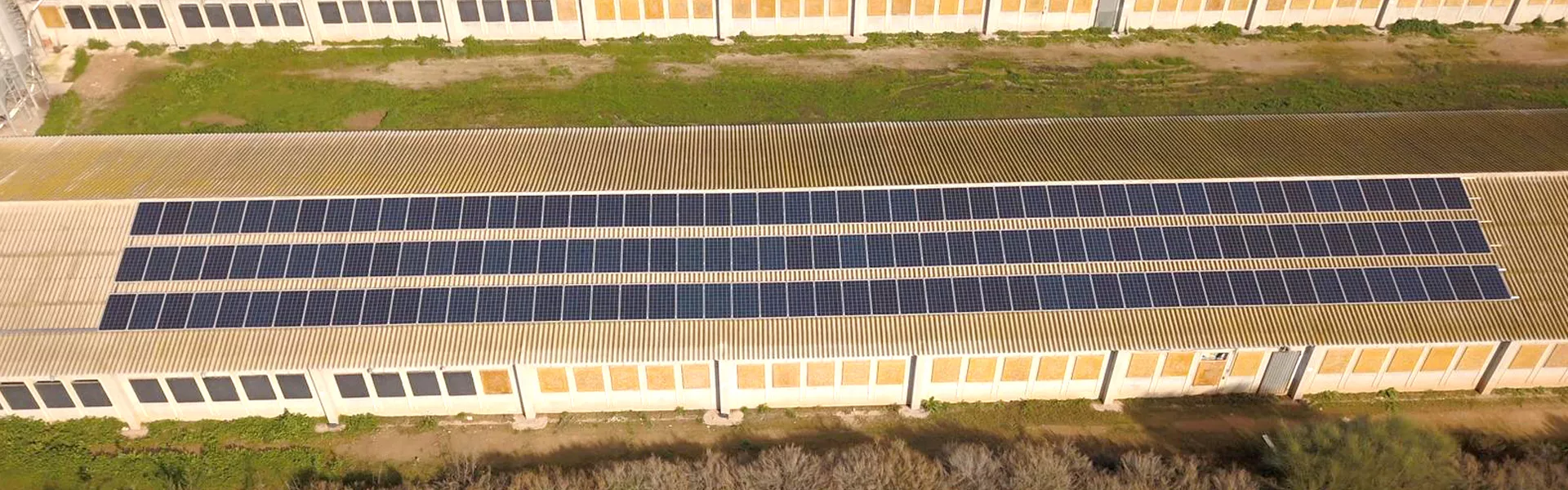

La Granja Avícola Anguilo S.L., ubicada en Lleida, disponía de una instalación fotovoltaica de 1,94 kWp, pero debido a que no había suficiente campo de captación solar, el grupo electrógeno estaba en constante uso, lo que hacía que siguieran teniendo elevados gastos en gasóleo. Por este motivo, el propietario de la granja decidió contactar con Jorfe, empresa Fronius Service Partner consolidada en el sector de la energía, para instalar un sistema fotovoltaico realmente efectivo.
Actualmente esta granja dispone de una instalación FV, que gracias al perfecto servicio conjunto que realizan los dos inversores Fronius Symo y los inversores-cargadores de Victron Energy, ahora sí permite mantener el grupo electrógeno apagado prácticamente todo el tiempo. “Los picos de consumo de la granja avícola coinciden con los meses de máxima producción fotovoltaica, con lo cual el sistema resulta idóneo para este cliente”, afirman desde Jorfe.
