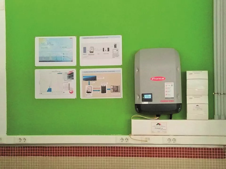

El Instituto de Enseñanza Secundaria Gran Vía ofrece, entre otros, el ciclo formativo de Técnico Superior en Energías Renovables; y qué mejor ejemplo que instalar en su propio edificio un sistema de Autoconsumo, que además de generar energía, es perfecto para las prácticas de los alumnos. Además, una de las promociones ha realizado una ampliación de la instalación inicial como proyecto de fin de curso.
Tanto la planificación, asesoramiento e instalación fueron llevados a cabo por la empresaMaygmo Energía, que se decidió por un inversor Fronius Symo 6.0-3-M, conectado en una primera fase a 10 paneles solares de 250 W y en una segunda fase a 15 paneles de 270 W, siendo la potencia total instalada de 6,55 kW. Este tamaño de instalación permite ahorrar 1.200 € y disminuye la emisión de CO2 anual en 6 toneladas, resultados muy significativos teniendo en cuenta el reducido tamaño del sistema.
Este centro ha sido el primer instituto público en España en abastecer parte de sus necesidades energéticas con energía solar renovable. Esta instalación, monitorizada a través del portal Fronius Solar.web, tiene un importante valor didáctico para los alumnos, que cuentan con un ejemplo real al alcance de su mano, permitiéndoles prepararse mejor para el sector de las energías renovables.
