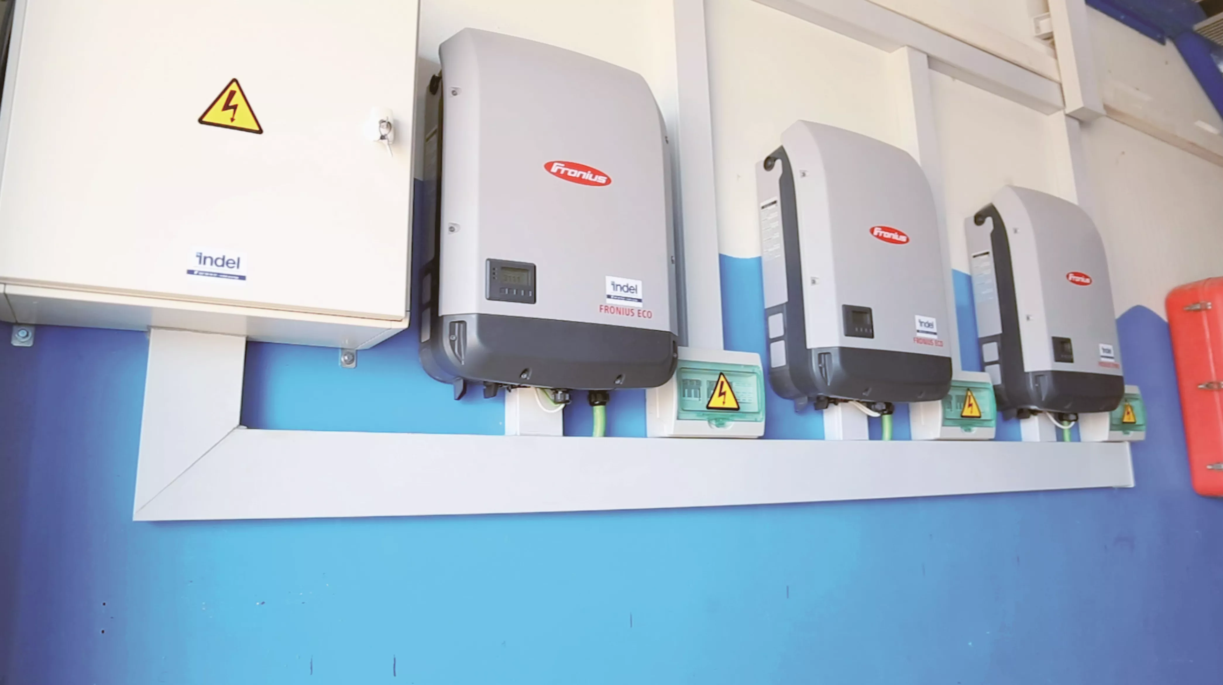

Empresa certificada por Fronius pone en marcha un proyecto de autoconsumo en una depuradora de mariscos con el fin de reducir los costes eléctricos y convertirla en un ejemplo de sostenibilidad.
Marisc Mediterrani SL es una organización especializada en la depuración del pescado y marisco, que ha apostado por la instalación de un sistema fotovoltaico a favor del medioambiente. La empresa, que ejerce su actividad en líneas de producción y envasado en jornada diurna, tomó la decisión de invertir en fotovoltaica, no solo para generar energía limpia y sostenible, sino por el importante ahorro en costes de electricidad y la disminución de picos de potencia de la red eléctrica.
Indel Instal·lacions Tecniques SL, empresa certificada como Fronius Service Partner, llevó a cabo con éxito este proyecto de 121,6 kWp, formado por 3 inversores Fronius Eco 25.0-3-S,2 Fronius Symo 12.5-3-M y 1 Fronius Symo 10.0-3-M, todos ellos suministrados por el especialista Bet Solar. El objetivo de esta instalación es llegar a una producción anual de 171.600 kWh y una tasa de autosuficiencia del 25% en el consumo eléctrico necesario para el funcionamiento de la maquinaria de depuración utilizada.
