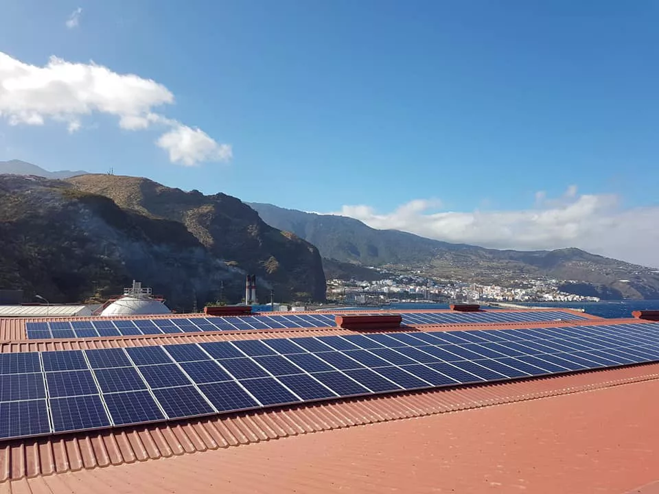

Instalación FV Supermercado Spar en Breña Alta
Un ejemplo a destacar, es la famosa cadena de supermercados Spar,que ha apostado por el autoconsumo instantáneo con sistemas fotovoltaicos en sus locales de Breña Alta y Fuencaliente, en Isla de La Palma (Canarias).
Ambas instalaciones han sido implementadas por Multisistemas Energías Eficientes S.L., empresa Fronius Service Partner, contando con el apoyo de los expertos técnicos de Fronius para la puesta en marcha de las mismas.El sistema perteneciente al supermercado de Breña Alta tiene una potencia total de 71,8 kWp y está compuesto por dos inversores Fronius Eco de 25 kW y un inversor Fronius Symo de 20 kW. Por otro lado, el ubicado en Fuencaliente es de menor tamaño, con una potencia de 17,8 kWp y un inversor Fronius Symo de 17,5 kW. Ambos sistemas cuentan con un Fronius Smart Meter para monitorizar el consumo, y todo su equipamiento ha sido proporcionado por As Solar, distribuidor oficial de Fronius.
Sus cuotas de autoconsumo, de 33% y 30%respectivamente, les permite reducir de manera notoria el importe de sus facturas, así como las perjudiciales emisiones de CO2, colaborando además activamente en la reducción de la contaminación de esta fantástica isla, conocida como la “Isla Bonita”.
