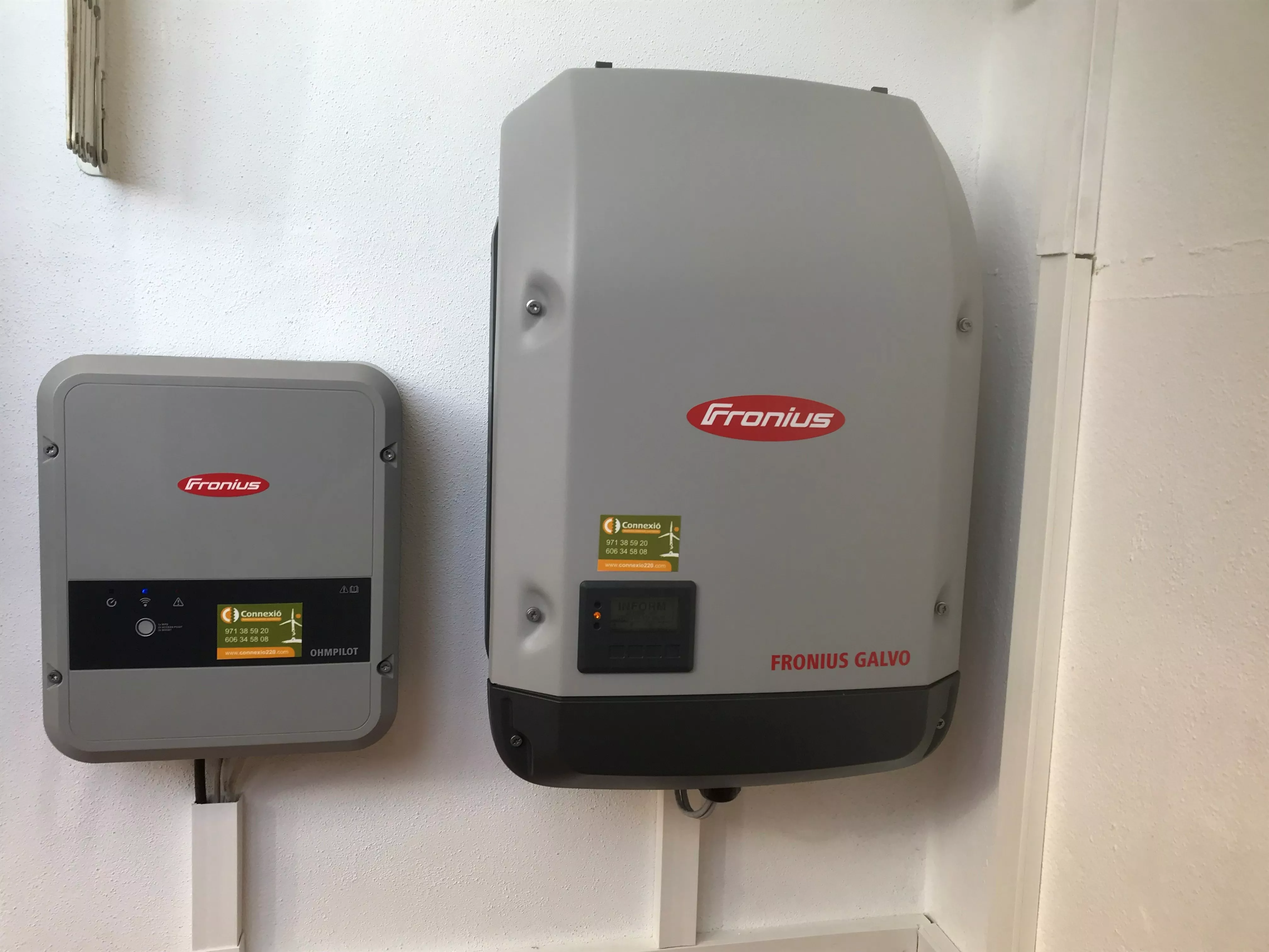

Connexió Solar 220 S.L., empresa perteneciente a la red Fronius Service Partner, en cuanto supo de la existencia del nuevo dispositivo Fronius Ohmpilot, no dudó en incluirlo en una instalación fotovoltaica para aprovechar de manera eficiente la energía solar excedente para el suministro de agua caliente en el hogar. Fue la vivienda unifamiliar del instalador de esta misma compañía, ubicada en el entorno natural de Ciutadella de Menorca, la elegida para instalar dicho sistema, con componentes suministrados por Albasolar, distribuidor oficial de Fronius, y convertirse así en los primeros en España en comprobar las ventajas que ofrece esta nueva solución de Fronius.
Primer Fronius Ohmpilot en Ciutadella, Menorca
Este primer Fronius Ohmpilot ya forma parte de una instalación FV de 1,62 kWp que ofrece una cuota de autoconsumo del 66%, compuesta por 6 paneles fotovoltaicos de 270 Wp, un inversor Fronius Galvo 1.5-1y un Fronius Smart Meter, que permite obtener datos detallados del sistema de forma sencilla a través del portal online Fronius Solar.web.

Pr.: Aunque esta instalación con Fronius Ohmpilot es bastante reciente, ¿ha notado ya beneficios?, ¿cuáles?
R.: Sí, a través de Fronius Solar.web he apreciado que antes tenía un consumo continuo de 4,5 kW al día para calentar agua, y ahora lo hacemos con el sobrante. Además, ahorramos 5 kW de consumo eléctrico.
Pr.: En caso afirmativo a la pregunta anterior, ¿cree que esta mejora se mantendrá en el futuro?, y ¿considera que hay otros beneficios que obtendrá más en el largo plazo?
R.: Sí, aunque aún estamos probando, y es posible que en invierno se tuviera que apoyar en la red en algún momento.
