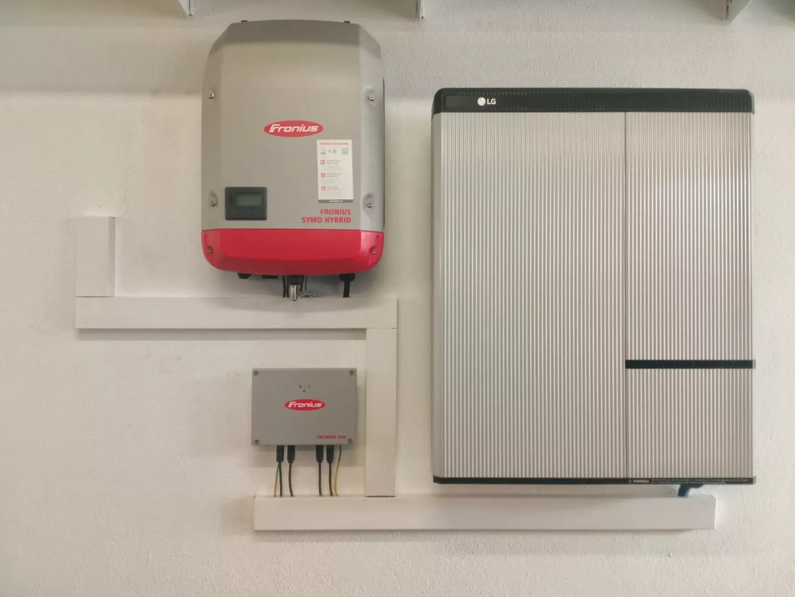

La instalación fotovoltaica con almacenamiento está formada por productos Fronius y LG, que han sido suministrados por la empresa distribuidora AS Solar > Amara. El montaje se ha llevado a cabo por nuestro instalador Fronius Service Partner cualificado, Duosolar.
En el equipamiento de última generación utilizado para esta instalación destaca, sobre todo, la gran compatibilidad entre la batería LG Chem Resu 10 H (de alta tensión) y el inversor Fronius Symo Hybrid 5.0-3-S, que ofrecen una visualización integral en el portal Fronius Solar.web. Además, gracias a la tecnología bifacial de los módulos fotovoltaicos LG Neon 2 bifacial de 315 Wp, se consigue una mayor absorción de la irradiación solar por la reflexión del suelo en la parte posterior del módulo.
Los elementos fundamentales para el desarrollo de este proyecto han sido la Fronius Checkbox 500 V, que protege contra sobretensiones, y el contador bidireccional Fronius Smart Meter 63 A-3, para una visión y control del estado de la red y el consumo de la vivienda.
