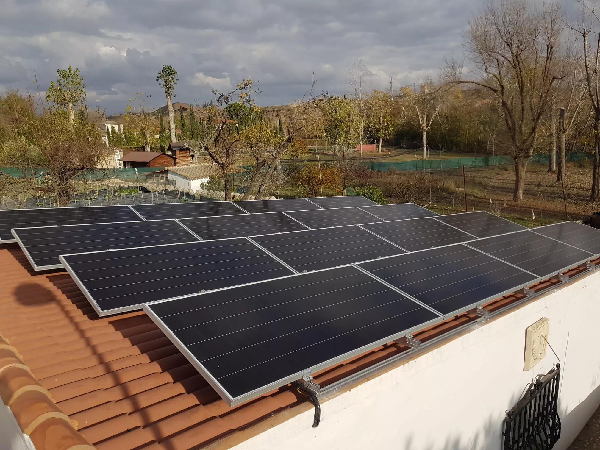

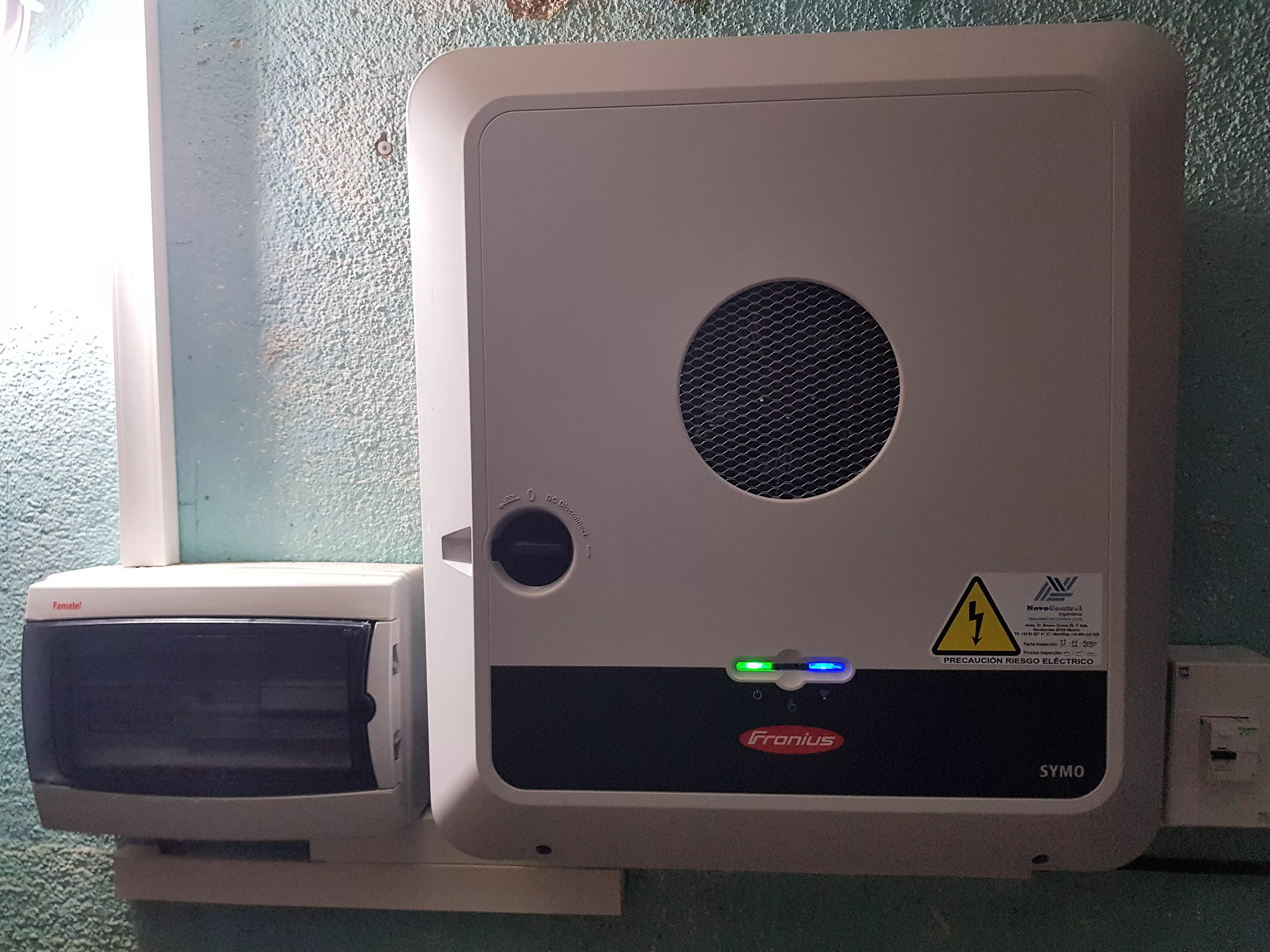

El equipo de Kilovatio Solar se dedica al desarrollo de proyectos de autoconsumo con energía solar fotovoltaica, así como al de proyectos llave en mano. En esta ocasión han instalado un sistema FV residencial con el nuevo inversor híbrido Fronius Symo GEN24 Plus de 6 kW trifásico, implementando 2entradas MPPT y 16 paneles SunPower P3-415-COM que suman una potencia de 6,64kWp. La energía autogenerada con esta instalación es más que suficiente para un hogar unifamiliar y permite a los propietarios ahorrar una considerable suma de dinero en la factura de electricidad.

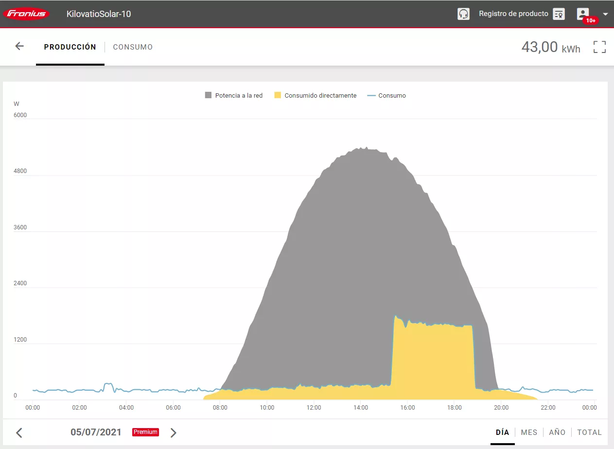

La decisión de utilizar un inversor Symo GEN24 híbrido fue la más acertada, no solo por su rápida y fácil instalación, sino también por su sencilla puesta en marcha, diseño flexible, ligero peso y su concepto de ventilación activa. El sistema de placas de circuitos impresos, que permiten su sustitución individual e inmediata en el equipo, garantiza una reparación ágil, contribuyendo también a la sostenibilidad. La rápida respuesta de la empresa instaladora ante cualquier incidencia es, en gran parte, gracias al registro del inversor en la plataforma de monitorización online Fronius Solar.web, que envía notificaciones automáticas una vez detectada cualquier anomalía en el dispositivo, minimizando así el tiempo de inactividad y maximizando el rendimiento.
Gráfico obtenido de Fronius Solar.web que muestra el consumo y la producción de la instalación FV el día 5 de julio de 2021
