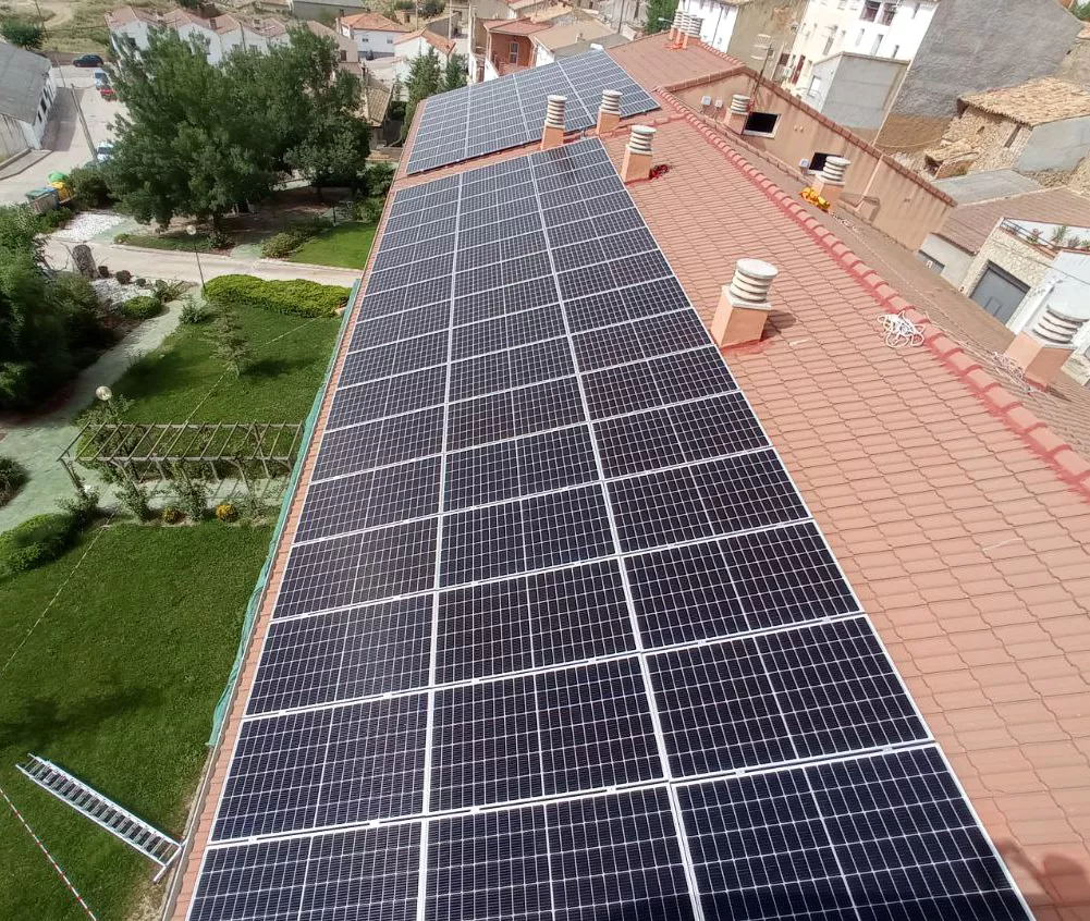

La instalación FV de autoconsumo con inyección a red llevada a cabo, con 45,6 kW de potencia, y acogida a compensación económica, fue aprobada gracias a una licitación lanzada por el Ayuntamiento de Ariño con la finalidad de ahorrar en sus facturas de electricidad, así como realizar unos consumos energéticos más sostenibles. En esta localidad sufren numerosos cortes de suministro, por lo que la instalación incluye un generador de gran tamaño al que la empresa Endef tuvo que construirle su propia caseta.

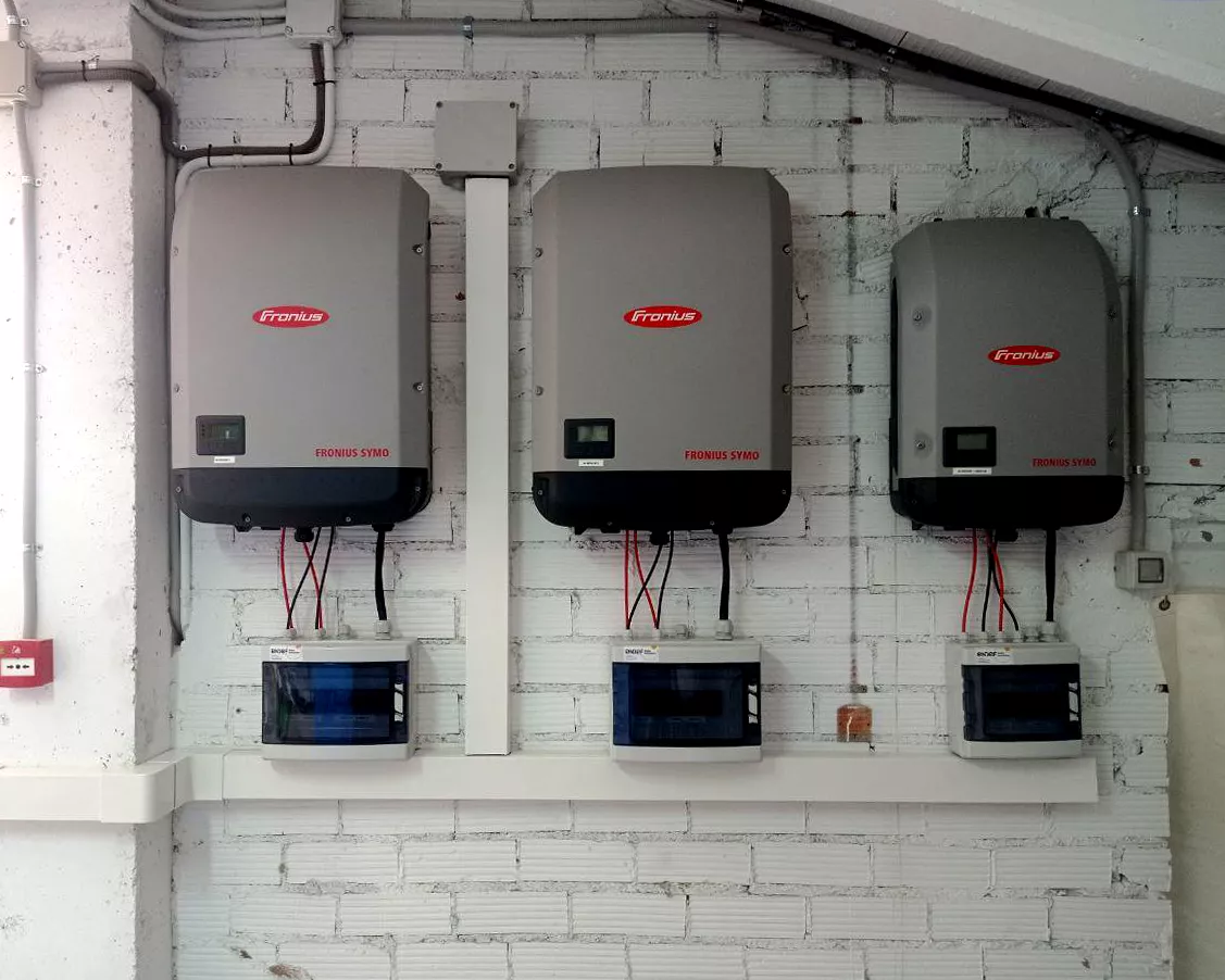

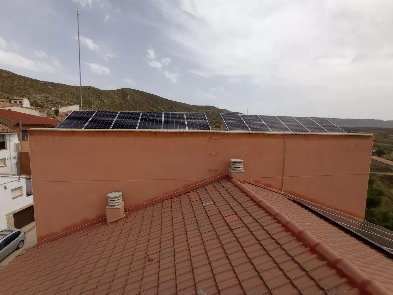

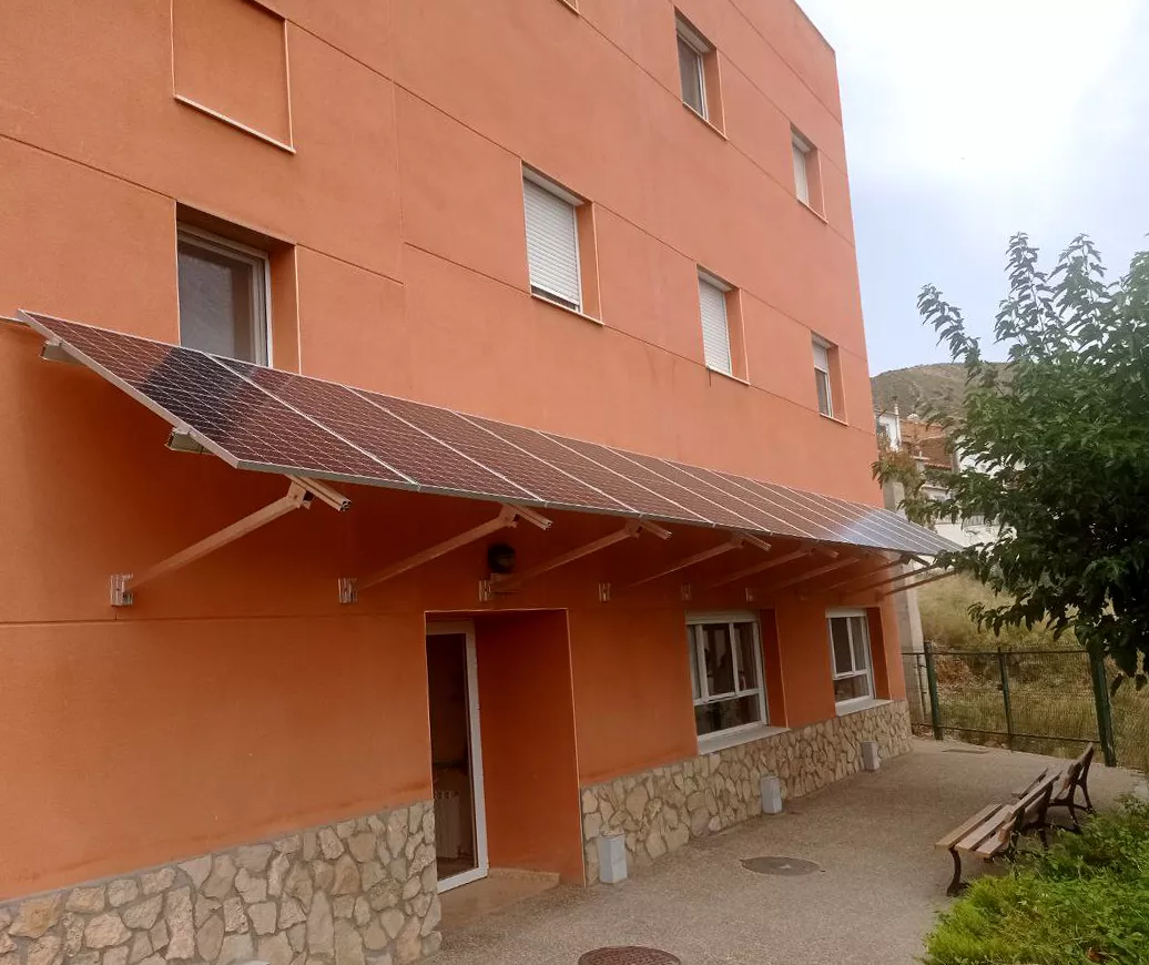

Una vez analizada y dimensionada la necesidad energética del edificio, se situaron 3 zonas con módulos FV: una sobre el tejado inclinado, otra sobre la parte plana de la cubierta, y una tercera en la fachada de la residencia. Además, se instalaron 3 inversores Fronius Symo de 8,2kW, 15kW y 17,5kW conectados en serie, suministrados por la empresa distribuidora BayWa.
Según la empresa Endef, certificada como Fronius System Partner, decidieron elegir inversores Fronius para esta instalación por su flexibilidad, resistencia y fiabilidad. Utilizar estos dispositivos les ha permitido llevar a cabo el proyecto con inversores de diferentes tamaños, necesarios para cada sección de módulos FV instalados.
