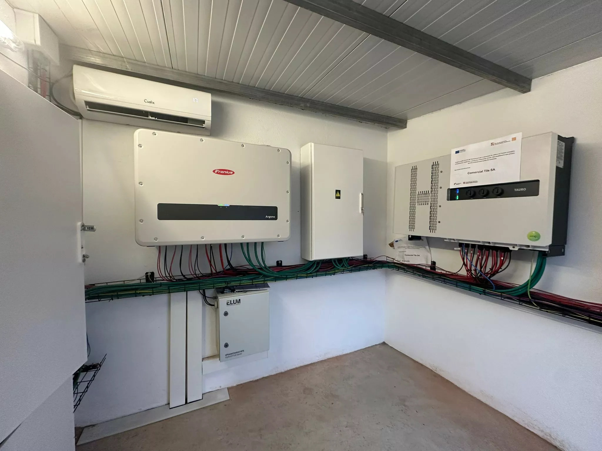

    Inversores Fronius Argeno de 125 kW y Fronius Tauro ECO 50-3-D

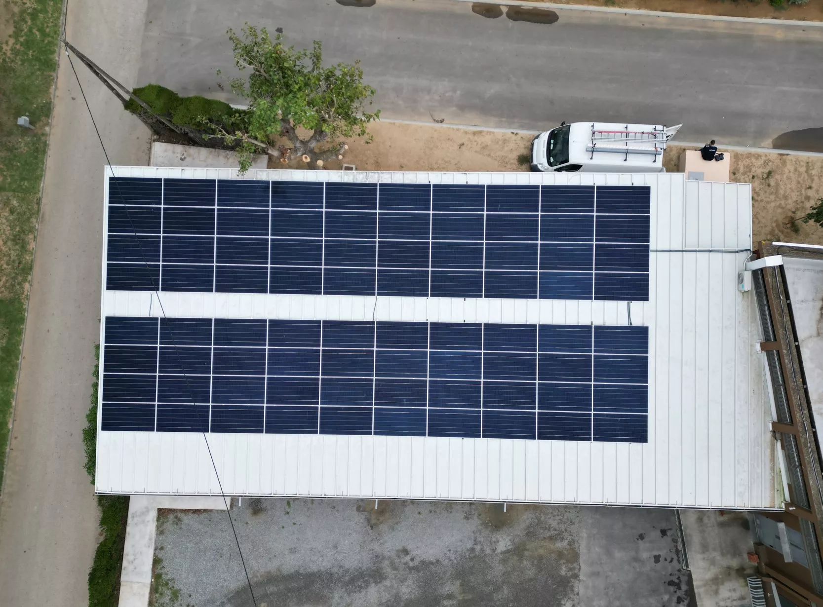

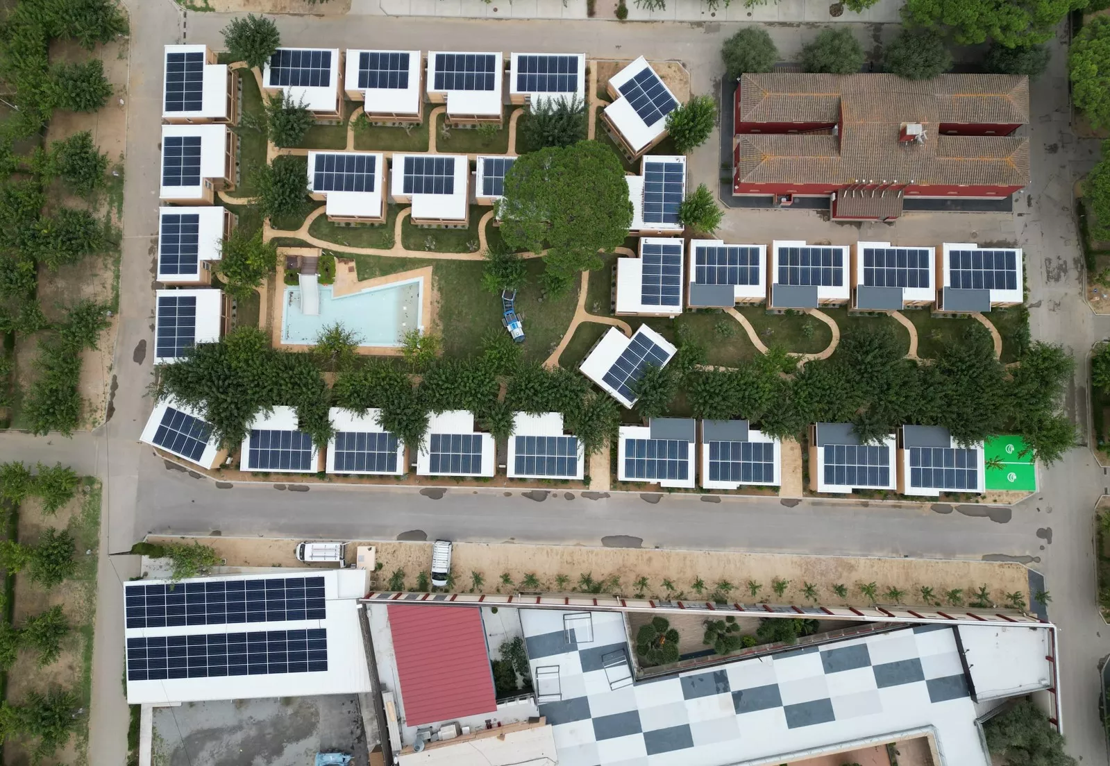

    Vista aérea parte proyecto
    50-3-D
