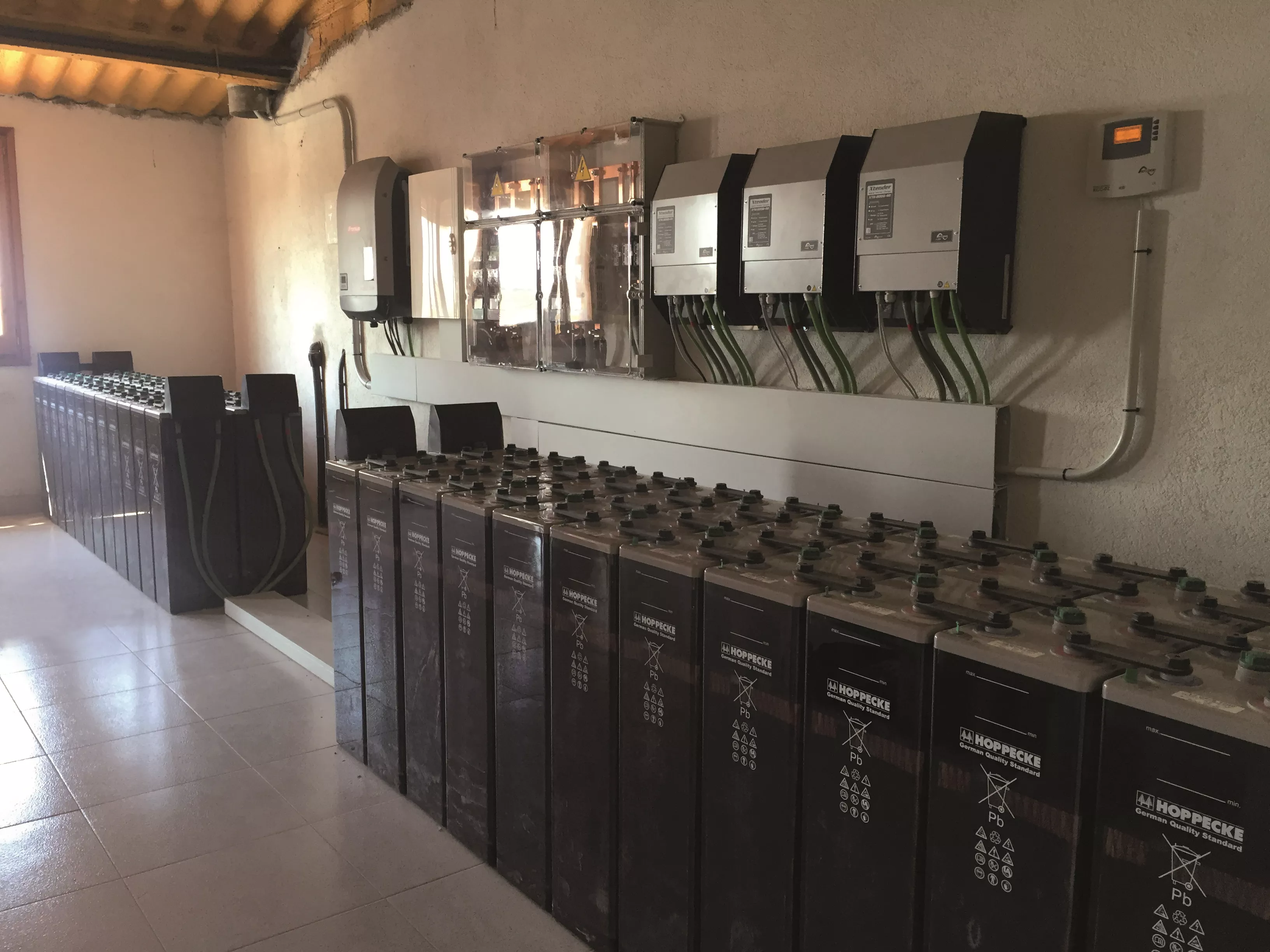

Esta granja porcina situada en la provincia de Barcelona funcionaba con un generador propulsado por gasoil, lo que derivaba en un excesivo gasto energético. Los propietarios de la granja decidieron por ello, instalar un sistema FV que les permite conseguir un sustancial ahorro energético. Gracias a la mayor independencia energética y al considerable ahorro de combustible, se consigue relanzar el negocio empresarial de la granja consiguiendo la máxima competitividad.
El sistema híbrido instalado consta de 1 inversor Fronius Symo 17.5-3-M, 3 inversores-cargadores Studer y una batería Hoppecke de 48V. El inversor Fronius tendrá como prioridad abastecer las cargas, acumulando el excedente de energía en baterías, mediante los inversores-cargadores para su posterior uso. De este modo, el generador diésel no estará en funcionamiento la mayor parte del tiempo, sólo actuando en caso de emergencia. El setup MG que incorpora los inversores conseguidos a través de Fronius España garantizan la estabilidad y fiabilidad de la red.
Este tipo de instalación es ideal para una granja por los picos de consumo que se producen durante el día, al utilizar toda la maquinaria necesaria para el funcionamiento de una construcción así, en la que se necesita gran cantidad de iluminación, equipos para alimentación y limpieza de los animales, etc…
