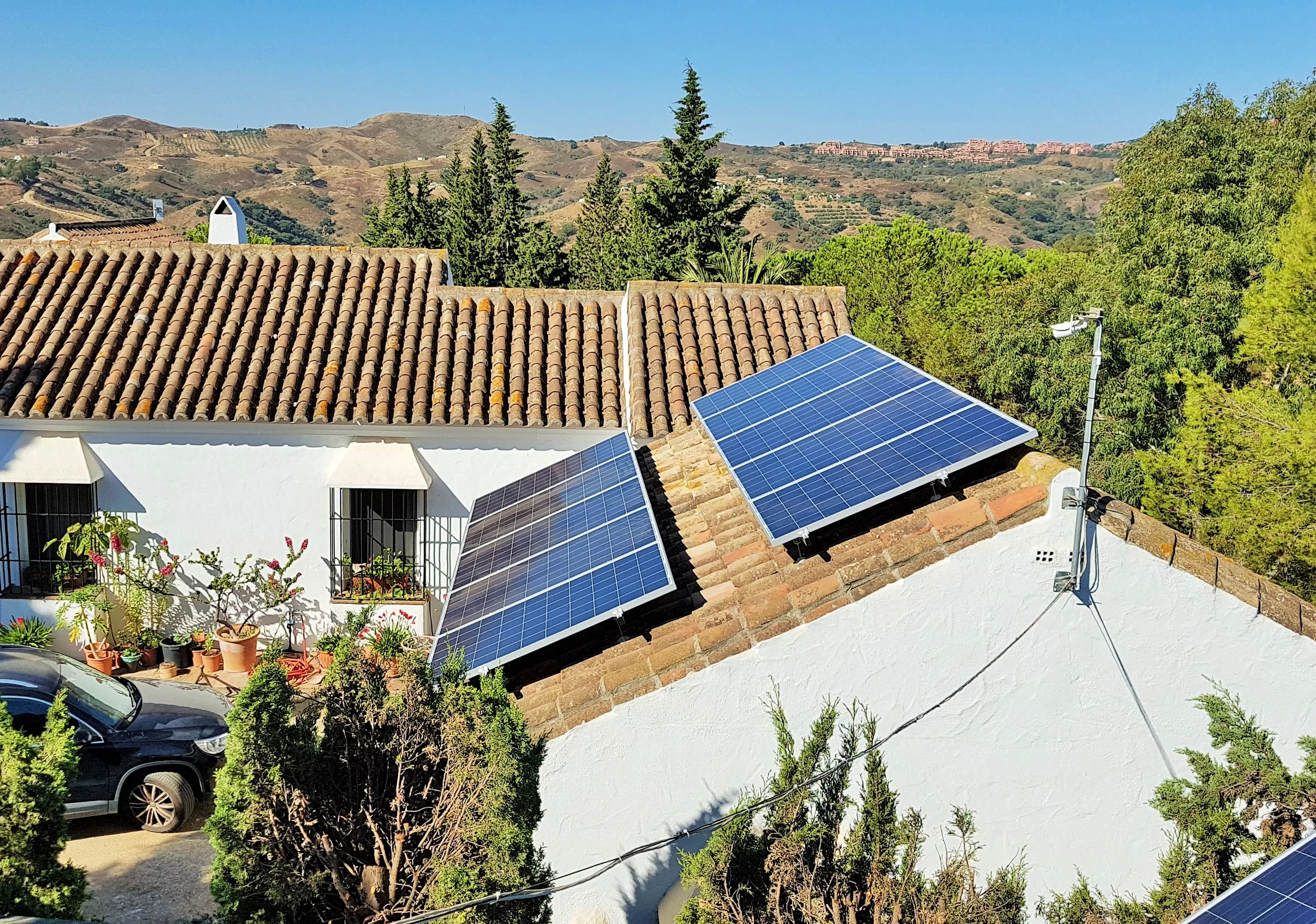

4TEnergy, empresa partner de Fronius España con reconocida experiencia en el sector energético, ha instalado recientemente un sistema de autoconsumo FV en una vivienda unifamiliar situada en la urbanización de La Alquería, Mijas, con componentes distribuidos por Albasolar, especialista en material fotovoltaico.
Dicha instalación se compone de 36 módulos fotovoltaicos Amerisolar 270 W policristalinos, una estructura de soporte para módulos con un sistema coplanar al tejado y otro de estructuras sobre suelo, un inversor Fronius Symo 10.0-3 y un contador bidireccional Smart Meter 63A-3, que permite monitorizar todos los flujos de energía a través de la plataforma online Fronius Solar.web para optimizar su autoconsumo.
Los objetivos principales de este proyecto, que ya se están alcanzando exitosamente, son la reducción de la dependencia energética y las emisiones de CO2. La configuración del sistema permite producir al año una cantidad de energía suficiente para cubrir el 82% de la demanda de electricidad de la vivienda,permitiendo un ahorro significativo en la factura de la luz. Además,en los próximos 5 años de vida útil de la instalación, se evitará que se emitan más de un millón de kg de CO2 a la atmósfera.
