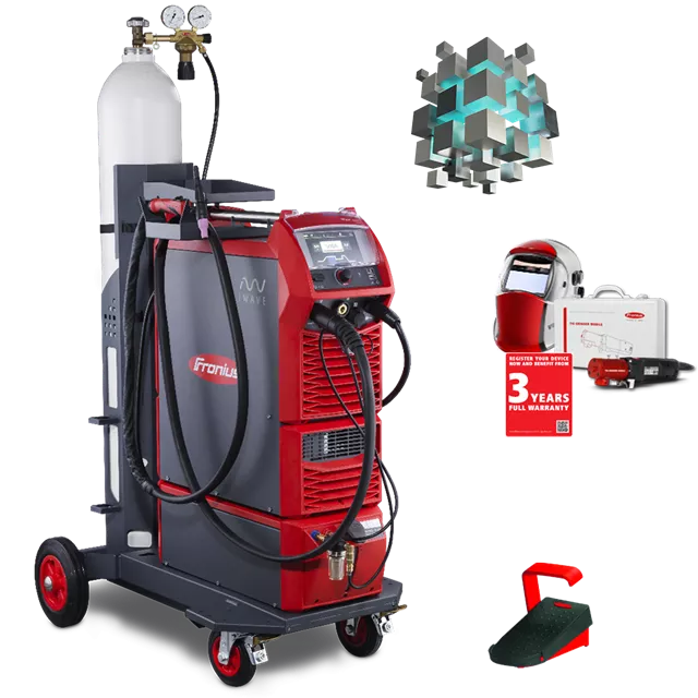

Soldar con iWave El sistema inteligente de soldadura TIG
El sistema de soldadura TIG Fronius, sin concesiones
Preciso. Con una larga vida útil. Intuitivo. Con la serie de equipos iWave, no solo dominas la rutina diaria del soldador. Desarrollarás también tu potencial de soldadura y estarás preparado para el futuro. Flexible.
La máxima calidad en cada cordón de soldadura y con cualquier material: gracias a una aportación de calor específica y a una función de ignición mejorada, iWave te ofrece el máximo control sobre tu arco voltaico y una significativa reducción en el retardo de cebado.
Los elementos operativos de la serie de equipos iWave también están diseñados para ofrecerte el máximo control. El resultado es un manejo intuitivo que te permite concentrarte plenamente en tu reto de soldadura.
¿Tienes que enfrentarte a una gran variedad de retos de soldadura? iWave Multiprocess PRO es la solución ideal: además de todas las funciones TIG que puedas imaginar, también puedes soldar todas las variantes del proceso MIG/MAG.
iWave: Plena libertad para impulsar tu potencial de soldadura.

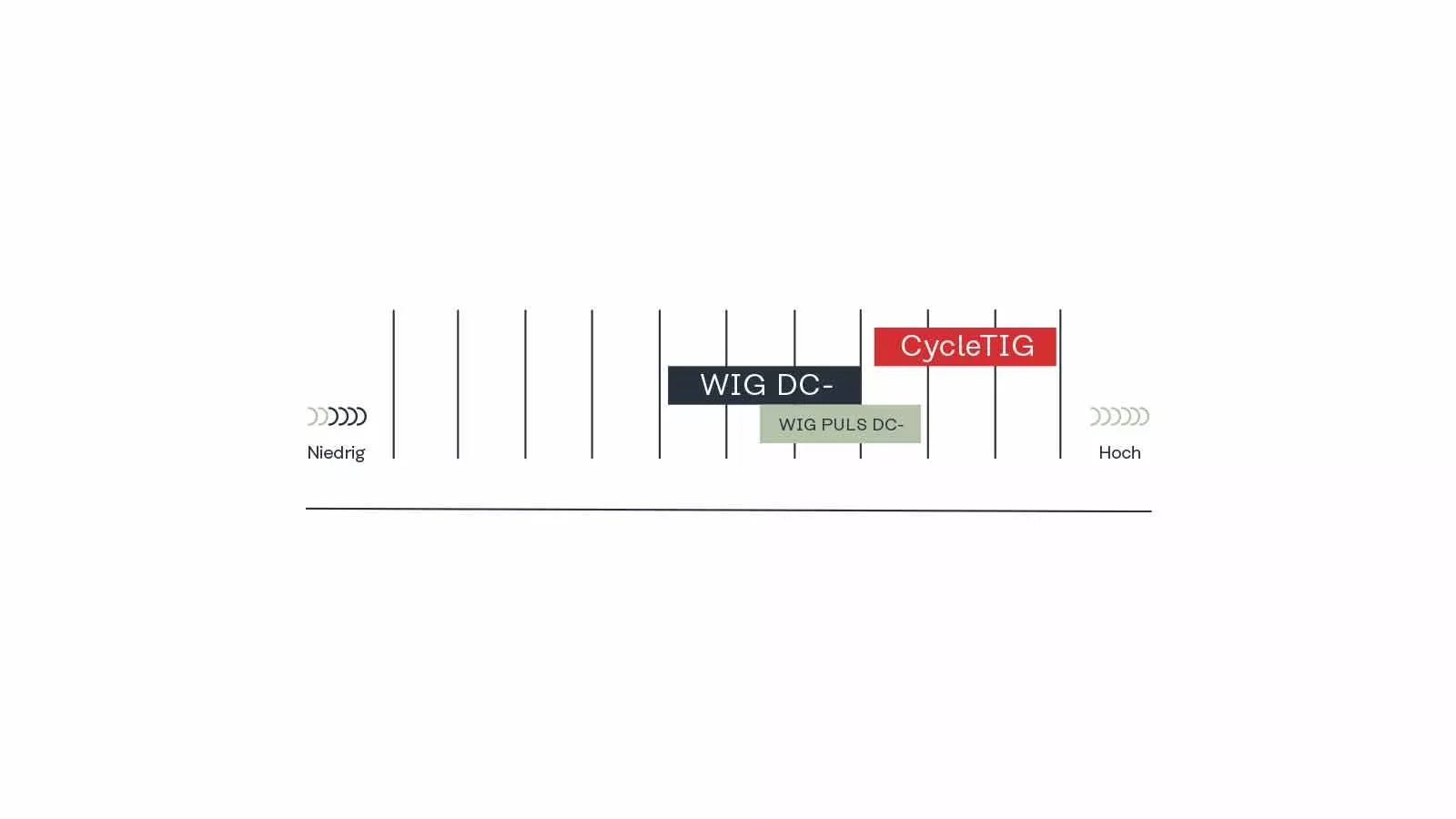

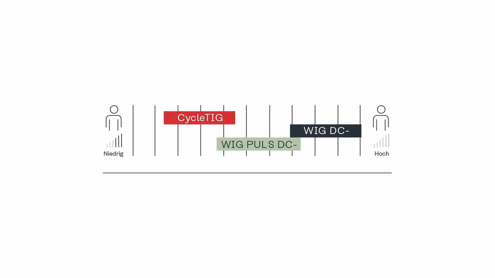

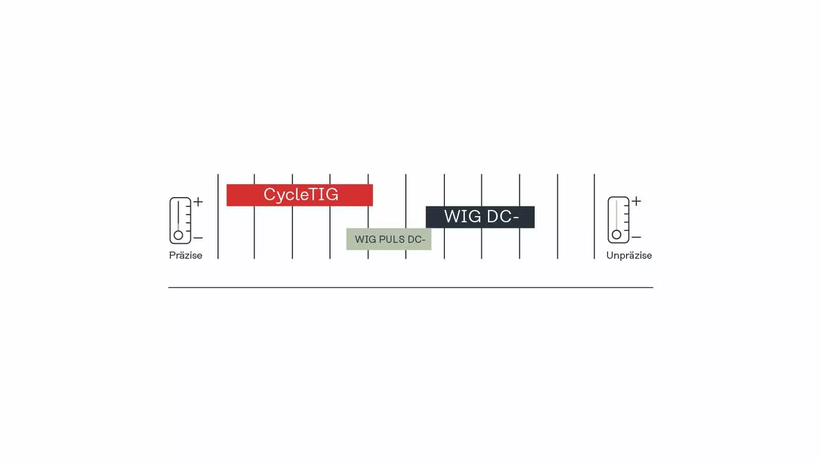

Aportación de calor específica
Máximo control del baño de fusión
Con CycleTIG tendrás un control total del arco voltaico y, por tanto, también de la aportación de calor. Gracias a los cortos tiempos de soldadura, mantendrás bajo control el baño de fusión de forma segura y sencilla. También podrás soldar incluso los materiales más finos con gran facilidad.

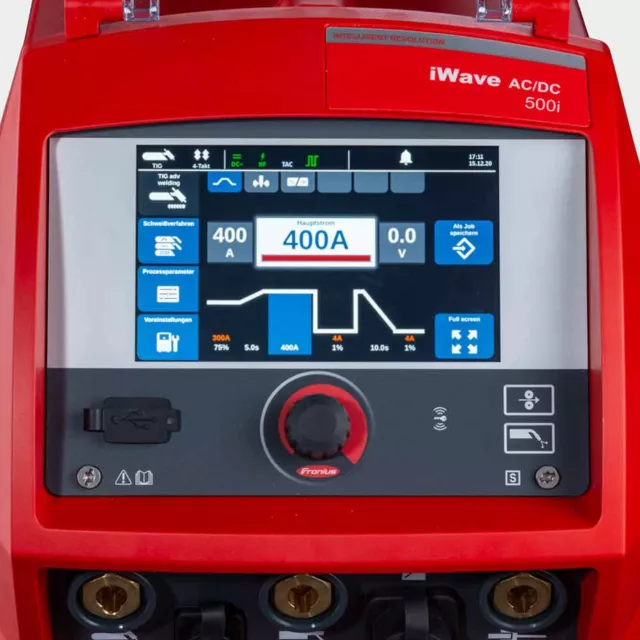

Por y para soldadores: todos los elementos operativos de la serie de equipos iWave están adaptados a tu trabajo diario: la resistencia, los colores, la legibilidad y la luminosidad. Lo mismo ocurre con los ajustes: Todos los parámetros de trabajo importantes están disponibles directamente en el primer nivel del menú. El texto disponible en más de 30 idiomas garantiza su comprensión, y el manejo con guantes es más fácil que nunca.
iWave 300i-500i
Gracias a la indicación de texto en más de 30 idiomas, los ajustes deseados se podrán realizar con la mayor rapidez posible
Intuitivo y seguro: el manejo se realiza mediante un pulsador central giratorio o a través de la pantalla táctil. Las instrucciones gráficas y las dinámicas imágenes de los cambios de parámetros sirven de ayuda al usuario.
Concepto de manejo gráfico y dinámico
  • Feedback gráfico inmediato sobre los cambios en los distintos parámetros de soldadura
  • Pantalla táctil a color de 7" con indicación de texto
  • Más de 30 idiomas seleccionables
  • Todos los parámetros de trabajo en el primer nivel del menú
  • Indicación del estado: consulta las funciones adicionales y los principales ajustes de un vistazo
  • 5 Easy Jobs
  • La pantalla táctil también se puede manejar con guantes
  • Modo de pantalla completa: visualización ampliada en aprox. un 40 %
  • Primer nivel de menú configurable
Sencillos. Claros. Estructurados.
Los elementos de control de iWave
Barra de estado Consulta los principales ajustes y funciones adicionales de un vistazo (p. ej. el proceso de soldadura, el modo de operación, la polaridad, AF, etc.).
1
Barra de navegación Acceso directo a los parámetros más importantes del proceso con un solo clic.
2
Pantalla táctil
Pantalla a color de 7" fácil de manejar incluso con guantes de soldadura.
Pantalla táctil
3
La pantalla se amplía en un 40 % y solo muestra los parámetros de trabajo más importantes. Esto permite leer la pantalla incluso a distancia.
Pantalla táctil
4
En caso necesario: 5 EasyJobs
Se pueden almacenar todos los parámetros frecuentes de las tareas de soldadura, y abrirlos rápida y fácilmente cuando se necesiten.
Pantalla táctil
5
Interface USB Para realizar más fácilmente las actualizaciones de software.
6
Enhebrar hilo Con solo pulsar un botón, el hilo de soldadura avanza automáticamente a través del juego de cables y la antorcha de soldadura sin abrir los rodillos de avance. El gas protector no escapa durante este tiempo.
7
Comprobar gas Después de largos períodos de parada, se puede aplicar gas protector al juego de cables presionando el botón de control de gas. Así, la protección de gas se facilita cuando se realiza la ignición del arco voltaico.
8
Campo NFC
Campo NFC, p. ej. para la administración de usuarios y para el bloqueo/desbloqueo de la fuente de potencia mediante tarjeta o llavero NFC
Pantalla táctil
9
Pulsador rotativo Para ajustar fácilmente los parámetros.
10
1
Barra de estado
2
Barra de navegación
3
Pantalla táctil
Pantalla táctil
4
Pantalla táctil
5
Pantalla táctil
6
Interface USB
7
Enhebrar hilo
8
Comprobar gas
9
Campo NFC
Pantalla táctil
10
Pulsador rotativo

CycleTig
Soldadura TIG simplificada gracias a la función CycleTig. Se basa en el principio de la soldadura intermitente y ofrece opciones de ajuste adicionales y nuevas combinaciones de parámetros para obtener mejores resultados de soldadura.
  • Excelente aspecto del cordón de soldadura
    Gracias a la función TACKING
  • Aportación de calor específica
    Ideal para la soldadura de chapas finas o bordes
  • Control sencillo del baño de fusión
    No se producen perforaciones por quemadura, ni siquiera con cordones de rincón o a tope
  • Menos colores de templado
    Para lugares sensibles
  • Fácil manejo
    Para obtener un cordón de soldadura limpio
Ver el vídeo
