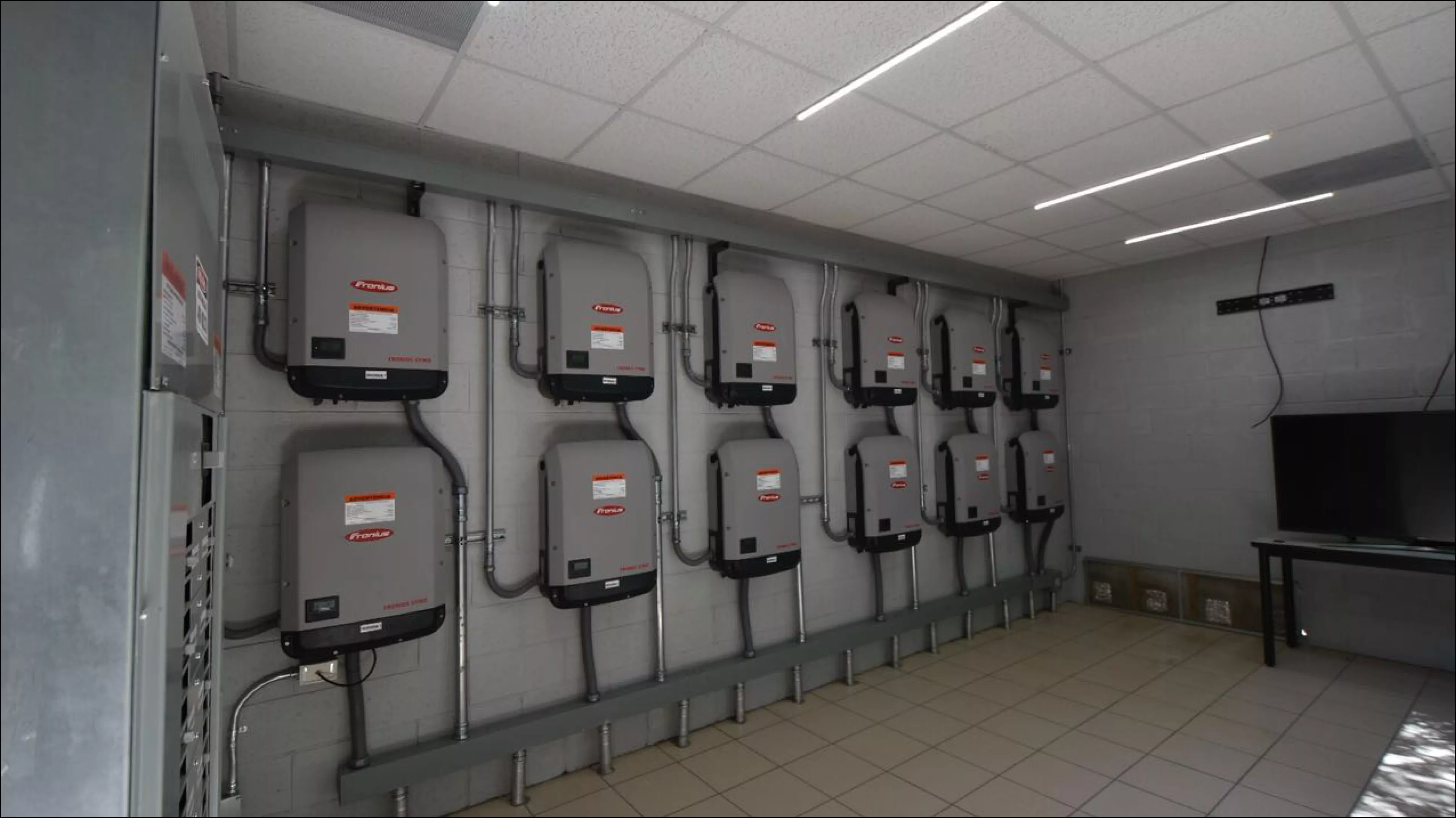

Con la intención de figurar en las empresas verdes dentro de la frontera chihuahuense, la empresa Cummins decidió instalar un sistema fotovoltaico. Con 279 KWp, la compañía de origen estadounidense líder en motorización Diesel optó por otorgar un doble beneficio que, además del ecológico, considera el proveer sombra a los automóviles de los empleados. Es así que la instalación se hizo en el estacionamiento buscando el aprovechamiento de ese espacio disponible, aumentando el confort de los trabajadores. Debido a esto
los empleados de la compañía han encontrado una oportunidad de impulsar las tecnologías renovables incluso instalando en sus propias casas. Varios de ellos tomaron la iniciativa de pedir información para invertir en un sistema similar con el fin de lograr un impacto ambiental positivo.
Cerca del 6% del consumo total es cubierto pero se estima que sea la primera fase de varias que reducirán la energía tomada de la red eléctrica. Cummins confió en Solfuturo, destacado FSP Plus de la zona, por la calidad y el servicio que ofrecen respaldados por Fronius. Quedó demostrada la simplicidad en instalación y operación con la que cuentan los inversores Symo.
Tamaño de la instalación kWp
279 kWp
Tipo de instalación
Estructura metalica para estacionamiento
Inversores
873 Módulos Solares Renesola de 320 M
12 Inversores Fronius Symo 24.0-3-WYE (480V)
Fecha de inicio en operación
Junio 2017
Energía anual esperada kWh
251,490 kWh
CO2 salvado al año
15.6 ton CO2
