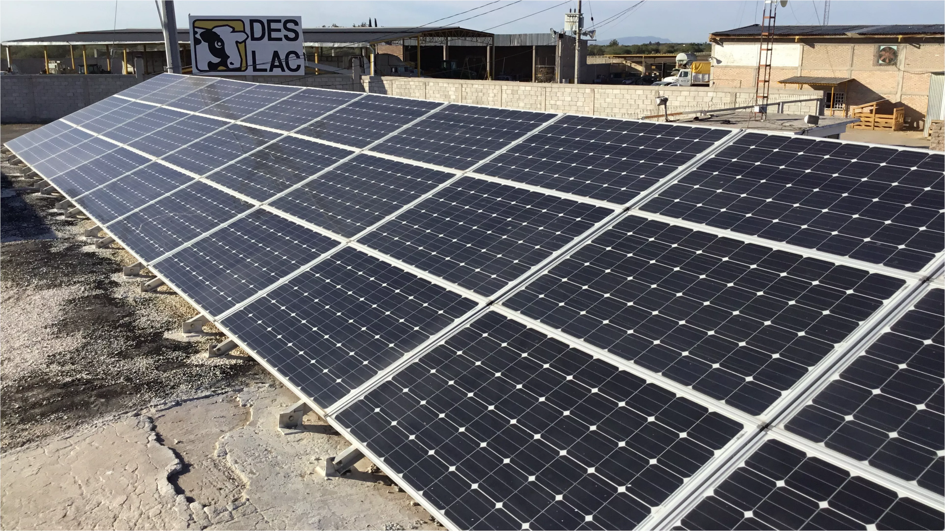

DESLAC S.P.R. de R.L. es una empresa desarrolladora de lácteos ubicada en la región lagunera, caracterizada por ser una empresa amigable con el ambiente ya que instaló un sistema fotovoltaico interconectado a la red de 44 kWp, utilizando 176 paneles solares.
El proyecto se montó en la entrada de las instalaciones para crear conciencia del ahorro de energía además de interés en sus empleados y visitantes.

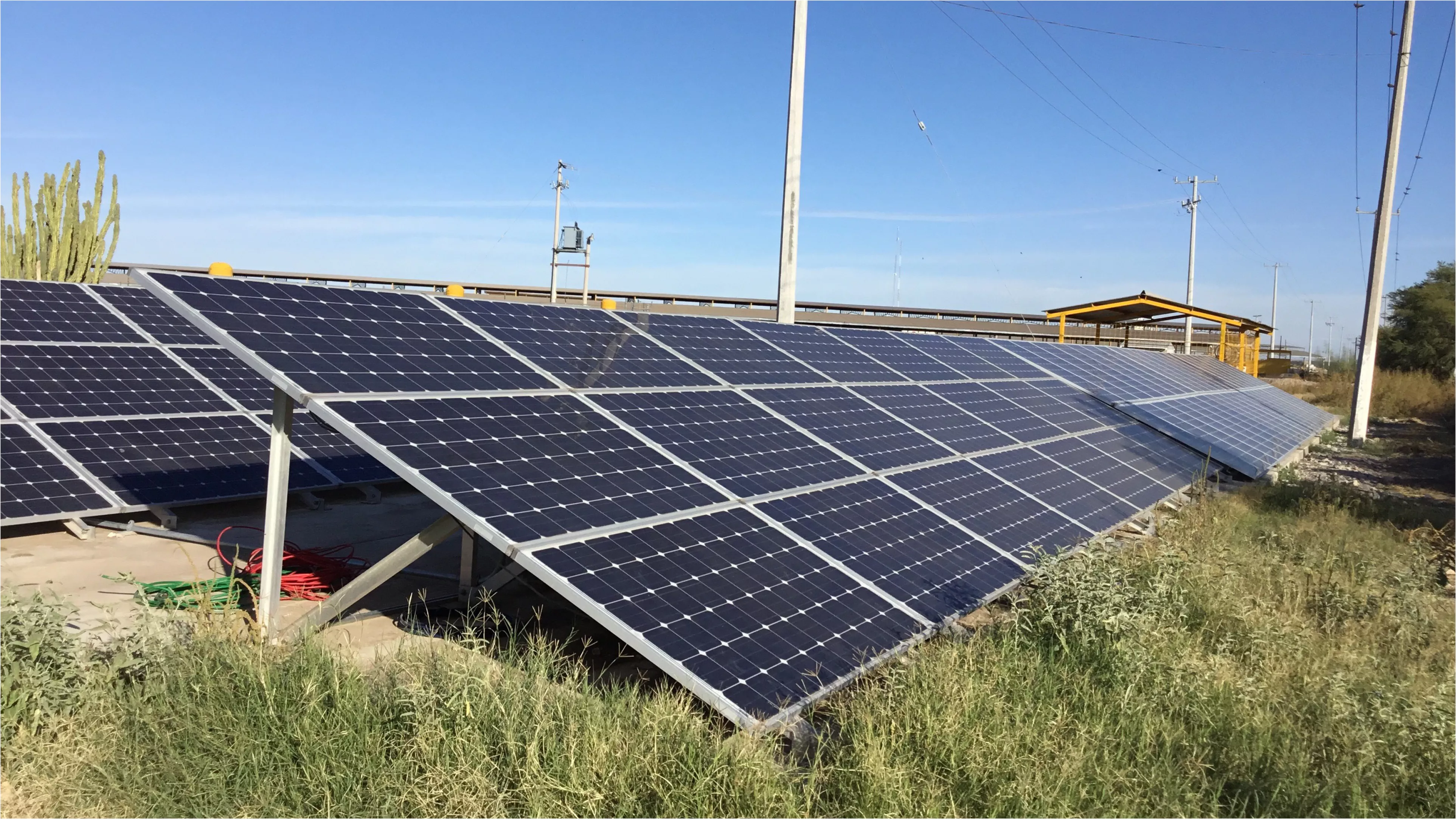

Tamaño de la instalación kWp
44 kWp
Tipo de instalación
Aluminio a nivel de piso, 20° de inclinación

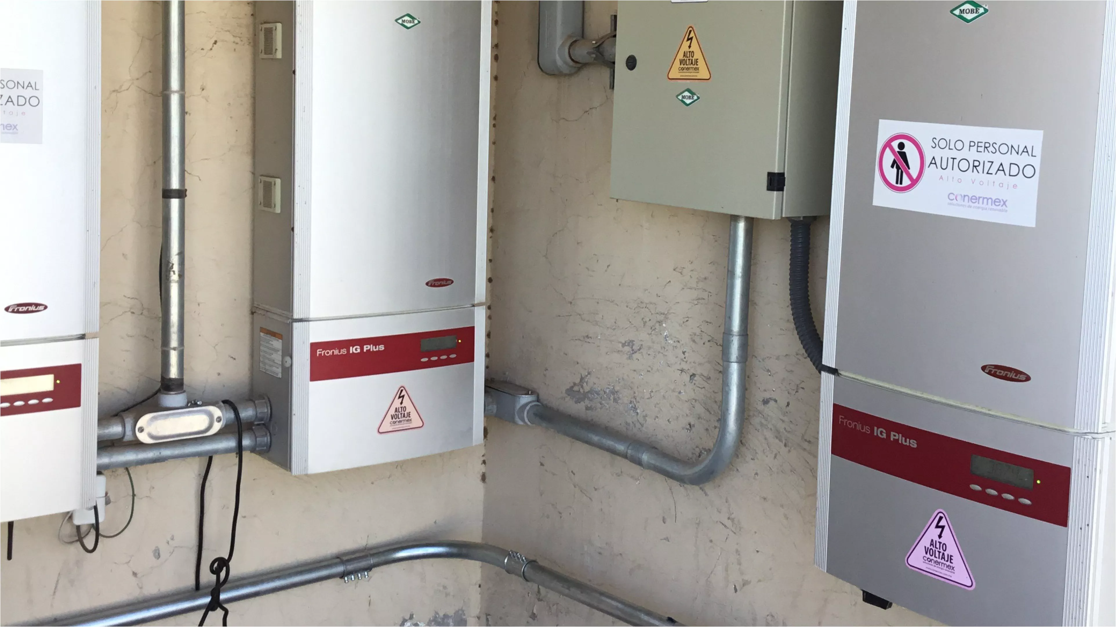

Inversores
4 inversores IG Plus V 11.4-3 DELTA
