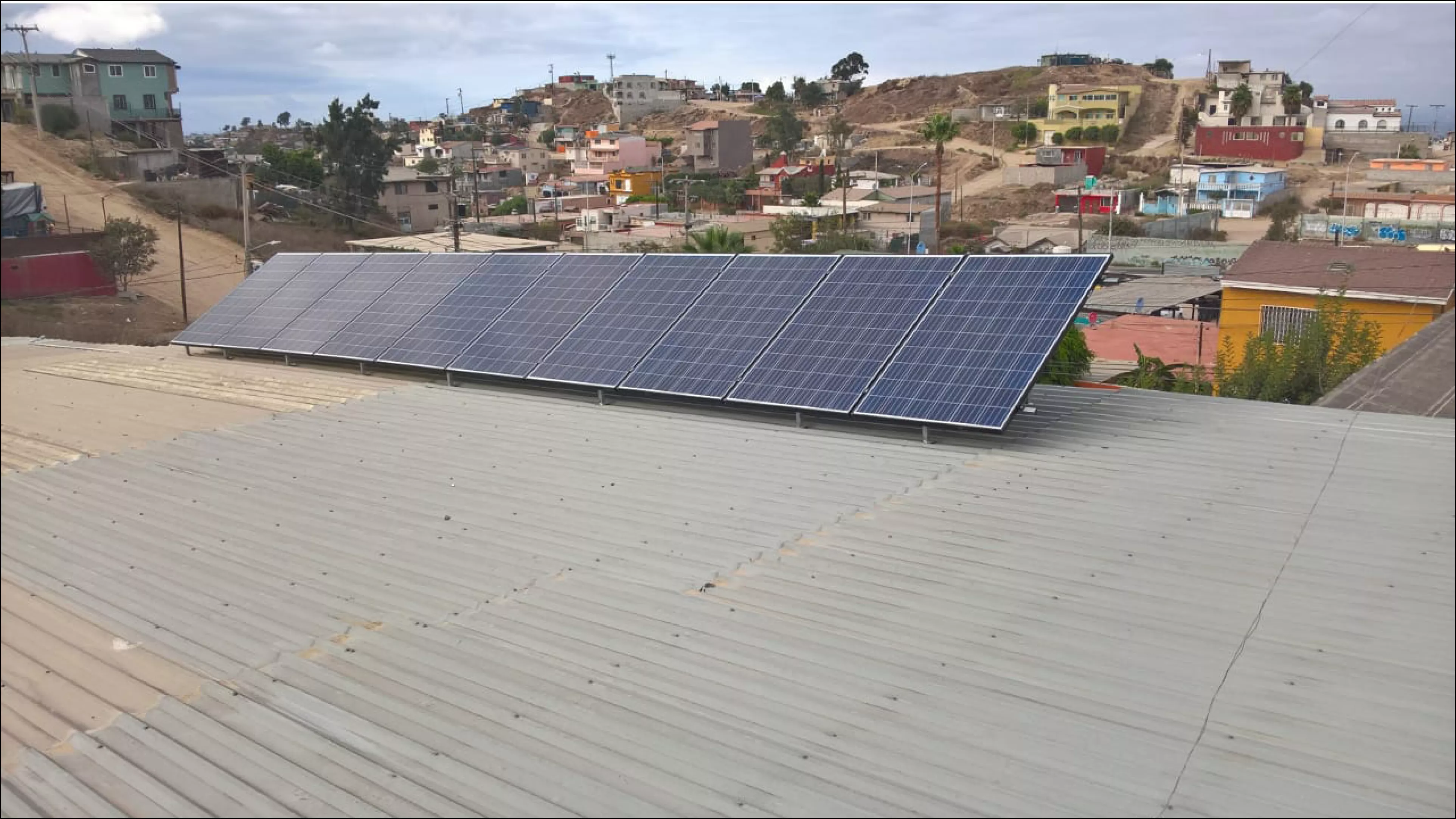

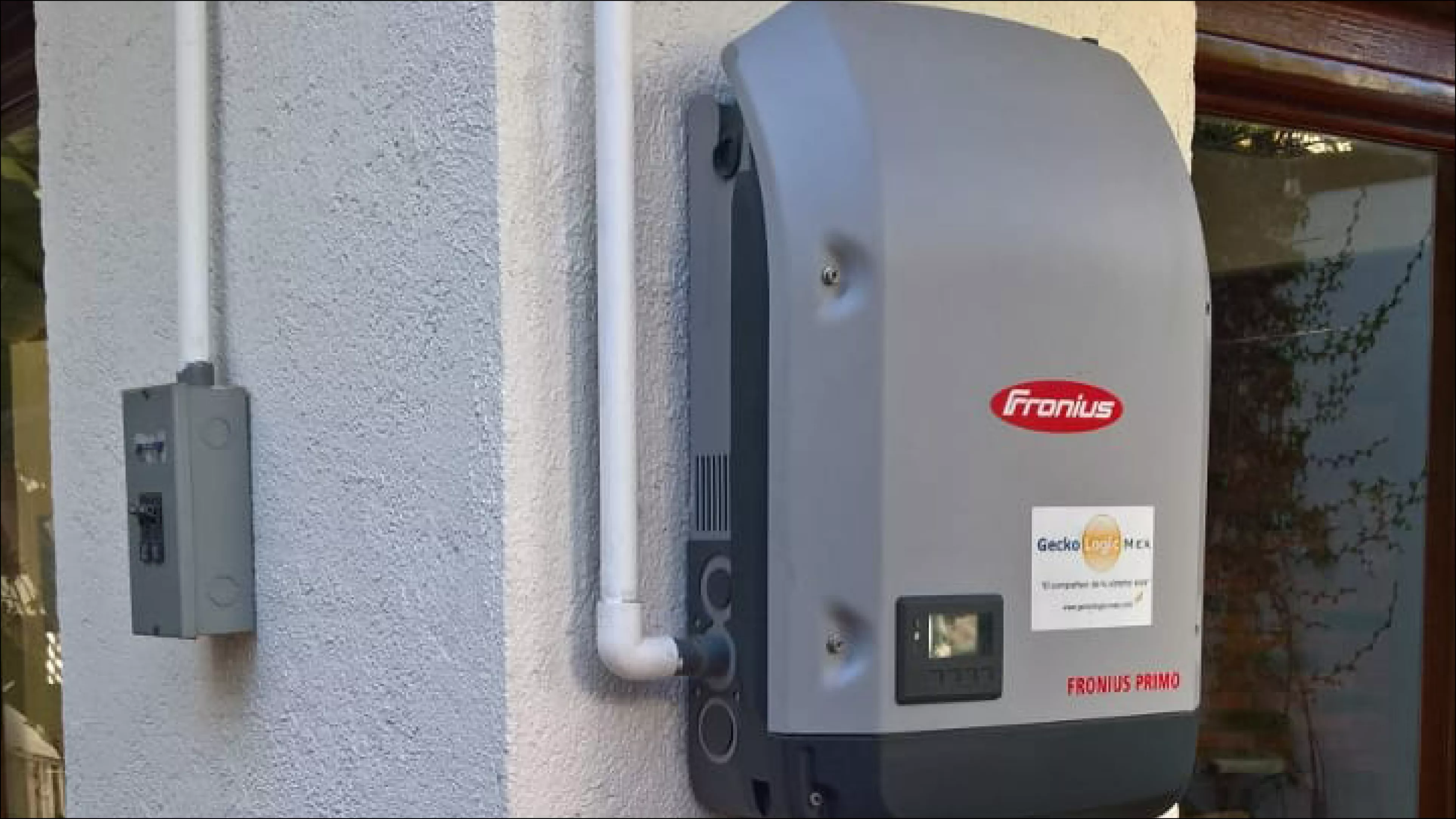

Se instalaron 10 paneles solares de 270 vatios para formar un sistema fotovoltaico de 2.7kWp utilizando un inversor Fronius Primo de 3.8 kilovatios. Se espera que en un futuro puedan estar produciendo lo que
usualmente consumen o hasta más.
Tamaño de la instalación kWp
2.7 kWp
Tipo de instalación
Instalados en teja de aluminio con estructura de acero galvanizado
Inversores
1 inversor Fronius Primo 3.8-1
Fecha de inicio en operación
19 de Diciembre del 2017
Energía anual esperada kWh
4,865.28 kWh
CO2 salvado al año
1.95 ton CO2
