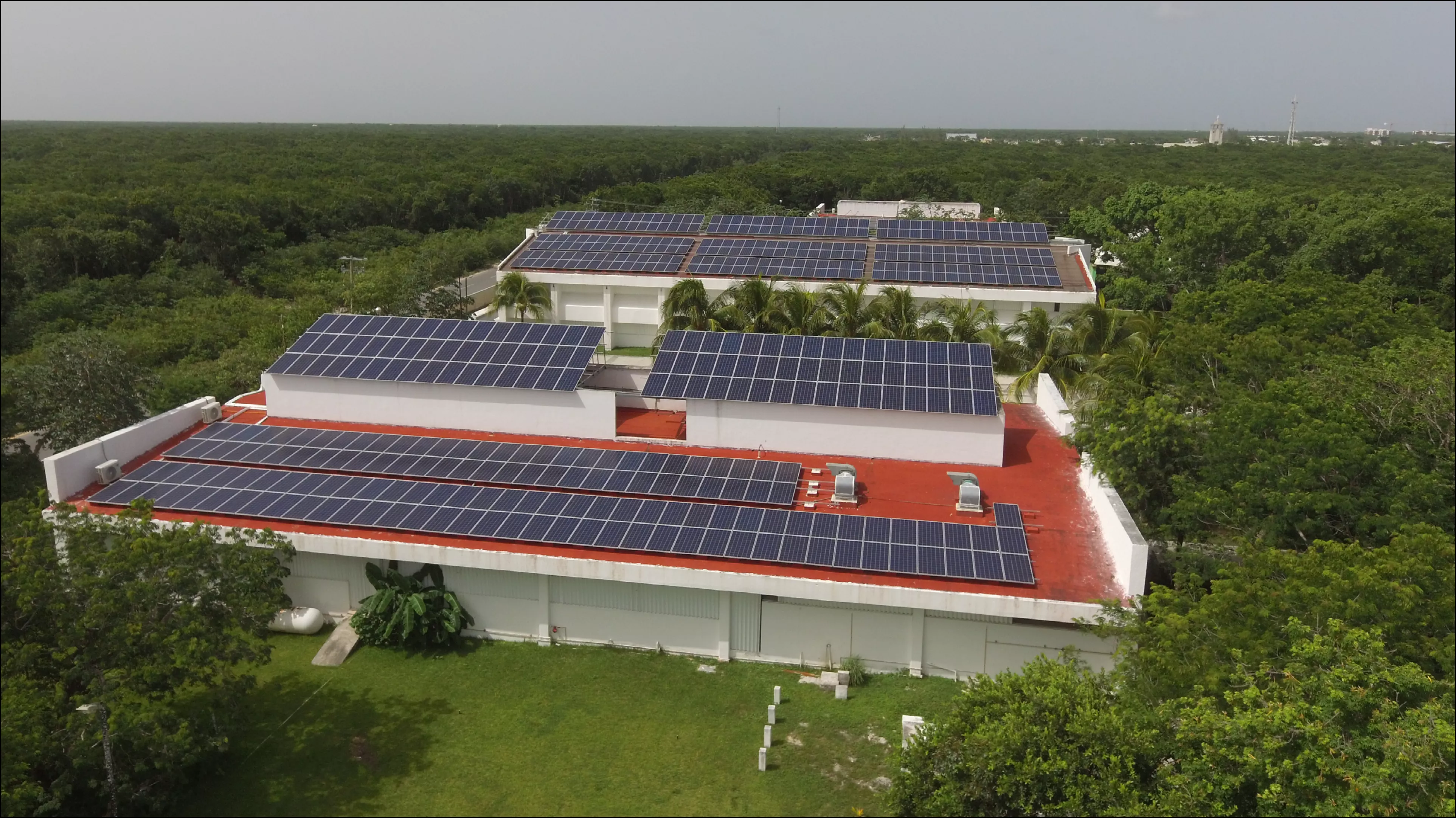

A la orilla del mar del Caribe se encuentra la Riviera Maya en Quintana Roo, la cual cuenta con una zona selvática bastante frondosa, ahí se encuentra la Universidad Tecnológica de a Riviera Maya, en la ciudad de Playa del Carmen.
Esta Universidad es un ejemplo de cómo convive la naturaleza con la tecnología, ya que el Estado de Quintana Roo está preocupado por integrar energías limpias a sus poblaciones sin deforestar árboles. Esta Universidad

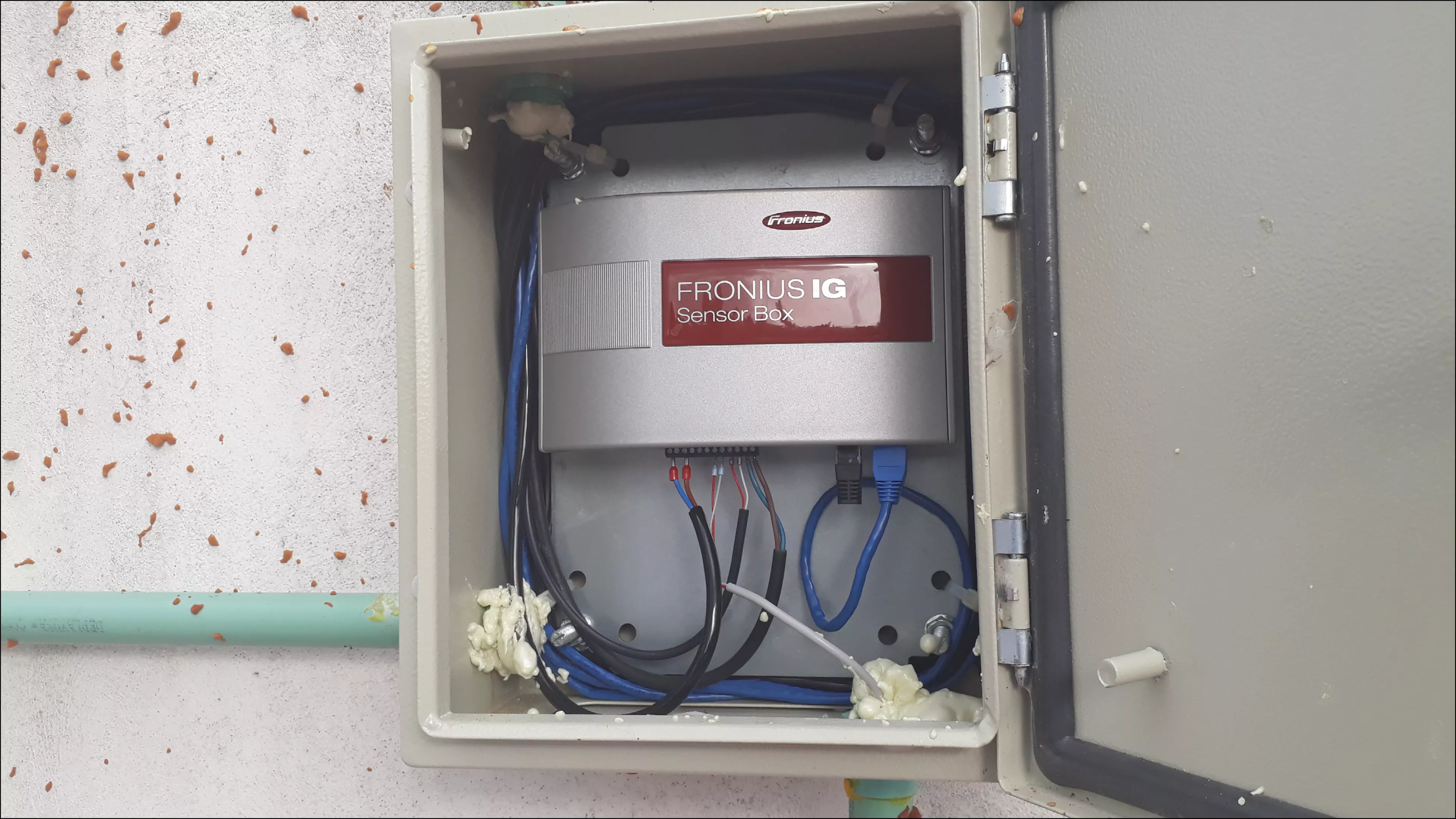

cuenta con un Sistema fotovoltaico de 225kWp con 15 inversores Fronius Symo 15.0-3 208. Además posee sensores meteorológicos como de velocidad de viento, irradiación y temperatura. La administración de la Universidad se encuentra tan satisfechos con los resultados, que ahora tienen pensado instalar la tecnología Smartmeter para medir el consumo de energía y mejorar su gestión de la misma ya que ahora el sistema fotovoltaico genera el 50% de su consumo.
Tamaño de la instalación kWp
225 kWp
Tipo de instalación
Tipo de instalación 684 módulos de 330W instalados sobre techo inclinado y estructuras
Inversores
Inversores 15 Fronius Symo 15.0-3 208
Fecha de inicio en operación
20 de Abril del 2018
Energía anual esperada kWh
365,025 kWh
CO2 salvado al año
146 ton CO2
