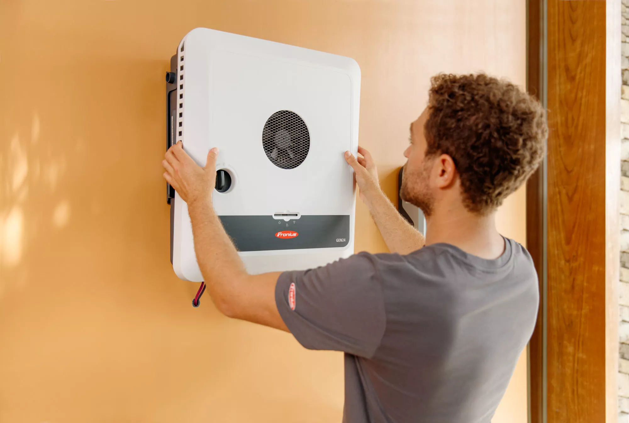

No olvide llevar su destornillador Torx 20 probado y comprobado. Todos los tornillos se fijan fácilmente con un sistema de bloqueo rápido, lo que significa que solo tiene que girar el tornillo 180° para fijarlo.
Tenga en cuenta lo siguiente: No gire los tornillos más de 180° y no utilice un destornillador eléctrico.

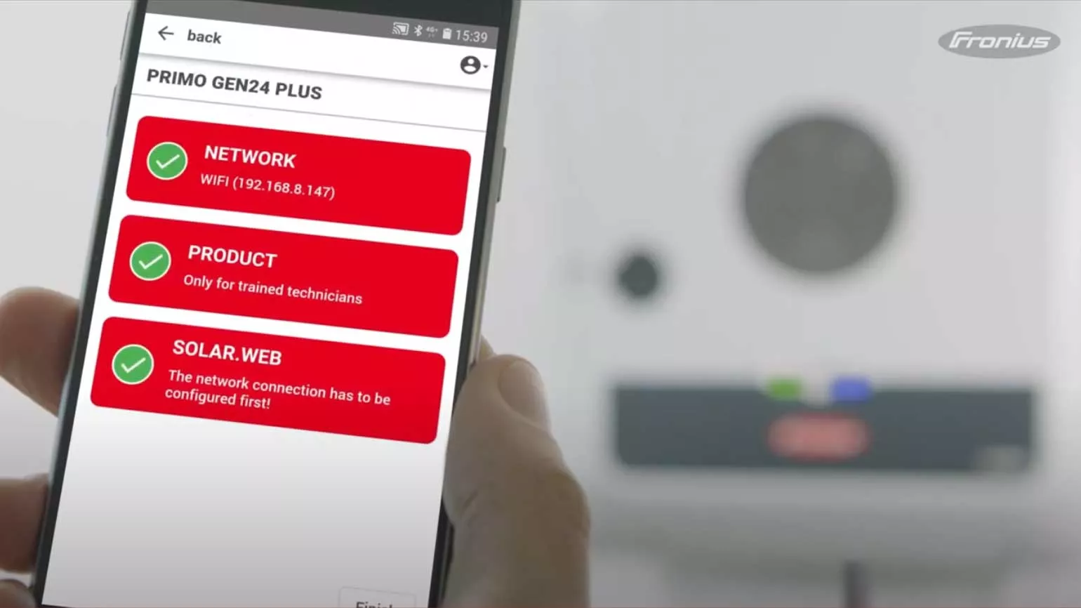

    Ponga en servicio su GEN24 utilizando un smartphone con la aplicación Fronius Solar.start instalada. La aplicación lo guiará a través del proceso y lo ayudará a conectar fácilmente el inversor a Internet.
    Descargue Solar.start aquí:
    Google Play StoreApple Store
    También puede utilizar su navegador para la puesta en servicio. Le recomendamos que use una tablet o una computadora para esto. Conecte su dispositivo al punto de acceso de conexión inalámbrica del inversor e ingrese la siguiente dirección IP en la barra de direcciones de su navegador: 192.168.250.181
