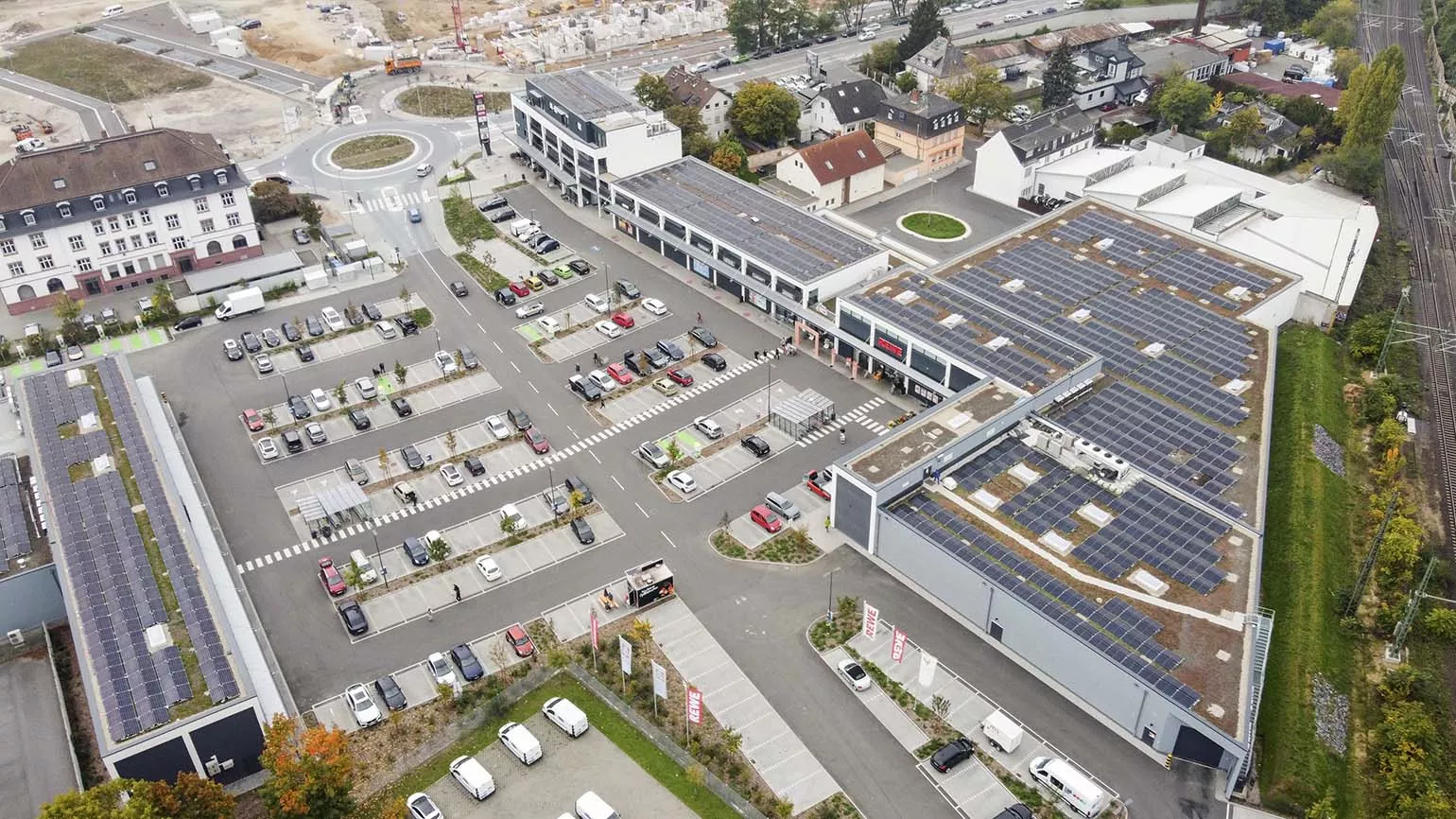

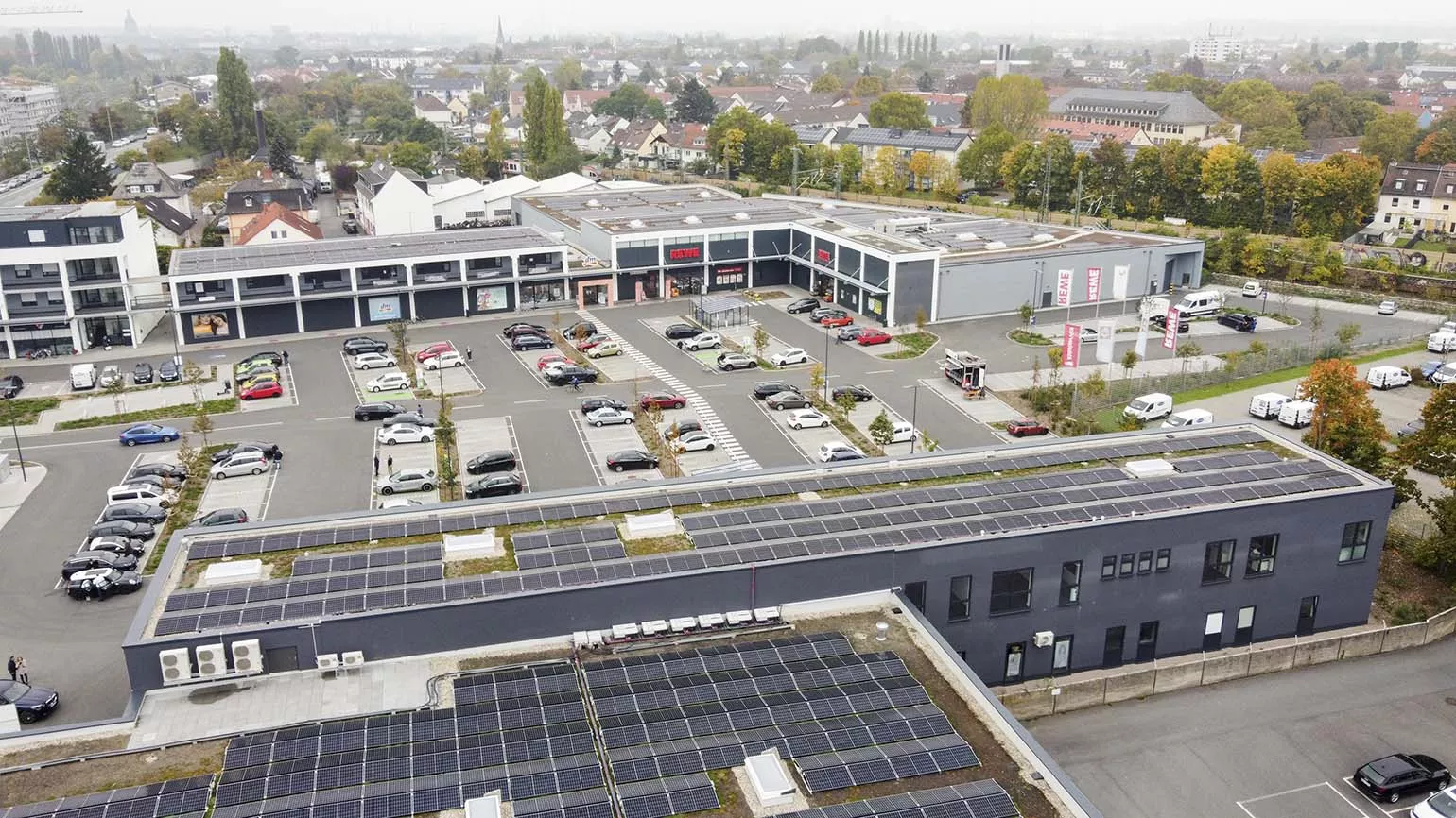

Cargue su auto eléctrico de manera cómoda y económica mientras hace sus compras. Este es un deseo hecho realidad para los compradores en el área de Mainz-Kostheim de Alemania. Junto a un gran centro comercial, SUN2CHARGE GmbH opera un parque de carga solar que genera el 100 % de su propia energía solar, revolucionando la infraestructura de energía solar para la electromovilidad en los alrededores. El proyecto a gran escala se construyó exclusivamente con inversores Fronius.
El parque de carga solar es el primero de este tipo en Alemania y un proyecto verdaderamente pionero en términos de eficiencia económica sostenible. En los techos de los edificios circundantes se colocó una instalación fotovoltaica con la impresionante cantidad de 2,300 módulos, así como 16 km de cable fotovoltaico y 1 km de cable de datos. El sistema genera aproximadamente 900,000 kWh de energía solar al año, una cantidad gigantesca de energía que podría alimentar a un solo automóvil eléctrico durante la increíble cantidad de 5 millones de kilómetros libres de emisiones.

Los inversores Fronius forman el núcleo de la instalación fotovoltaica de alto rendimiento de 1,000 kWp
Se instalaron 12 inversores Fronius Tauro y 2 inversores Fronius Symo para el proyecto a gran escala. La opción ideal para este proyecto excepcional, estos robustos inversores de proyecto no solo ofrecen la máxima flexibilidad en el diseño del sistema, sino que también brindan un rendimiento máximo constante incluso en las condiciones ambientales más adversas, y tampoco requieren ninguna protección superior al aire libre. Además, los inversores Fronius utilizados se pueden instalar y mantener rápidamente. Si es necesario, solo se deben cambiar los componentes de repuesto en el Fronius Tauro, y no todo el inversor. Esto hace que sea aún más económico operar la instalación fotovoltaica a gran escala para el parque de carga solar, mientras que se reducen al mínimo los costos totales del sistema.
