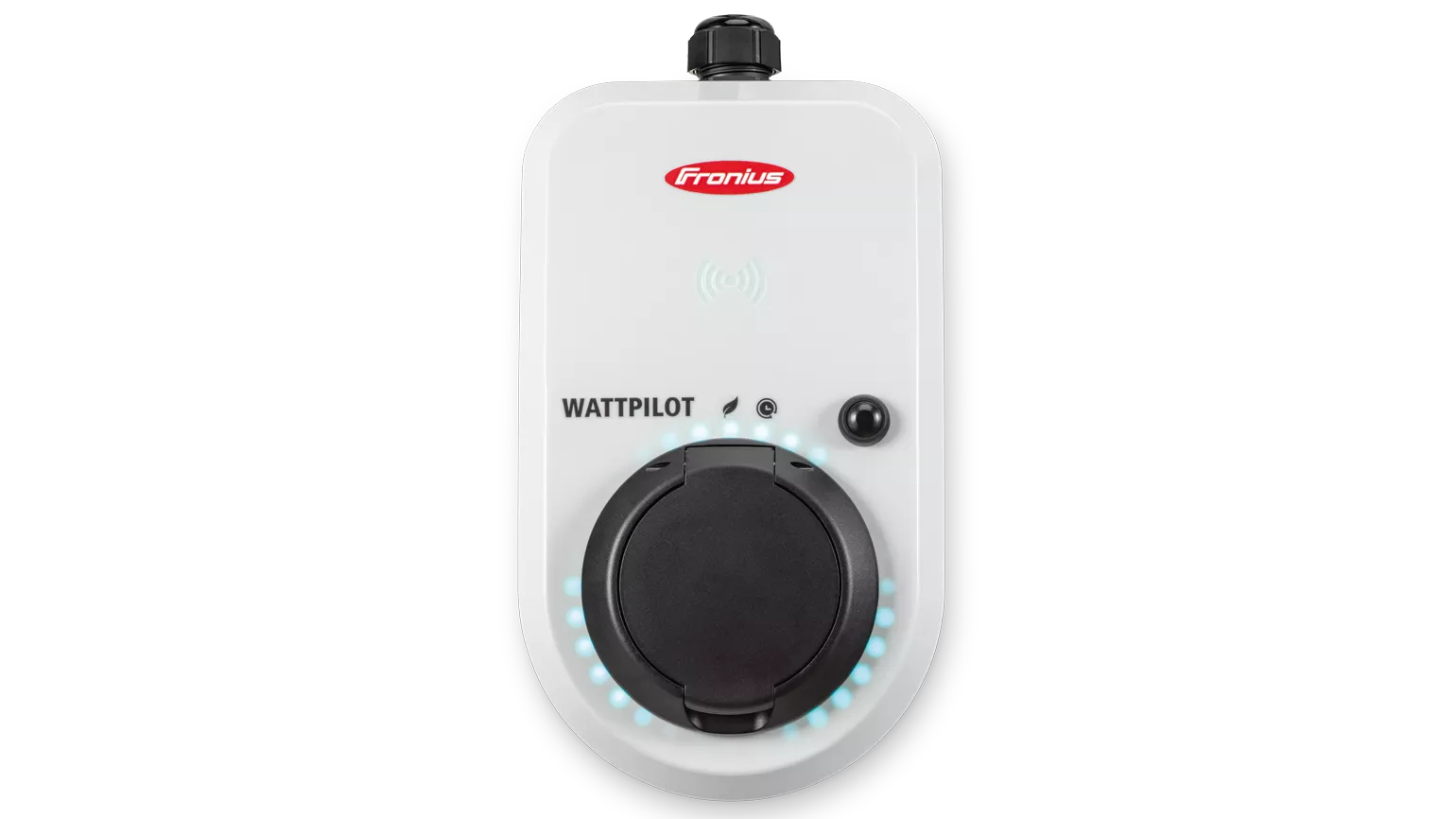

Fronius Wattpilot Versione precedente
La soluzione intelligente e flessibile per caricare le auto elettriche
Con Fronius Wattpilot si può scegliere dove, come e quando ricaricare la propria auto elettrica. Un esempio? Si può impostare la ricarica nelle fasce orarie in cui il prezzo dell'energia elettrica è più conveniente o quando l'impianto fotovoltaico genera maggiore surplus di energia.
Fronius Wattpilot è disponibile in due versioni: Fronius Wattpilot Home e Fronius Wattpilot Go. È utilizzabile con l'apposita app Fronius Solar.wattpilot, che fornisce anche una panoramica sul processo di carica. Sono disponibili due modalità di carica - Eco e Next Trip - per diverse esigenze di viaggio. Fronius Wattpilot è perfetto anche per ottimizzare l'autoconsumo dell'impianto fotovoltaico: infatti permette di sfruttare ogni watt di energia solare in eccesso con la massima convenienza, rendendo la ricarica dell'auto ecosostenibile.

DATI DI ENTRATA
Frequenza (Ingresso)50 Hz
Connessione alla reteTT / TN / IT
Collegamento alla reteSpina CEE16 rossa a 5 poli / 30 cm con neutro
Kit di adattatori (opzionale)Spina CEE32 rossa protetta da fusibili, spina CEE blu da campeggio con contatto di protezione 16 A
Tensione nominale230 V (monofase)/400 V (trifase)
Corrente nominale (configurabile)6-16 A monofase o trifase
Consumo di energia in standby1,9 W (LED spento), 4,2 W (LED acceso)
Presa di caricaPresa di Tipo 2 con chiusura meccanica lato infrastruttura
Dispositivo di protezione da sovratensioni30 mA AC, 6 mA DC
Sezione del cavo di alimentazione2,5 mm²
Massima potenza di carica11 kW
DATI GENERALI
Dimensioni / larghezza
146 mm
Dimensioni (altezza)
251 mm
Dimensioni (profondità)
96 mm
Peso1,64 kg
Peso con imballaggio2,99 kg
Classe di sicurezzaIP 54 (IP 44 con cavo di Tipo 2 inserito)
MontaggioPer interno ed esterno
Gamma temperatura ambienteDa -25 °C a +40 °C (senza irraggiamento solare diretto)
Umidità dell'aria5% - 95%
Altezza max. sopra il livello del mare2000 m
Resistenza agli urtiIK08
Predisposto per l'integrazione con il fotovoltaicoCarica dinamica in base all'energia fotovoltaica in surplus 1,38-11 kW (commutazione monofase/trifase automatica)
Connessione alla reteWLAN*
Tipo di installazioneAppeso in verticale
Temperatura ambiente media durante le 24 oreMax. 35° C
Certificazioni e conformità normativaIEC 61851-1, IEC 62196
Protocolli di comunicazioneOCPP 1.6 J
