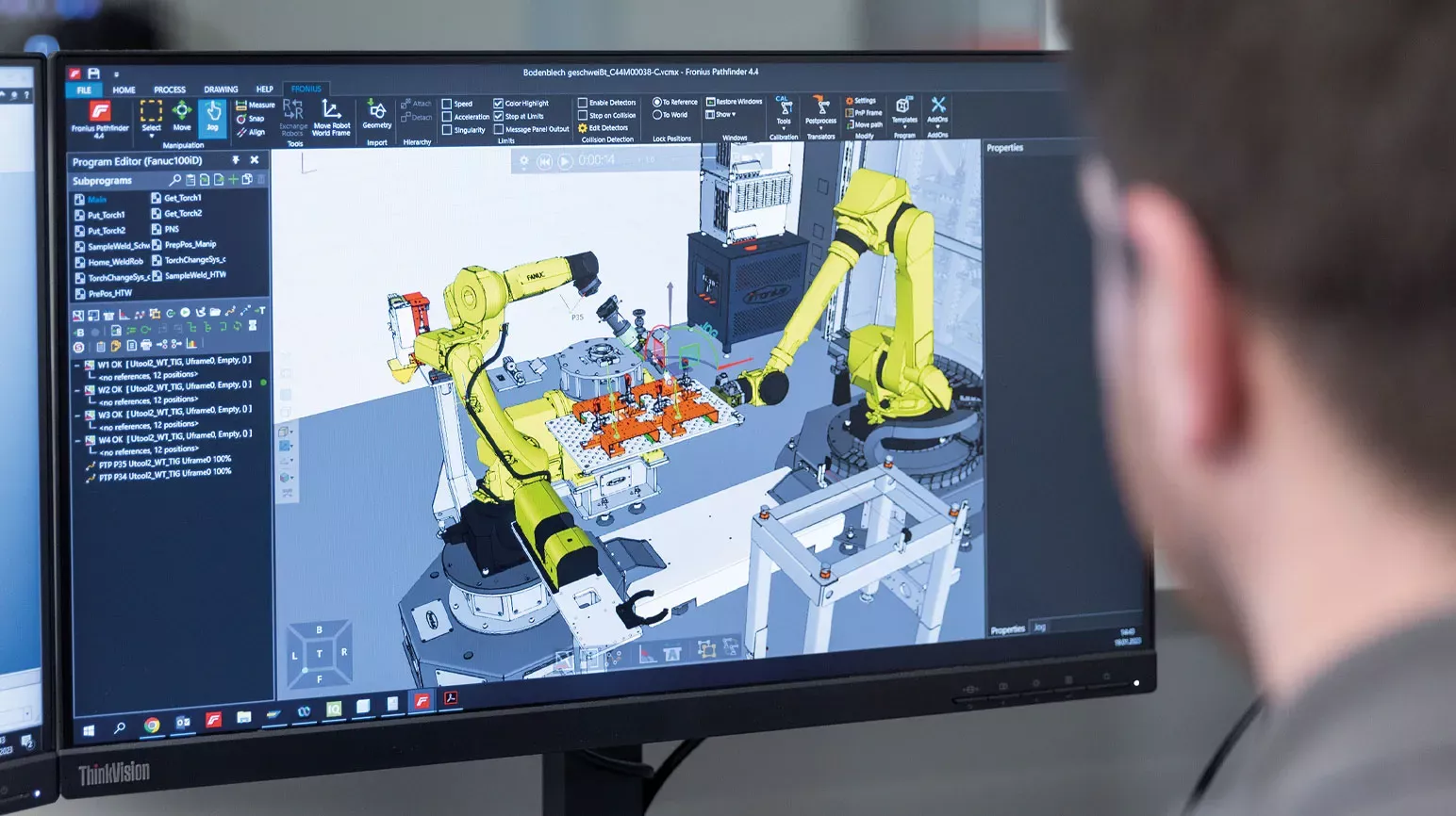

溶接は一般的にはシステム上で直接作業されますが、Anton Paarでは、新しい溶接作業は溶接システムを経由せず、直にプログラミングされています。現在進行中の溶接作業を停止するのではなく、作業をプログラミング中も続行することで生産性を上げることができます。溶接工は、測定機器部品のCADデータを取り込み、Fronius Pathfinder®で溶接作業が行われるように条件を作成します。その後、さまざまな接合シナリオのテスト、溶接シーケンスの定義が行われ、シミュレーション中に最適化されます。
シミュレーション中には、開始点、溶接トーチの角度、隅部分のトーチオフセット、そして溶接ロボットの再配向もすべて考慮されます。また、Pathfinderによって、ロボット範囲がどこで超過されるか、つまり軸限界についての実例が識別されます。そして、ソフトウェアオペレータによって加工対象物の保管場所が修正され、溶接ロボットのアームが届く範囲に配置されると、トーチとさまざまな部品の角の衝突を早い段階で回避できるようになります。
エラーの原因をタイムリーに特定
工程を修正する必要が生じた場合、影響を受けるティーチング点の移動はドラッグアンドドロップで簡単に行えます。部品へのアプローチに変更が必要な場合も、「リセット」ボタンを押すだけです。すると、仮想ロボットがホーム位置に移動し、新しいアプローチランを開始します。現実の条件下では、ロボットを引き戻したり、ロボットコントローラでホーム位置に移動させたり、ティーチングプロセスを再開したりと、時間のかかるプロセスを行う必要があるでしょう。しかし、Pathfinderのオフラインプログラミングとシミュレーションソフトウェアを活用することで、Anton Paarの専門家たちは貴重な時間を溶接に集中させられるだけでなく、エラーの原因を事前に特定できます。
Pathfinderに溶接プログラムが設定されると、いわゆる「ポストプロセッサー」により、Fanuc溶接ロボットの特定のコードに翻訳されます。その後、例えばLAN接続などのデータ伝送システムによって溶接システムに転送されます。製造計画全体に効果的なサポートをもたらす主な機能として、「サイクル時間の決定」機能があります。ここでは、溶接速度、そしてガスプリフローとエンドクレーター充填回数などの要素を設定可能です。Pathfinderでは、ロボットコントローラでティーチングを行う場合に加え、最大で90%の時間を節約することができます(部品の形状と溶接要件による)。

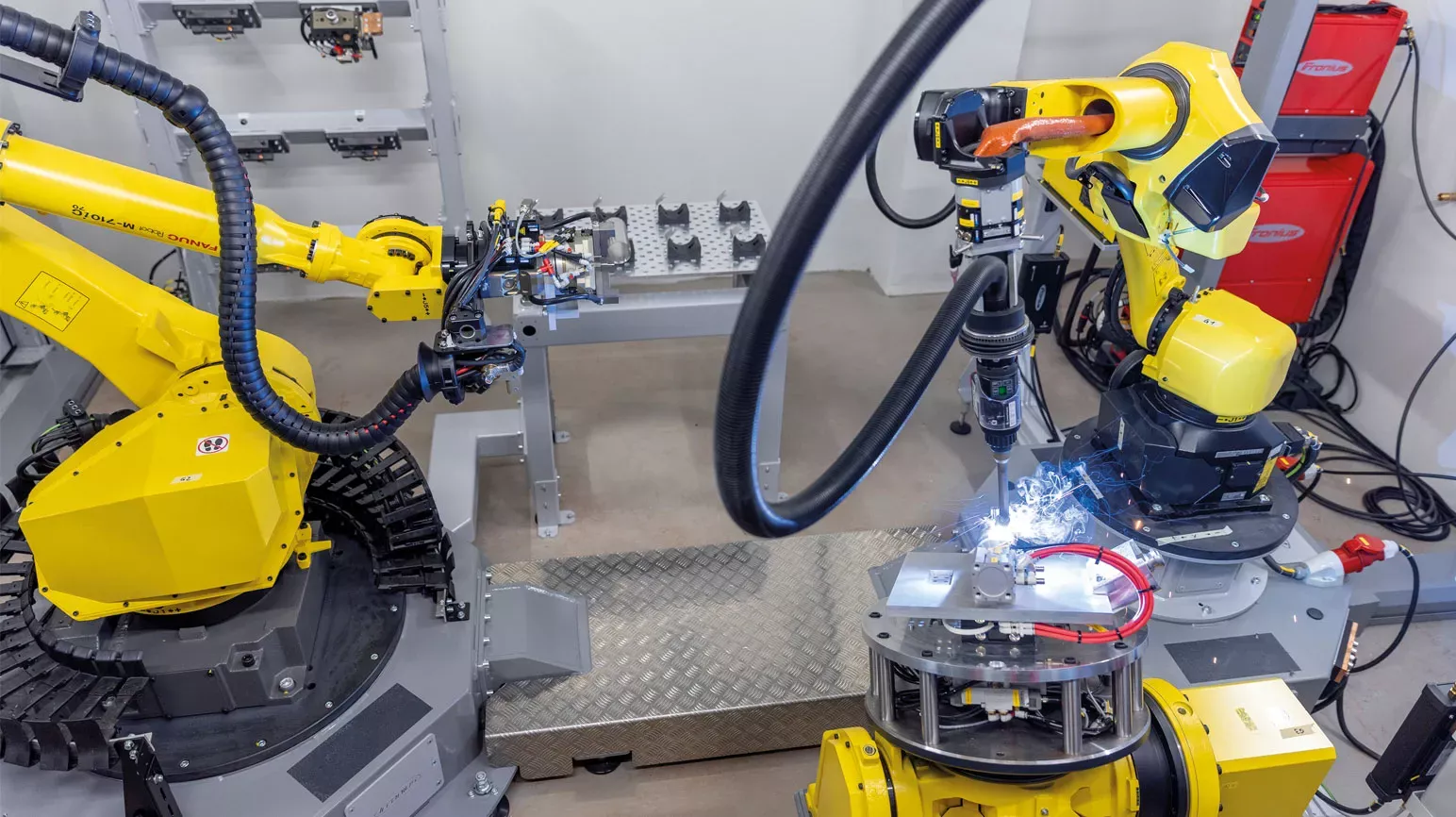

ワークフロー1:部品が回転傾斜ポジショナ上で溶接されます。部品を含んだパレットがパレットの棚から取り除かれ、パレット保管テーブル上で一時的に保管されます。その後、ハンドリングロボットが部品を拾うのに適したグリッパーを取り付けます。グリッパーは6種類あり、「グリッパーステーション」と呼ばれる場所に格納されています。グリッパーを装備したハンドリングロボットが部品を拾い上げ、部品別のクランプ装置(すでに取り付け済み)に固定します。ロボットが一度に取り除くことのできる部品数は一つです。取り除かれた部品は接合され、パレットに戻されます。
ワークフロー2:ハンドリングロボットがパレット棚からパレットを移動して溶接ロボットの前に配置し、部品がパレット上で直接溶接されます。溶接プロセス中、ハンドリングロボットと溶接ロボットが連帯し、動作できるようになります。これにより、単純な溶接形状のものだけでなく複雑なものまで溶接が可能になります。
ワークフロー3:部品は個々に移動され、ハンドリングロボットによって配置されます。溶接中は溶接ロボットと連帯して動作します。これは「連帯モーション」と呼ばれます。
CMT welding of countercoolers on the tilt-turn positioner, with pallet repository in the background

革新的な溶接技術、制御、ツールセンターポイント(TCP)測定、トーチ洗浄ステーション、エンクロージャに加え、フロニウスのロボット溶接システムは、ソフトウェア制御を基にコラボレーション可能な7つのコアモジュールで構成されます。具体的には、ハンドリングロボット、溶接ロボット、成形ガスユニット付き回転傾斜ポジショナー、2つのラック付きパレット保管場所、グリッパステーション、トーチ交換システム、パレット還納器といったシステム内モジュールがあります。これらのモジュールを作業サイクル中に正確に連帯させるには、次のステップが必要です。
