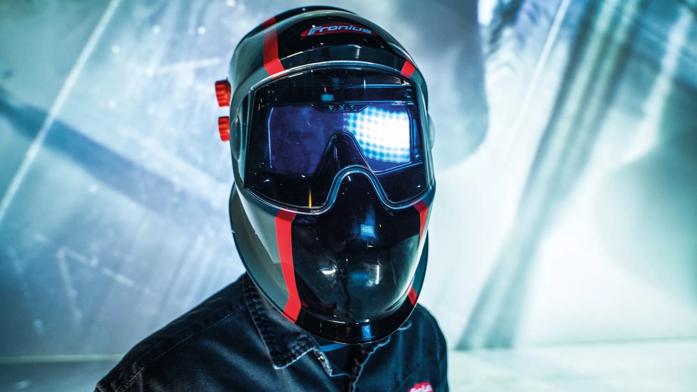

Vizor Connect to pierwsza na świecie przyłbica spawalnicza komunikująca się ze źródłem spawalniczym za pośrednictwem Bluetooth. Dlatego może się przyciemnić jeszcze przed zajarzeniem, a nie dopiero podczas rozjarzania łuku spawalniczego. Ponadto przyłbica eliminuje problem wpływów obcych źródeł światła i niezawodnie przyciemnia się także w trudnych sytuacjach podczas spawania. W ten sposób zapewnia większe bezpieczeństwo i wyższy komfort pracy.
Nowoczesny wygląd Vizor Connect
Dzięki technologii PreTrigger firmy Fronius źródło spawalnicze wysyła za pośrednictwem Bluetooth sygnał do przyłbicy spawalniczej zaraz po naciśnięciu przycisku włączania palnika spawalniczego. Wskutek tego przyłbica przyciemnia się jeszcze przed zajarzeniem łuku spawalniczego. Zapobiega to oślepieniu spawacza przez krótki błysk, co jest typowe dla konwencjonalnych metod przyciemniania. Dzięki temu oczy są całkowicie chronione przed światłem spawalniczym i nie męczą się tak szybko.
Kaseta zabezpieczenia przed oślepieniem pozostaje przyciemniona także przy najmniejszych wartościach prądu, zakryciu łuku i w położeniach wymuszonych aż do chwili zgaśnięcia łuku. Wynika to z tego, że przyłbica niezawodnie reaguje na sygnał połączonego z nią źródła spawalniczego. Zwiększa to bezpieczeństwo pracy spawacza. Funkcja regulacji stopnia ochrony automatycznie ustawia stopień ochrony odpowiedni dla danej metody spawania w zakresie od DIN 5 do DIN 12. Dzięki temu sposób stopień przyciemnienia jest idealnie dostosowany do intensywności światła łuku spawalniczego. Spawacz może też przełączyć się na tryb ręczny i samodzielnie regulować stopień przyciemnienia.
Najlepszy widok we wszystkich sytuacjach
Kolejną zaletą jest fakt, że Vizor Connect eliminuje problem wpływu obcych źródeł światła. Konwencjonalne przyłbice spawalnicze mogą przyciemniać się w niepożądanych sytuacjach w przypadku wystąpienia odbłysków światła, lamp ostrzegawczych lub światła pochodzącego z innych procesów spawania. Ale nie Vizor Connect. Sprawia to, że przyłbica jest idealną ochroną także podczas czynności wykonywanych przed spawaniem i po jego zakończeniu — podobnie jak podczas szlifowania. Gdy spawacz przerwie połączenie Bluetooth przyłbicy ze źródłem spawalniczym, Vizor Connect zachowuje się jak konwencjonalna przyłbica spawalnicza i w razie wykrycia wpływów światła przyciemnia się od określonej intensywności.
Gdy przyłbica nie jest przyciemniona, przy stopniu jasności 2,5 zapewnia normalne widzenie, a dzięki specjalnie zaprojektowanemu filtrowi UV i podczerwieni — rzeczywiste postrzeganie barw. Także kaseta zabezpieczenia przed oślepieniem z wycięciem na nos zapewnia spawaczowi swobodę widzenia i wysoki komfort noszenia. Specjalny kształt maksymalnie sześciokrotnie powiększa pole widzenia i zmniejsza masę przyłbicy.
