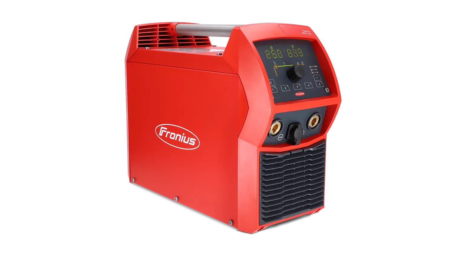

Um verdadeiro multitalento: XT significa Extended, pois a variante Ignis 250 Extended foi projetada para tensões de rede de 200 a 600 V e, portanto, pode ser usada em todo o mundo. Dependendo da classe de potência e da proteção da rede, são possíveis até 250 A em operação monofásica. Características especiais da versão XT – Trifásico 200-600 V 10 %/+10 % – Utilização monofásica até 250 A (dependendo da proteção da rede) – Totalmente compatível com geradores – Maior eficiência energética
