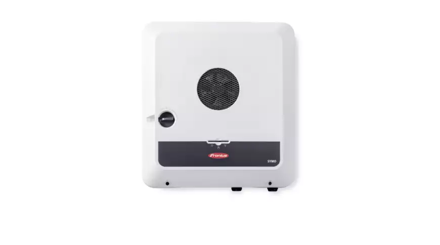

Maximal unabhängig und flexibel – so kann man die Notstromoptionen von Fronius in kurzen Worten beschreiben. Maximal unabhängig durch die dreiphasige Notstromversorgung, die in allen Hybrid-Wechselrichtern standardmäßig integriert ist und den Haushalt während eines Netzausfalls über PV-Generator und Batterie automatisch mit Energie versorgt. Maximal flexibel durch die Multi Flow Technology, die es ermöglicht, die Batterie während eines Stromausfalls über den PV-Generator weiter zu laden und gleichzeitig den Haushalt mit Strom zu versorgen.

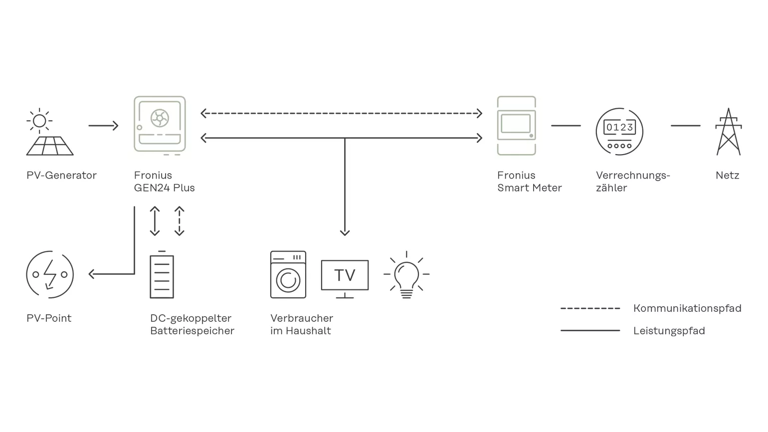

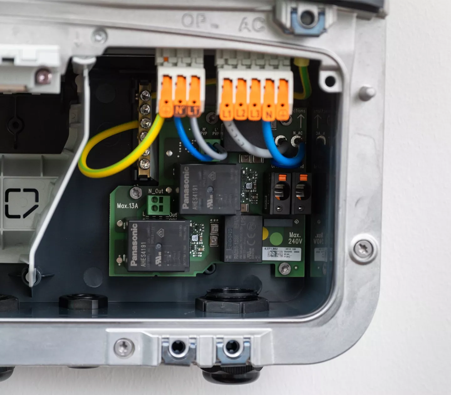

Basis-Notstromversorgung mit dem PV Point
Die Fronius GEN24 Plus Wechselrichter besitzen eine innovative Basis-Notstromversorgung, die keine aufwendigen Zusatzinstallationen bedingt. Dabei handelt es sich um eine im Notstromfall versorgte Steckdose, mit der einphasige Verbraucher bis zu 3 kW betrieben werden können.
Damit können Anlagenbesitzer beispielsweise ganz einfach ein Handy oder einen Laptop laden und bleiben während eines Stromausfalls erreichbar und informiert.
Vorteile
  • automatische Aktivierung bei Netzausfall
  • Keine aufwendigen Zusatzinstallationen notwendig
  • Versorgung von 1-phasigen Verbrauchern bis zu 3 kW

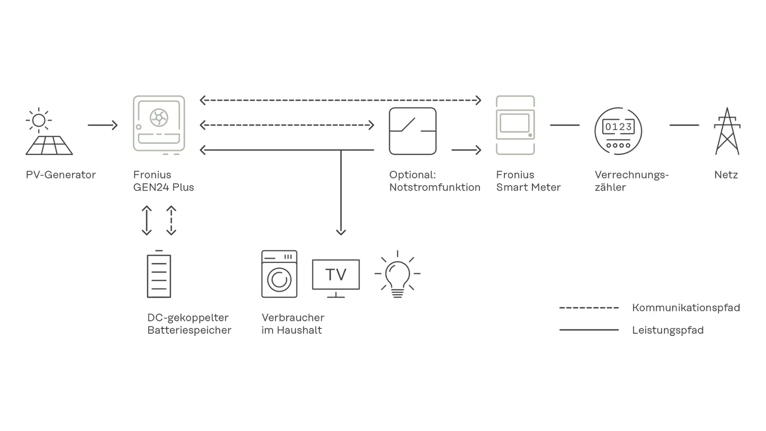

Full Backup Option für maximale Unabhängigkeit

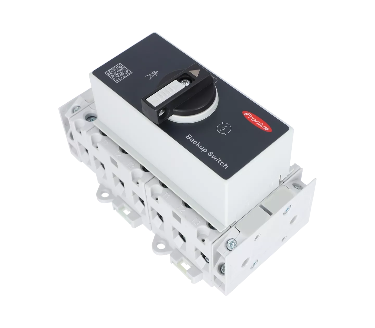

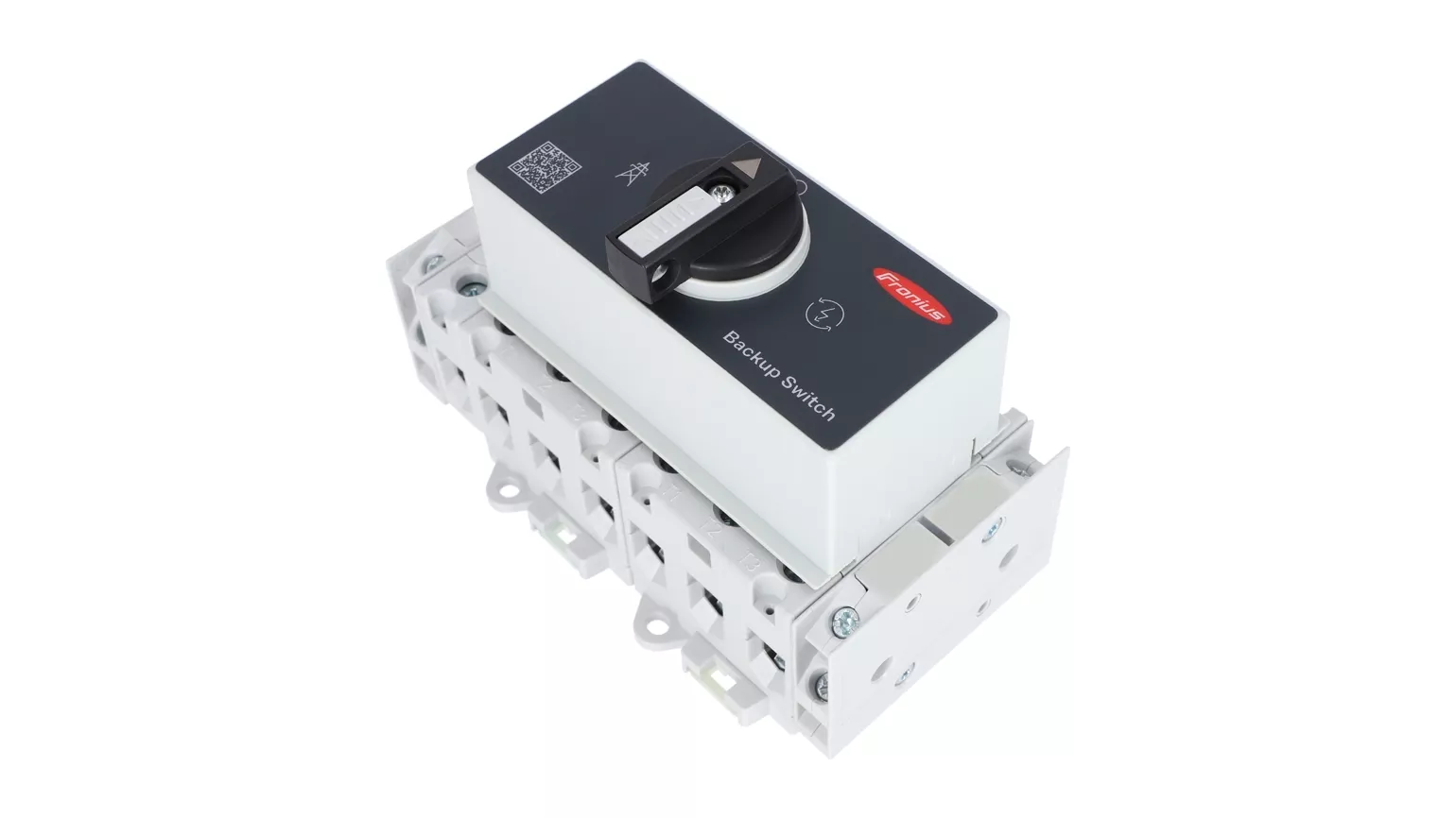

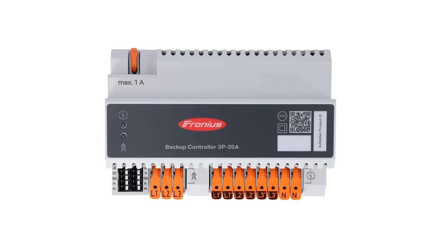

Mit der Full-Backup-Option können beim Fronius GEN24 Plus Hybrid-Wechselrichter maximale Unabhängigkeit und Flexibilität erreicht werden. Bei Stromausfall schaltet der Wechselrichter mithilfe einer Netzumschalteinrichtung in den Notstrombetrieb – entweder ganz automatisch oder durch eine manuelle Interaktion. Dadurch wird der gesamte Haushalt über die Photovoltaikanlage und die Batterie mit Energie versorgt. Somit ist sowohl die Versorgung von kleineren einphasigen als auch von größeren Verbrauchern wie E-Herd oder Wärmepumpe möglich.

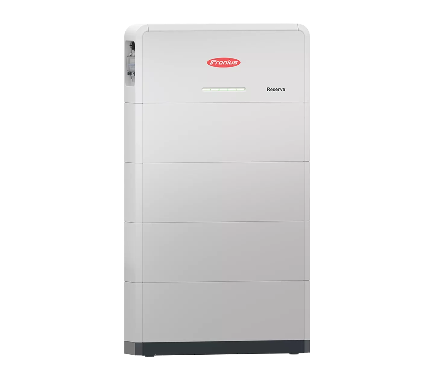

Notwendig sind dafür ein Batteriespeicher sowie eine Umschalteinrichtung zur sicheren Netztrennung. Dank integrierter Multi Flow Technology im Hybrid-Wechselrichter können während eines Netzausfalls die Verbraucher von der PV-Anlage und der Batterie versorgt werden. Wird ausreichend PV-Energie erzeugt, ist im Notstromfall auch ein gleichzeitiges Versorgen der Verbraucher und Laden der Batterie möglich.
Vorteile
  • Versorgung des gesamten Haushalts einschließlich großer Verbraucher wie Wärmepumpen
  • auf Kundenbedürfnisse abgestimmte Netzumschalteinrichtung zum Wechsel in den Notstrombetrieb
  • Effiziente Energieflüsse auch im Notstromfall möglich

Bei der Notstromvariante PV Point wird eine Steckdose an den Wechselrichter angeschlossen. Über diese Steckdose können im Notstromfall elektrische Geräte im Haushalt betrieben werden.
Kommt es bei vorhandener Full-Backup-Option zu einem Netzausfall, wird das Haus vom öffentlichen Stromnetz getrennt. Der benötigte Strom wird dem Haushalt sowohl von der PV-Anlage als auch aus dem Batteriespeicher zur Verfügung gestellt.
