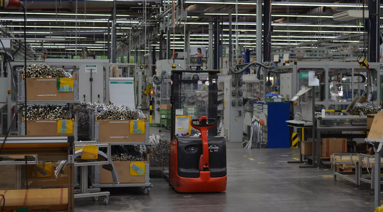

Um die Abläufe in der Intralogistik möglichst schnell und effizient zu gestalten, hat Hansgrohe an seinen Produktionsstandorten in Schiltach und im badischen Offenburg elektrische Flurförderzeuge im Einsatz. Circa 120 Stapler befördern die Waren innerhalb der Produktionshallen zuverlässig an ihren Bestimmungsort – und das besonders leise und ohne umweltschädigende Abgase. Teilweise sind die Fahrzeuge mit Wechselbatterien ausgestattet. „Im Jahr 2015 haben wir uns entschieden, die Ladetechnik unserer Flurförderzeuge zu modernisieren“, erklärt Johannes Kopf, Projektleiter Investitionsplanung bei Hansgrohe SE. „Wichtig war uns zum einen, mehr Platz in den Hallen zu schaffen und zum anderen, den Energieverbrauch beim Laden zu verringern – und das unter Berücksichtigung sämtlicher gesetzlicher Vorgaben.“ Um mehr Raum in der Lagerlogistik, dem Warenein- und -ausgang sowie in der Fertigung zu gewinnen, sollten die damals sieben Ladestationen zu vier Stück zusammengefasst werden. Ein weitere Rolle spielte die Verfügbarkeit der Flotte: „Wir arbeiten im Zwei bzw. Drei-Schicht-Betrieb. Deshalb müssen die Stapler nahezu dauerhaft einsatzbereit sein“, erklärt Kopf.

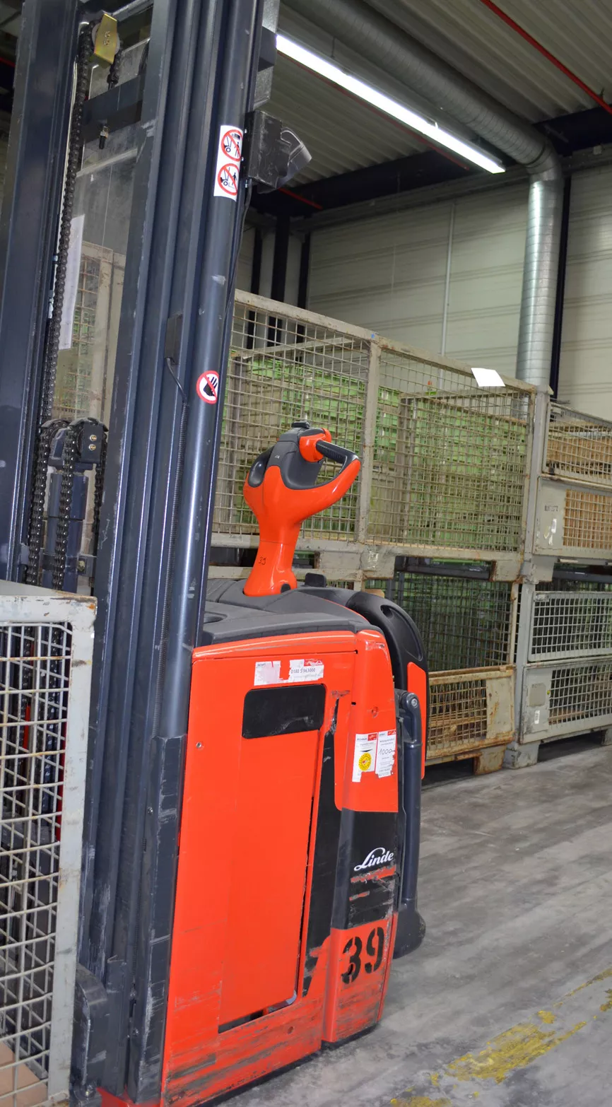

Die Flurförderzeuge bei Hansgrohe sind Teil eines Leasingpakets. Händler ist die Schöler Fördertechnik AG. Der Linde-Vertragspartner ist seit über 50 Jahren in der Branche erfolgreich und unterstützt seine Kunden mit einem ganzheitlichen Serviceangebot und langjähriger Erfahrung rund um die Themen Fördertechnik und Staplermiete: „Wir haben uns die Anforderungen bei Hansgrohe vor Ort genau angesehen und ein Leasingpaket empfohlen. Dieses besteht aus Stapler, Batterie und Ladegerät“, erklärt Thomas Blechschmidt, Verkaufsleiter Lagertechnik bei Schöler. „Die Komplettlösung liefern wir inklusive eines Full-Service-Pakets. Damit profitiert Hansgrohe nicht nur von der effizienten Technik, sondern erhält auch einen Ansprechpartner für sämtliche Angelegenheiten rund um die Flotte.“ Die Leasing-Laufzeit beträgt 60 Monate. Die Stapler stammen größtenteils vom Hersteller Linde, die Batterien von Hoppecke.

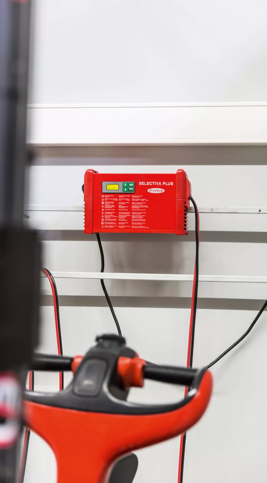

Bevor das Projekt realisiert wurde, führte Fronius mit dem Folgekostenrechner I-SPoT Calculator eine Berechnung des derzeitigen Verbrauchs durch und legte mögliche Einsparpotenziale offen. „Die Fachleute von Fronius ermittelten, dass wir mit der geeigneten Ladetechnik die Energiekosten um 25 Prozent reduzieren könnten. Das hat uns überzeugt“, erklärt Projektleiter Kopf. Die ersten Selectiva-Geräte in den Leistungsklassen 3kW und 8kW lieferte Fronius im Herbst 2015. Für das Laden von Antriebsbatterien verfügen diese mit der Active Inverter Technologie und dem Ri-Ladeprozess über die fortschrittlichsten am Markt erhältlichen Verfahren. „Das Besondere daran ist, dass der Ladevorgang keiner fixen Kennlinie folgt, sondern sich unter anderem nach Alter, Temperatur und Zustand der Batterie richtet“, erklärt Martin Obereigner, Area Sales Manager bei Fronius. „Unsere Technik reduziert die Überladung, die bei anderen Verfahren für einen hohen Energieverlust sorgt, auf ein Minimum. Das ermöglicht eine besonders energieeffiziente und schonende Ladung. Damit sinkt der Stromverbrauch, und die Lebensdauer sowie die Leistungsfähigkeit der Akkus steigen.“
Einfaches Handling und höchste Energieeffizienz
Überzeugt hat unter anderem auch die sehr einfache Bedienung und die kompakte und leichte Bauweise der Ladegeräte: „Unsere Mitarbeiter können die Batterien einfach ein- und wieder ausstecken. Dank der externen Start-Stopp-Automatik funktioniert alles andere von selbst. Außerdem zeigt ein LED-Streifen am Gerät an, ob die angeschlossene Batterie vollgeladen und bereits abgekühlt ist“, beschreibt Frank Weber, Teamleiter Wareneingang und Innentransport. „Das hilft uns dabei, die Auslastung der Stapler und Batterien deutlich gleichmäßiger zu gestalten als vorher“, sagt Weber. Die Selectiva-Ladegeräte verfügen zudem über USB-Schnittstellen. Damit können alle Einstellungen wie etwa Kennlinien kopiert und auf andere Geräte aufgespielt werden. Auch ist es möglich, Statistiken über vergangene Ladezyklen abzurufen und zu analysieren.
Nicht nur in den Hallen, auch im Außenbereich ist die Ladetechnik von Fronius zu finden: „Wir haben draußen ein Ladegerät vom Typ Selectiva 8kW angebracht. Dieses verfügt über ein spezielles Ladegehäuse“, erklärt Obereigner. Die robuste Aluminiumkonstruktion ist nach Schutzklasse IP54 zertifiziert und schirmt die sensible Elektronik damit zuverlässig gegen Staub und allseitiges Spritzwasser ab. Zusätzlich ist sie mit einem Staubfilter und einem großen Sichtfenster ausgestattet. „Mit dem Schutzgehäuse ist das Ladegerät bei jeder Witterung voll leistungsfähig und jederzeit einsatzbereit – auch bei Nässe und großen Temperaturunterschieden“, weiß Obereigner.
