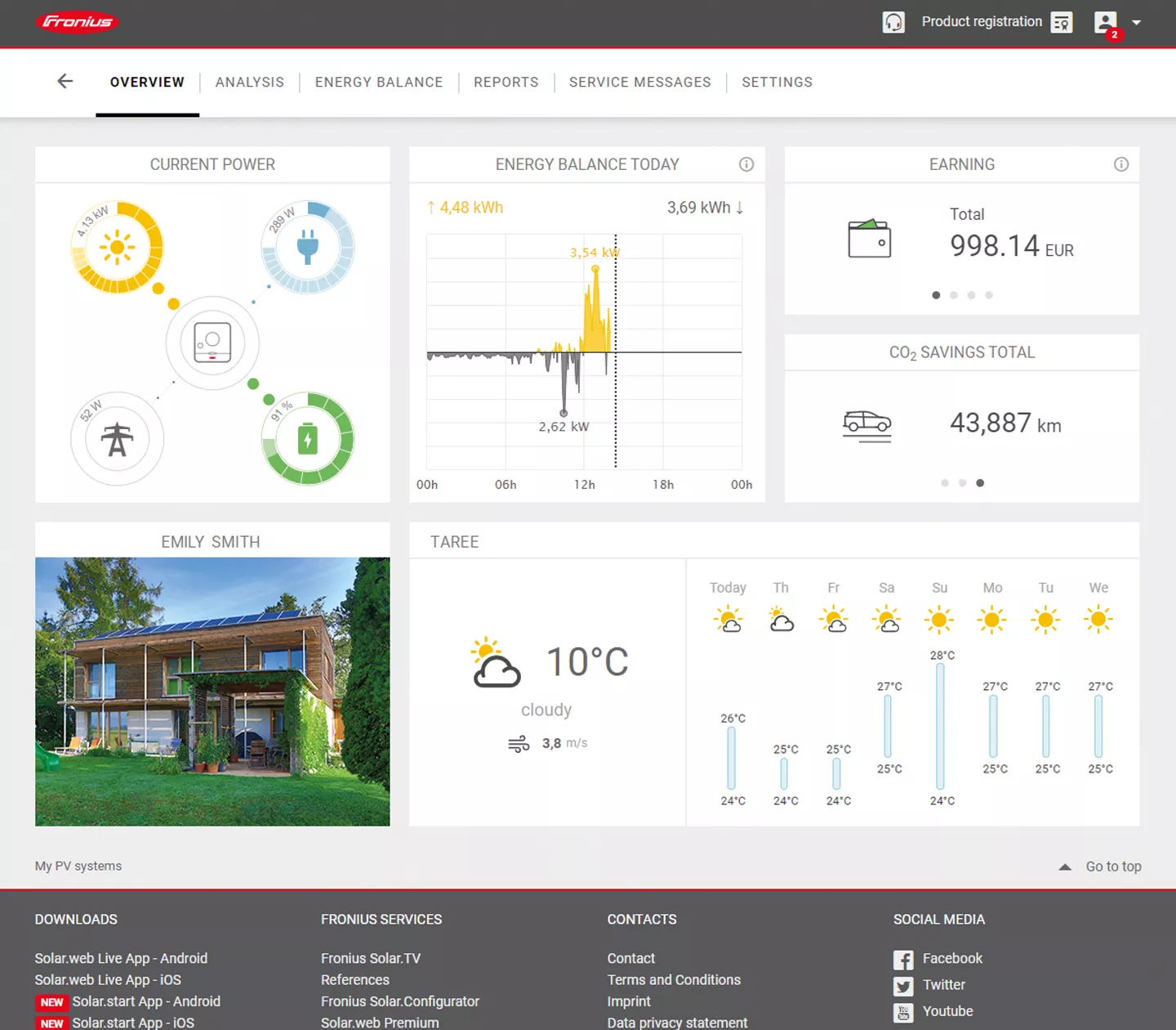

Mit Fronius Solar.web haben Sie alle wichtigen Parameter Ihrer PV-Anlage immer im Blick. Egal ob vergangene oder tagesaktuelle Werte, mit nur einem Klick erhalten Sie Informationen zu Ihrer PV-Produktion, Ihrem Verbrauch und vielem mehr. Dies ist nur ein Bruchteil der vielfältigen Informationen, welche das facettenreiche Monitoring- & Analyseportal Fronius Solar.Web bietet. Unsere Experten demonstrieren im folgenden Video, wie Sie zu jederzeit und von überall die perfekte Übersicht auf ihrem Smartphone oder Laptop bekommen und welche Analysefunktionen für Sie hilfreich sein können.

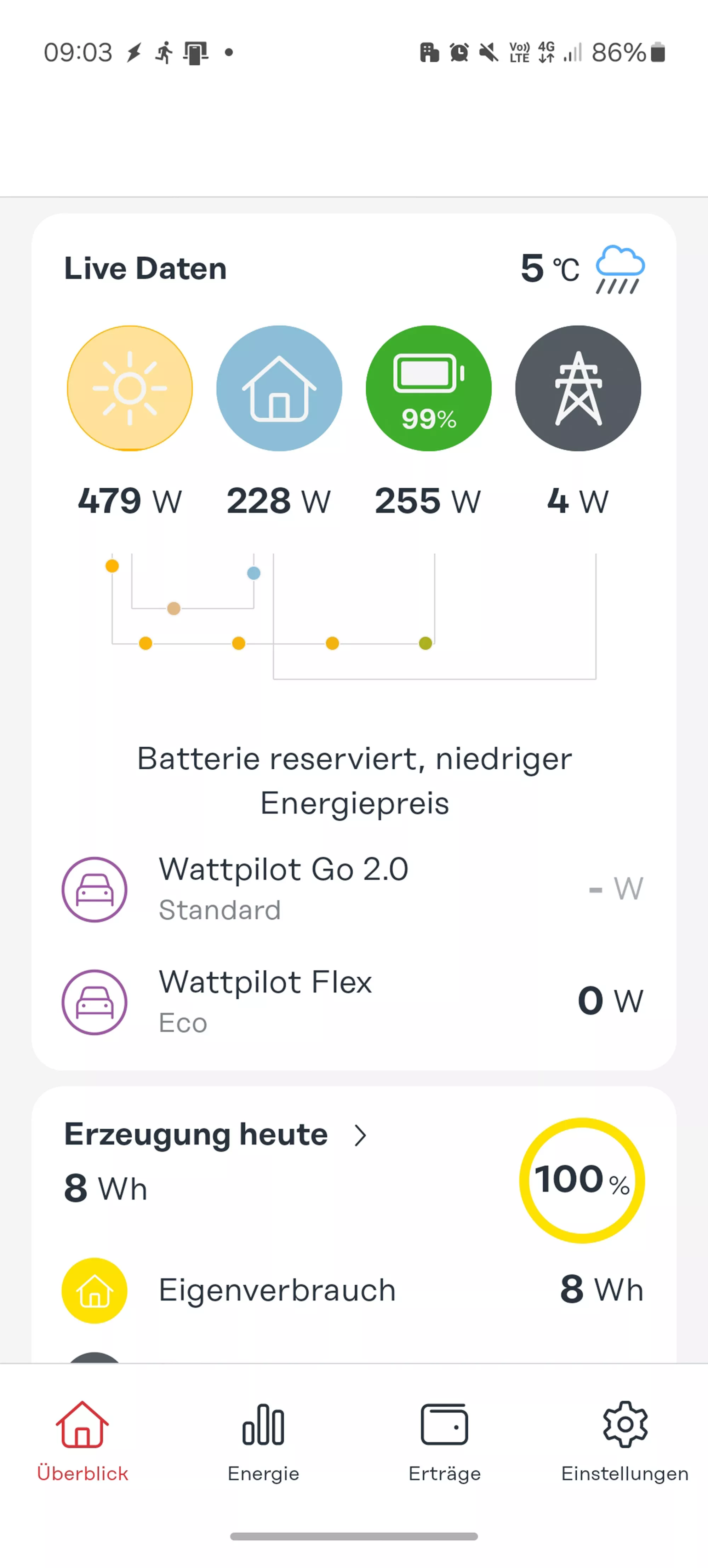

Damit Wattpilot Daten in Solar.web angezeigt werden, stellen Sie folgendes sicher:
  • Der Wattpilot (als auch Ihr Wechselrichter) müssen Ihrem PV System in Solar.web im Reiter "Einstellungen" - "Komponenten" hinzugefügt werden. Sollte dieser Reiter für Sie nicht sichtbar sein, bitten Sie Ihren Installateur Ihnen "Besitzer" oder "Anlagenwart" Rechte für Ihr PV System zuzuweisen.
  • Der Wattpilot muss über die Firmware Version 36.0 oder höher verfügen. Sie können Ihren Wattpilot in der Solar.wattpilot App im Reiter "Internet" updaten.
  • Der Wattpilot muss mit dem WLAN verbunden und mit Ihrem Wechselrichter gekoppelt sein. Gehen Sie dazu in der Solar.wattpilot App zum Reiter "Einstellungen" - "Kostenoptimierung" und koppeln Sie den Wattpilot dort mit dem Wechselrichter.
  • Handelt es sich bei dem gekoppelten Wechselrichter um einen GEN24 oder Tauro, muss dieser über die Firmware Version 1.23 oder höher verfügen. Sie können Ihren Wechselrichter in Solar.web im Reiter "Einstellungen" - "Komponenten" updaten.
  • Sowohl der Wattpilot als auch der gekoppelte Wechselrichter müssen mit dem Internet verbunden sein.
Für Zeiträume in denen der Wattpilot keine Internetverbindung hat (beispielsweise bei schwachem WLAN), werden in Solar.web keine Live- und Historiendaten angezeigt. Die Daten werden nicht wiederhergestellt, wenn sich der Wattpilot erneut mit dem Internet verbindet. Weiters werden nur dann Wattpilot Daten angezeigt, wenn der Wattpilot mit einem Wechselrichter gekoppelt ist, der sich im gleichen PV System in Solar.web befindet. Beispielsweise werden für Zeiträume in denen der Wattpilot Go unterwegs verwendet wird, keine Daten in Solar.web angezeigt.

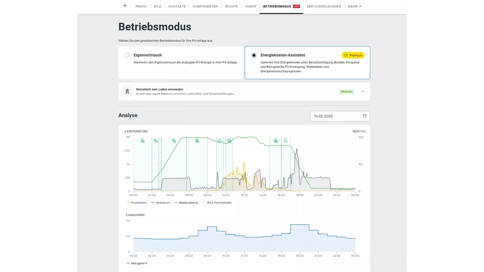

Energiekosten-Assistent
Der Energiekosten-Assistent optimiert die Steuerung der Batterie automatisch auf Basis eines dynamischen Tarifs und KI-gesteuerter Prognosen. Das bedeutet, dass er bei vollständig aufgeladener Batterie und erwartetem hohem Verbrauch zu Zeiten mit hohen Energiepreisen die Entladung begrenzt, um die günstigere Energie für den prognostizierten Bedarf zu nutzen. Sollte die Batterie nicht genügend Energie für die erwartete Last haben, wird sie aus dem Netz geladen, um die benötigte Energie zum bestmöglichen Preis zu beziehen. Dies erfolgt auf Grundlage von Produktions-, Verbrauchs- und Preisprognosen. Weitere Anwendungsfälle und Erweiterungen werden in Kürze folgen.
Der Energiekosten-Assistent ist momentan in bestimmten Ländern verfügbar und wird laufend auf weitere Länder ausgeweitet.
Um den Energiekosten-Assistent zu aktivieren, wird ein kompatibler Fronius-Wechselrichter (GEN24 Plus, Verto Plus) und eine kompatible Batterie benötigt. Weiters ist ein dynamischer Tarif mit dem Energieversorger notwendig, damit der Energiekosten-Assistent die Optimierungen durchführen kann. Wenn das Land, in der sich die Anlage befindet, von dem der Energiekosten-Assistent unterstützt wird, sieht der Besitzer oder Betreuer der Anlage in Solar.web (Webportal) unter Einstellungen -> Betriebsmodus, die Onboarding-Seite. Hier sieht der Benutzer alle Voraussetzungen, die für die Nutzung des Energiekosten-Assistenten erforderlich sind.  Die Voraussetzungen sind:
  • Solar.web Premium
  • ein dynamischer Tarif (die Unterstützung von zeitabhängigen Tarifen ist geplant)
  • Aktivierung der Wettervorhersage für die Anlage (im Solar.web-Premium enthalten)
  • Wechselrichter auf der aktuellsten Firmware (1.34.6 oder höher, in Deutschland 1.36.5 oder höher, nähere Informationen unter „Kann ich den Energiekosten-Assistent auch in Deutschland nutzen? Verliere ich dadurch meine Einspeisevergütung?“)
Der Energiekosten-Assistent unterstützt alle Fronius GEN24 Plus und Fronius Verto Plus Wechselrichter mit allen kompatiblen Batterien. Wenn ein Fronius GEN24 über UP.storage upgedated wird, kann dieser auch den Energiekosten-Assistenten verwenden. Wenn neben dem Hybrid-Wechselrichter auch weitere Wechselrichter in der Anlage installiert sind und betrieben werden, kann der Energiekosten-Assistent trotzdem verwendet werden. Der Fronius Symo Hybrid wird aus technischen Gründen nicht unterstützt.
Nachdem der Energiekosten-Assistent im Solar.web-Portal aktiviert wurde, gibt es eine Seite namens "Betriebsmodus", auf der die Benutzer den Energiekosten-Assistenten für die Anlage aktivieren und deaktivieren können. Hier sieht der Benutzer auch das (geplante) Verhalten des aktuellen Tages und kann sehen, wann der Energiekosten-Assistent welche Steuerungen durchführen wird. Ein Diagramm hilft dem Benutzer außerdem, das Verhalten zu verstehen. Diese Seite ist nach der ersten Aktivierung für alle Benutzer mit Besitzer- oder Anlagenwart-Rechten sichtbar.
In der Solar.web-App können Nutzer mit Besitzer- oder Anlagenwart-Rechten unter dem Bubble-Chart auf dem Dashboard den aktuellen Status sehen, ob der Energiekosten-Assistent gerade in die Anlage eingreift. Unter Einstellungen -> Betriebsmodus kann dieser wieder deaktiviert werden.
Nachhaltigkeit ist ein zentraler Bestandteil bei Fronius. Der Energiekosten-Assistent berücksichtigt die Degradation der Batterie, denn jeder Ladezyklus verursacht indirekte Kosten. Daher lädt der Energiekosten-Assistent nur dann aus der Batterie, wenn es notwendig ist. Entweder wenn nicht genug Energie im System für den erwarteten Verbrauch vorhanden ist oder wenn die Energie so billig ist, dass es nach Berücksichtigung der Degradation der Batterie pro Ladung noch finanziell sinnvoll ist. Die benötigte Differenz zwischen dem günstigsten und dem teuersten Strompreis liegt derzeit bei 10c/kWh, um aus dem Netz zu laden. Es ist geplant, dass der Benutzer diese Einstellung in Zukunft anpassen kann.
Eine Liste aller kompatiblen Länder / Anbieter / Tarife finden Sie unter https://www.solarweb.com/Home/PremiumInfo. Wenn der Energiekosten-Assistent in einem Land verfügbar ist, ist eine grundlegende Integration mit dem Spotmarkttarif möglich. Darüber hinaus arbeitet Fronius an Kooperationen mit bestimmten Energieanbietern, um detailliertere Energiepreise bereitzustellen.
Wenn es in einem System mehrere Wechselrichter gibt, muss der Energiekosten-Assistent den richtigen primären Wechselrichter identifizieren. Der primäre Wechselrichter muss derjenige mit einer Batterie sein, die wie hier beschrieben eingerichtet werden muss.
Unsere Energiebilanz ist eine Visualisierung, die daraufhin optimiert wurde, zu analysieren, was mit der PV-Produktion bzw. dem Überschuss passiert und wie der Verbrauch gedeckt wird. Das Laden aus dem Netz wurde hier bewusst ausgeklammert, da dies in einem klassischen selbstverbrauchsoptimierenden System bisher nicht relevant war. Die Energie wird als Verbrauch gezählt, wenn sie aus der Batterie entladen wird.
Fronius arbeitet an einer neuen Ansicht, die dies transparenter macht und deutlich zeigt, wann eine Batterie aus dem Netz geladen wird. Aktuell können diese Ströme im Solar.web Portal im Kanal "Leistung aus dem Netz" unter Analyse -> Historie verfolgt werden.
Da der Energiepreis der Energiegemeinschaft vom normalen dynamischen Tarif abweichen kann, würde der Energiekosten-Assistent manchmal Aktionen durchführen, die nicht optimal sind. Eine Kombination von Energiekosten-Assistent und Energiegemeinschaften wird daher vorerst nicht empfohlen.
Aus technischen Gründen ist die KI-basierte Produktionsprognose, die der Energiekosten-Assistent verwendet, nur für Systeme verfügbar, die den Energiekosten-Assistenten nutzen. Da dieser derzeit noch nicht weltweit verfügbar ist, wird es in der Energiebilanz und im Energiekosten-Assistent-Diagramm zwei verschiedene Prognosen geben.
Wir arbeiten derzeit an der Verbesserung unserer KI-basierten Vorhersage, die dann auch in die neue Energiebilanz integriert werden wird. Die neue Prognose berücksichtigt historische Werte und nutzt einen neuen Wetterdatenanbieter, um die Genauigkeit zu verbessern.
Der Energiekosten-Assistent muss zunächst das System analysieren, bevor er mit der Optimierung des Systems beginnen kann. Dies kann einige Minuten dauern. Beachten Sie ebenfalls die Berichte unter „Betriebsmodus“: Dort können Sie nachvollziehen welche Maßnahmen aktuell aktiv sind und welche geplant sind.
Der Energiekosten-Assistent kann auch in Deutschland genutzt werden. Wenn die Funktion genutzt werden soll, um die Batterie aus dem Netz zu laden, muss das PV-System gewisse Voraussetzungen erfüllen. Andernfalls droht ein Verlust der Einspeisevergütung, denn in Deutschland gelten strenge Regeln, die bei Vermischung von Grün- und Graustrom zu beachten sind.
Der Energiekosten-Assistent kann jedoch auch ohne die Funktion, die Batterie aus dem Netz zu laden, aktiviert werden. Hierfür sind keine besonderen Rahmenbedingungen notwendig.
