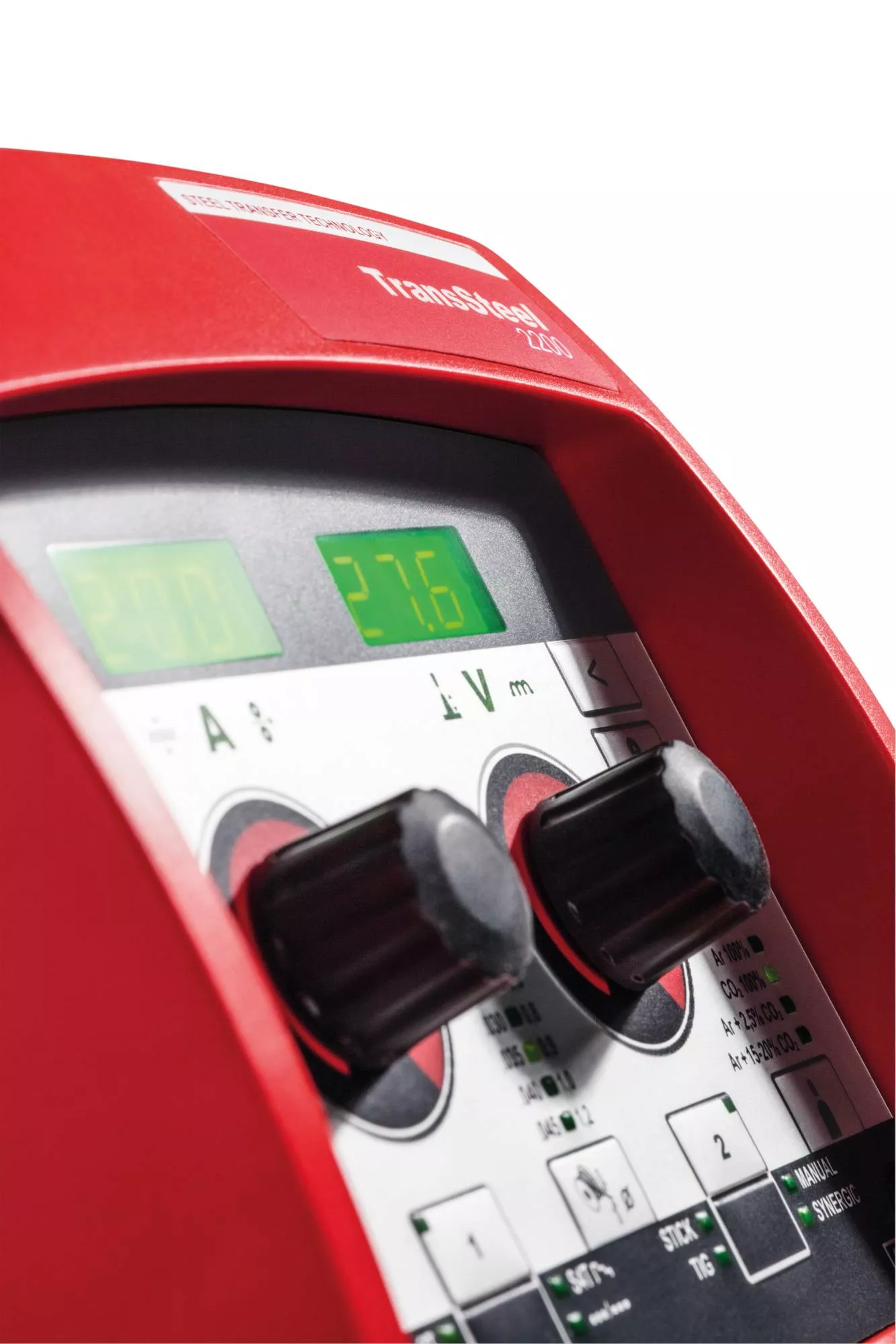

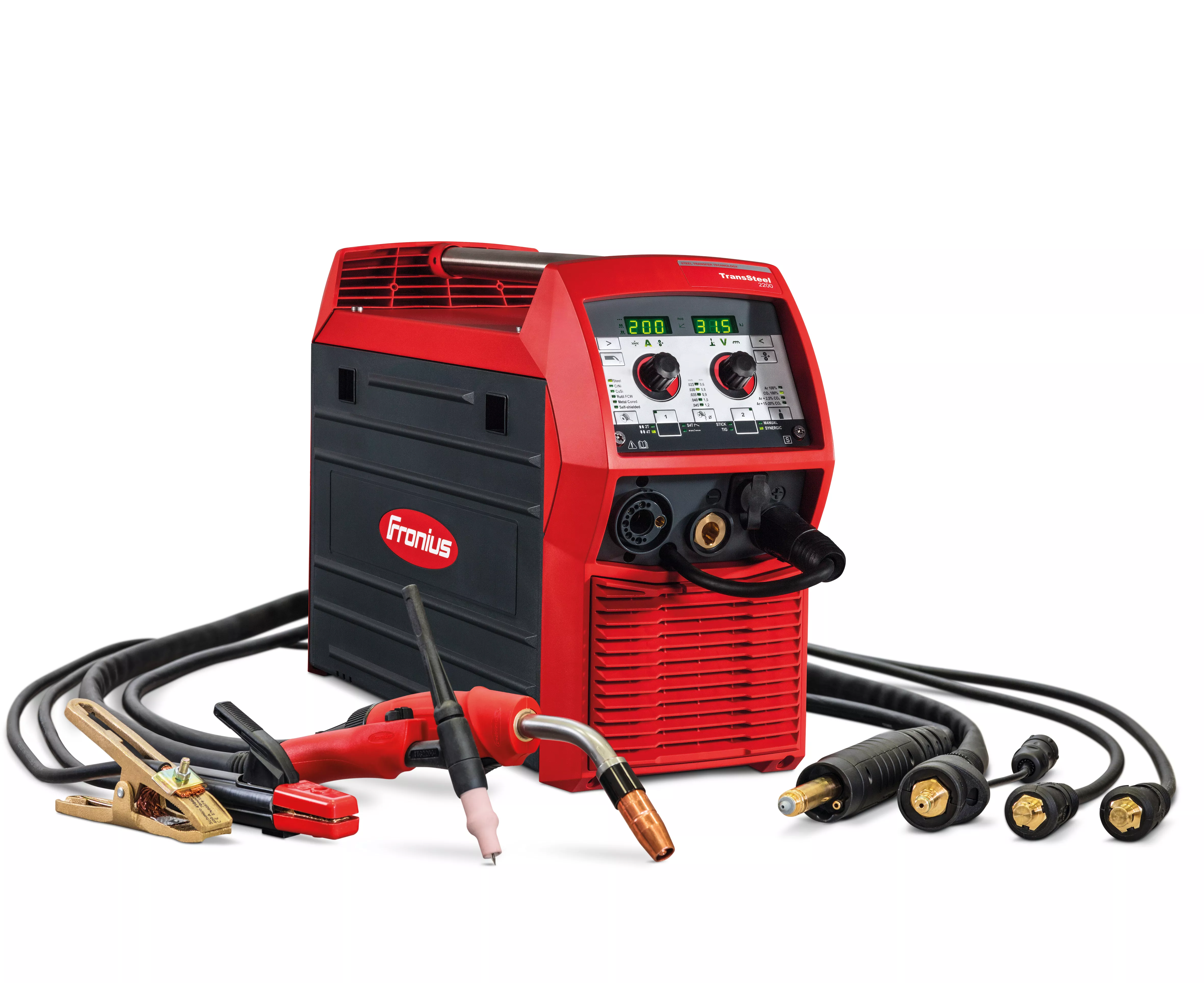

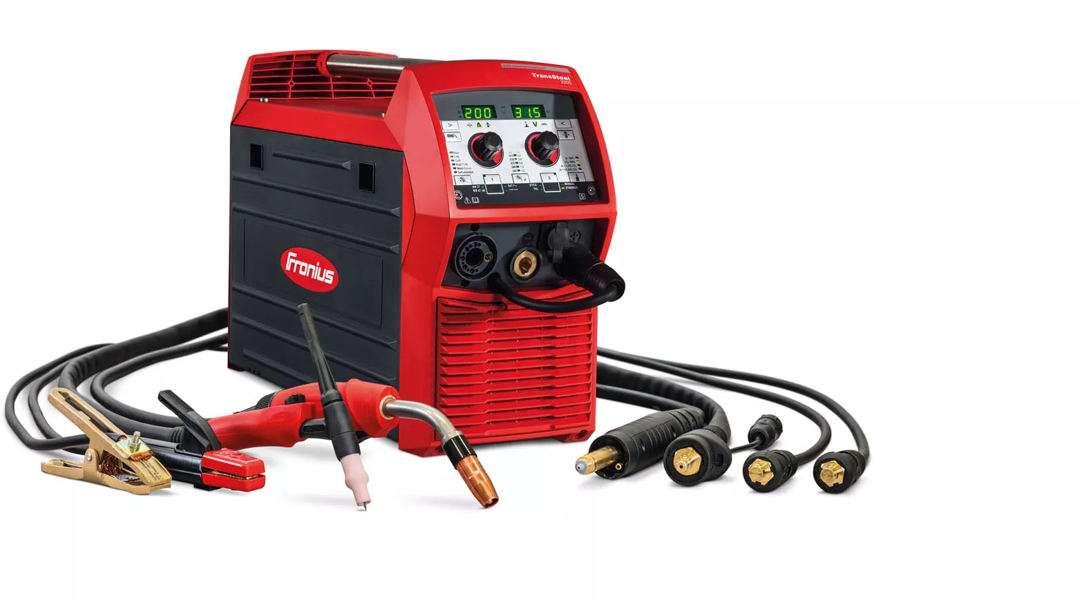

Das Schweissen von Stahl erfordert stabiles und zuverlässiges Werkzeug. Dieses muss unter anderem auch bei rauen Einsatzbedingungen wie etwa auf Baustellen, in landwirtschaftlichen Betrieben oder im metallverarbeitenden Gewerbe fehlerfrei funktionieren. Mit der TransSteel 2200 hat Fronius seine erste einphasige multiprozessfähige MIG/MAG-Inverter-Stromquelle auf den Markt gebracht. Sie ist ein Allrounder, mit dem Kunden beste Schweisseigenschaften bei MIG/MAG- wie auch bei WIG- und E-Hand-Anwendungen erreichen können.
TransSteel 2200
Fronius TransSteel 2200: Erste einphasige multiprozessfähige MIG/MAG-Inverter-Stromquelle erzielt beim Schweissen von Stahl beste Ergebnisse
Rümlang, 14.11.2017 – Die TransSteel 2200 eignet sich für viele unterschiedliche manuelle Anwendungen und Branchen – besonders im Stahlbau für Werkstätten sowie bei Montage-, Reparatur- und Instandhaltungsarbeiten. Mit einem Gewicht von lediglich 15,5 Kilogramm ist sie für den mobilen Einsatz prädestiniert. Dazu überzeugt die TransSteel 2200 auch mit ihrem robusten Gehäuse.
Ein grosses Plus der neuen MIG/MAG-Inverter-Stromquelle ist die Vielzahl an Kennlinien, unter anderem für Aluminium- und Kupfer-Silizium-Legierungen. Die TransSteel verfügt ausserdem über ein zweites Gasmagnetventil, das für einen einfachen Wechsel von MIG/MAG auf WIG sorgt. Ein weiterer Vorteil für den Anwender ist die einfache Handhabung: Die TransSteel 2200 lässt sich schnell und intuitiv bedienen. Mit nur drei Schritten ist es damit möglich, perfekte Schweissnähte zu ziehen. Zusätzlich bietet die Stromquelle ein Feature, das auf der eingestellten Netzabsicherung basiert: Der Schweissbetrieb lässt sich durch automatisches stufenloses Herunterregeln des Schweissstromes so lange wie möglich aufrecht erhalten, ohne das Schweissergebnis zu beeinflussen. Die automatische Leistungsfaktorkorrektur PFC (Power Factor Correction) verlängert die Stromaufnahme zeitlich und stellt sicher, dass die verfügbare Leistung effizient genutzt wird. Dadurch haben die Geräte einen grossen Aktionsradius, da sie dank PFC-Technologie mit langen Netzzuleitungen hervorragend zurechtkommen und der Schweisser sie somit noch flexibler einsetzen kann.
