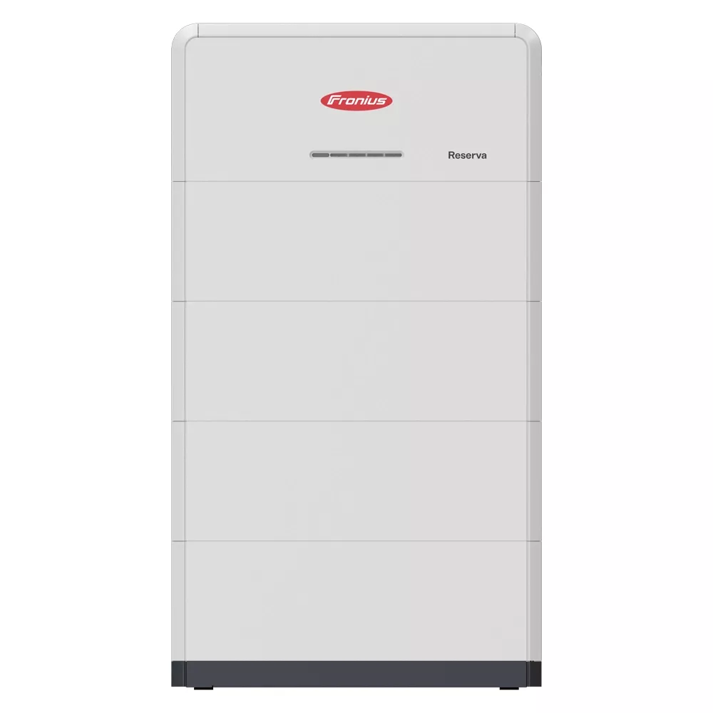

Data Reserva 6.3 Reserva 9.5 Reserva 12.6  Reserva 15.8
Kapacitet 6,31 kWh 9,47 kWh 12,63 kWh  15,79 kWh
Antal batterimoduler 2 3 4 5
Nominel spænding 204,8 V 307,2 V 409,6 V 512 V
Spændingsområde 185,6 ~ 227,2 V 278,4 ~ 340,8 V 371,2 ~ 454,4 V 464 ~ 568 V
Maksimal udgangsstrøm1 32
Battericellernes kemi  Litiumjernfosfat (LFP)
Parallel kobling
Op til 4 tårne
Mål (højde x bredde x dybde) 860 x 780 x 176 mm 1100 x 780 x 176 mm 1360 x 780 x 176 mm  1610 x 780 x 176 mm
Total vægt 86,6 kg 120 kg 153,5 kg 187 kg
Kompatible invertere Fronius hybrid invertere2
Kapslingsklasse  IP65
Max. Højde over havets overflade  2000 m
Omgivelsestemperatur3 -20 til +55°C
Luftfugtighed  5 til 95 %
Installations område Indendørs og tildækkede udendørs områder
DC-tilslutningsteknologi 4x Amphenol
Certifikater og standarder IEC62619:2022; CE; VDE 2510-50; IEC62477-1; UN38.3
Forbindelser Modbus (RS485)
Garanti 10 år
