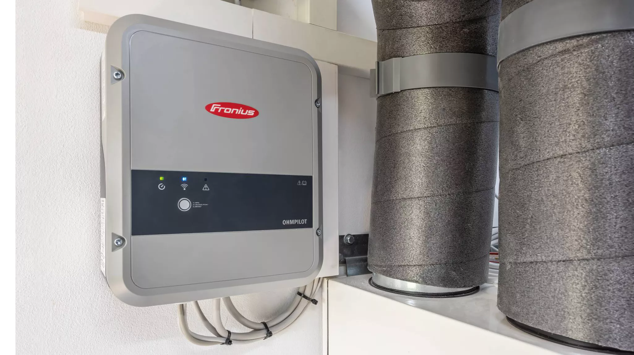

13. Die Installation eines Fronius Ohmpilot ist unglaublich einfach
Sie haben noch nie einen Fronius Ohmpilot installiert? Keine Sorge, das ist für Sie als Installateur sehr einfach und schnell durchzuführen. Die genaue Montageanleitung finden Sie rechts im Download-Bereich. Wir haben auch ein Video erstellt, das die einzelnen Schritte im Live-Betrieb zeigt.
Aber warum ist die Installation so einfach?
/  Die Leistung des Heizstabes und die Anzahl der Phasen werden automatisch vermessen.
/ Sie müssen sich über die Kommunikation zwischen Ohmpilot und Wechselrichter keine Gedanken machen. Egal ob über LAN oder RS485, die Verbindung wird automatisch aufgebaut.
/ Haben Sie eine WLAN Kommunikation gewählt kann das Passwort per Knopfdruck mit dem Router ausgetauscht werden
/ Wählen Sie als Einstellung „Eigenverbrauch“, müssen Sie am Ohmpilot keine einzige Einstellung vornehmen. Anschließen – kurz warten - und schon nutzt der Ohmpilot den überschüssigen PV-Strom.

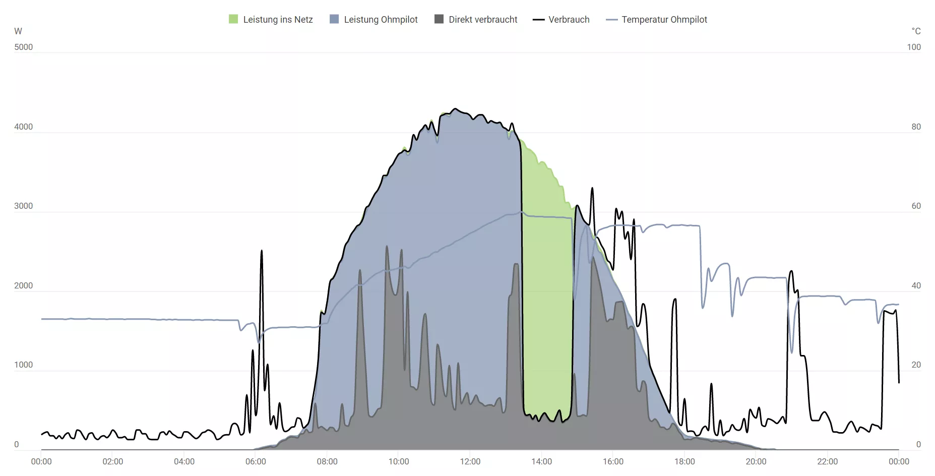

15. Über Fronius Solar.web können Sie Verbrauchs- und Produktionsdaten des Ohmpilot auswerten
Das Monitoring-Tool Solar.web ist für Sie als Installateur eine unerlässliche Unterstützung bei der Auswertung und Analyse des PV-Systems. Über die Verbrauchs- bzw. Produktionskurven erkennen Sie ganz einfach das Nutzungsverhalten Ihrer Kunden und können Optimierungspotenziale aufzeigen.
Wie Sie in der Grafik sehr einfach erkennen können, wurde bei diesem PV-System an diesem Tag beinahe die Hälfte des PV-Überschusses für die Warmwasserbereitung (in blau dargestellt) genutzt. Ohne Ohmpilot würde das System diesen Anteil ins Netz einspeisen. Mit dem Ohmpilot hingegen nutzen Sie den Überschuss für die Warmwasserbereitung, sparen Heiz- und Warmwasserkosten, erhöhen die Lebensdauer der bestehenden Heizung und steigern Ihren PV-Eigenverbrauch.
