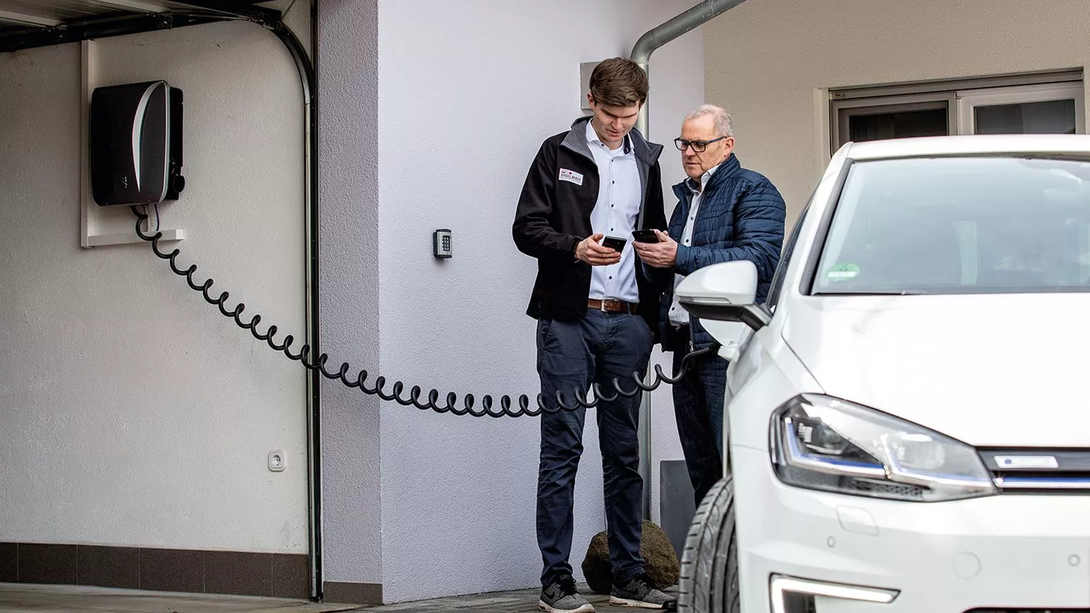

PHotovoltaik + Speicher + E-Auto, wie funktioniert das?
Es ist ideal, wenn ich mein E-Auto direkt mit Sonnenstrom aus der eigenen PV-Anlage laden kann. Wenn dann immer noch ein Überschuss vorhanden ist, was bei größeren Anlagen durchaus vorkommt, wird dieser in der Batterie gespeichert. So die Voreinstellung. Das kann natürlich angepasst werden. Wer sein Auto sonntags um 15 Uhr laden möchte, kann das so einstellen.
Das E-Auto kann auch aus dem Speicher geladen werden. Das heißt, wenn ich abends von der Arbeit komme, lade ich mein Auto mit PV-Strom, den ich tagsüber produziert und in meiner Batterie zwischengespeichert habe.
