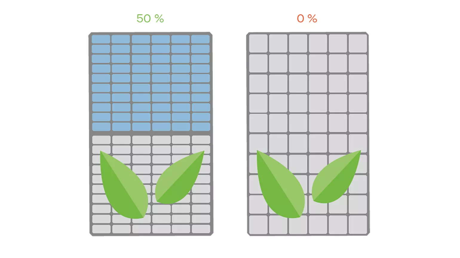

Verbesserungen am Solarmodul-Markt
Fortlaufende Weiterentwicklungen bei den Solarmodulen tragen ebenso dazu bei, dass die eigene PV-Anlage am Dach immer noch wirtschaftlicher wird: Gängige Halbzellenmodule können dank der Halbzellentechnologie, also der Halbierung der einzelnen Solarzellen, nicht nur weniger Leistungsverluste, sondern auch bessere Lichtnutzungen sowie stabile Funktionsweisen selbst bei hohen Temperaturen erzielen.
Auch das sogenannte Verschattungsverhalten ist bei Halbzellenmodulen besser: Bypass Dioden teilen die Module in der Mitte. Wird also die untere oder obere Hälfte des Halbzellenmoduls beispielsweise durch Blätter verschattet, kann die andere Modulhälfte trotzdem weiterhin volle Leistung erbringen. Im Vergleich dazu würde bei einem gleich verschatteten Vollzellenmodul die Leistung des gesamten Moduls wegfallen.
