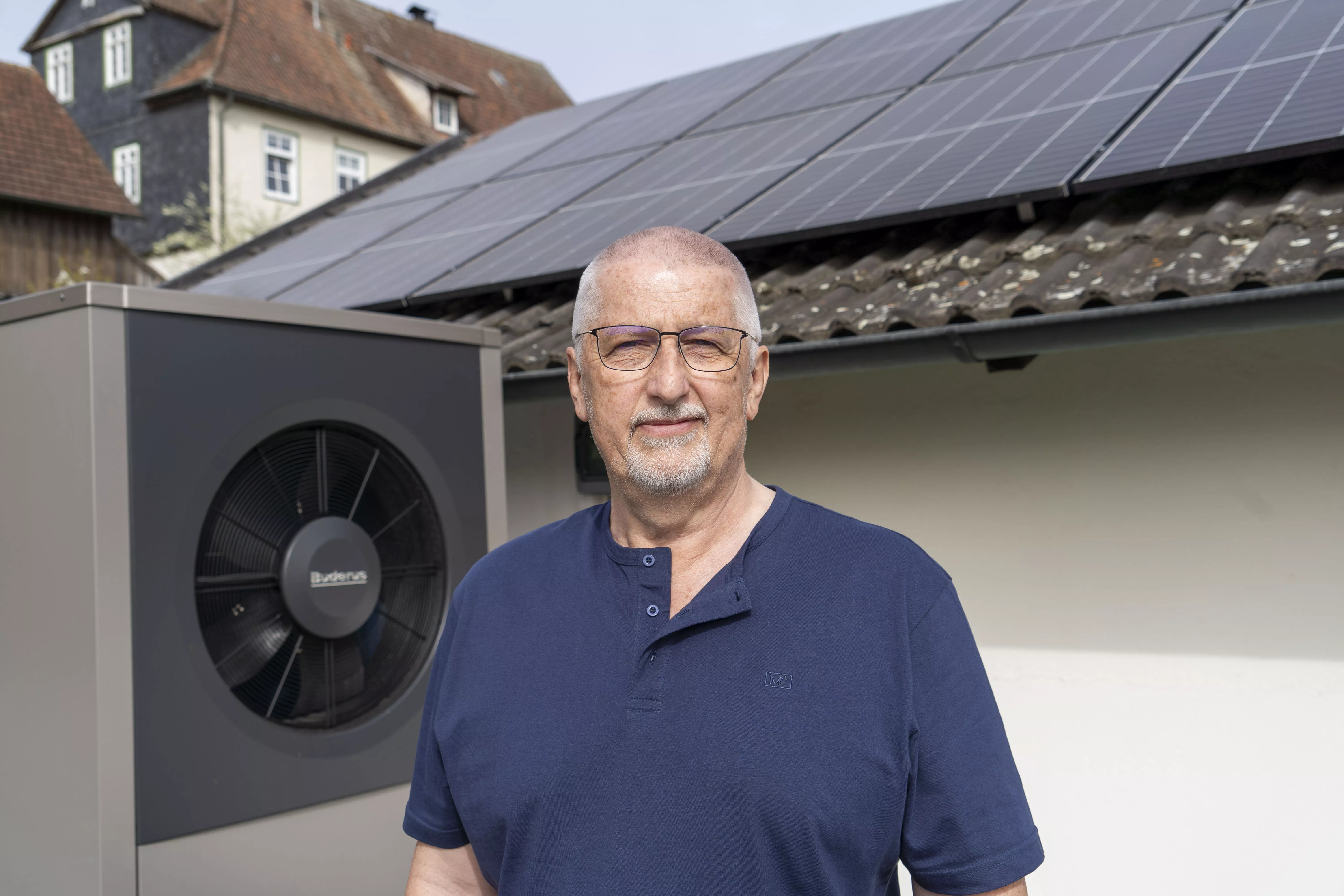

In einem ersten Schritt wurde im Jahr 2022 die bisherige Heizungsanlage durch eine Luft-Wasser-Wärmepumpe ersetzt. Durch die Umstellung von fossiler Energie auf die mit Strom betriebene Wärmepumpe stieg der Strombedarf um ca. 5000 kWh pro Jahr rapide an. Einerseits beschleunigte der deutlich gestiegene Strombedarf die Entscheidung die PV-Anlage gleich mit zu erneuern, andererseits der Fakt, dass auf gleicher Dachfläche nun das Doppelte an Energie genutzt werden könnte.

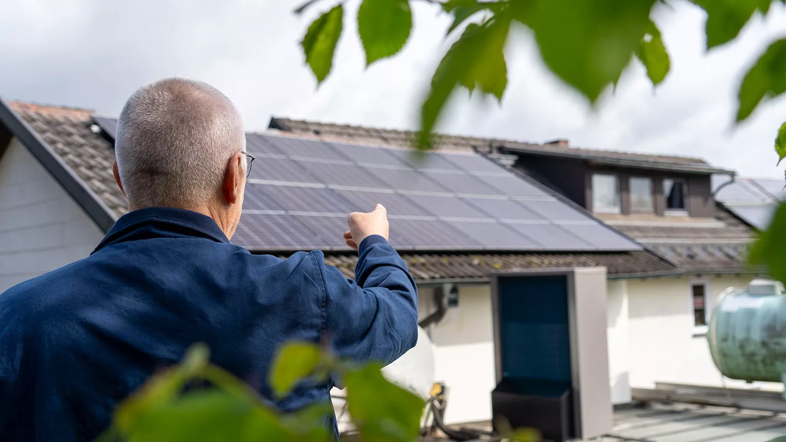

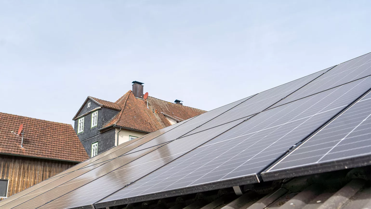

Die heutigen Module sind von den Abmessungen zwar etwas größer, deshalb passen weniger Module als vorher auf das Dach, sie bringen auf der gleichen Fläche inzwischen aber auch mehr als das Doppelte an Ertrag

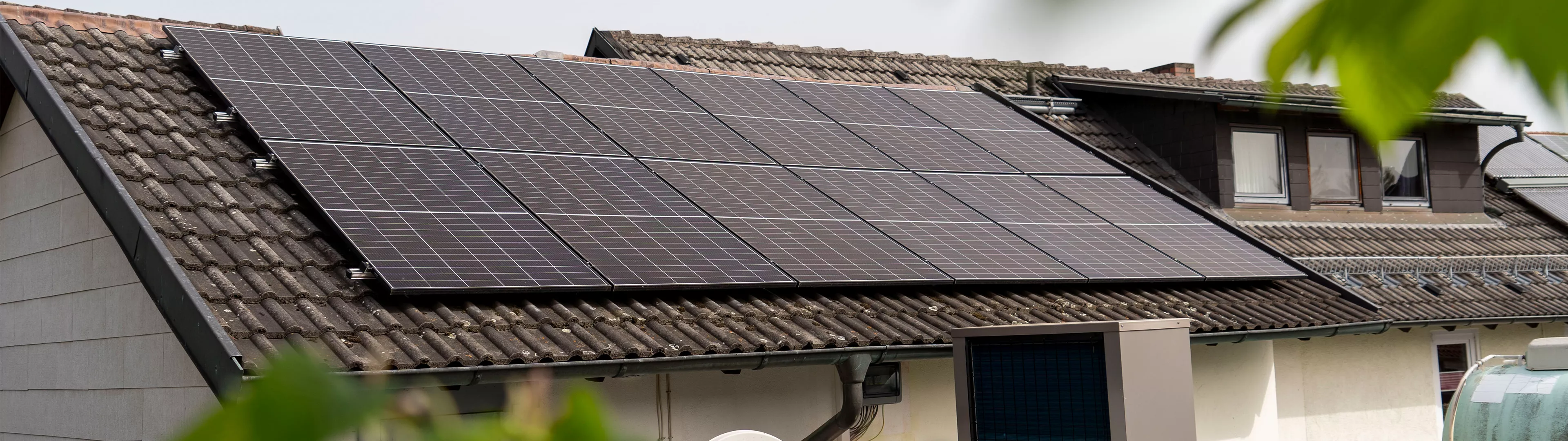

    In Andis Fall wurde die PV-Anlage, die schon über 20 Jahre gute Dienste leistete, im Jahr 2023 komplett erneuert. Die älteren Solarmodule, insgesamt 30 Stück mit 85 Wp wurden durch hochmoderne, effizientere Modelle, jetzt nur noch zwölf Stück mit 440 Wp, auf der gleichen Dachfläche ersetzt. Der Installationsbetrieb hat sich dabei um alles gekümmert – von der Demontage und Entsorgung der alten Module bis zur Installation und Inbetriebnahme der neuen Anlage.

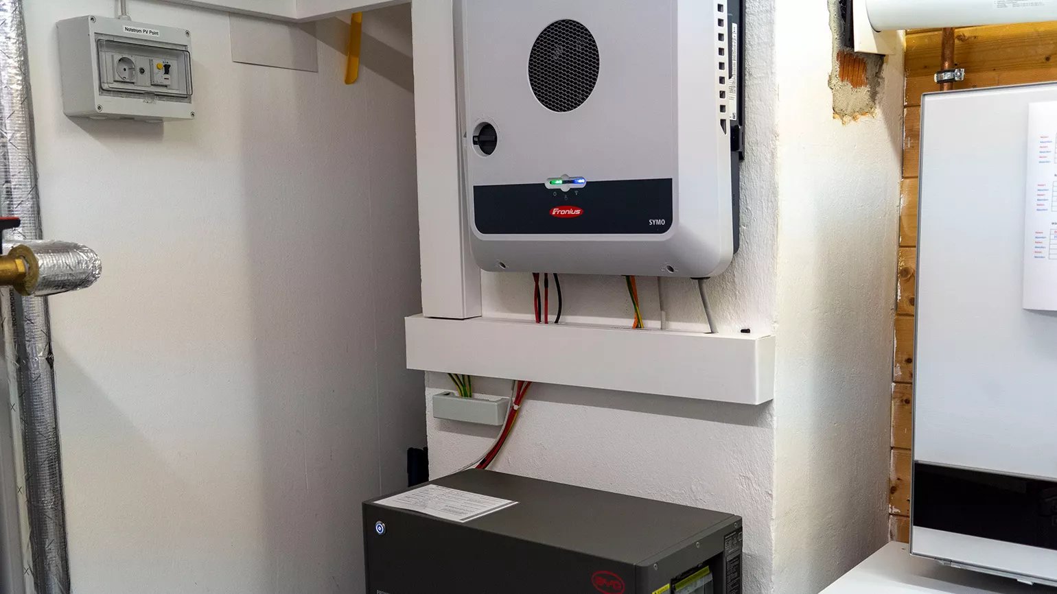

    Die Erneuerung des bisherigen Fronius IG Plus 30 durch einen Wechselrichter der neuesten Generation, des Hybrid-Wechselrichters Fronius GEN24 Plus 6.0 lohnt sich, da hier ein Speicher DC-seitig in das System eingebunden werden kann. Die Battery-Box Premium HVS von BYD mit 7,7 kWh deckt einerseits den Abend- und Nachtverbrauch im Haushalt der Familie, andererseits einen großen Anteil des Strombedarfs der Wärmepumpe mit ab.

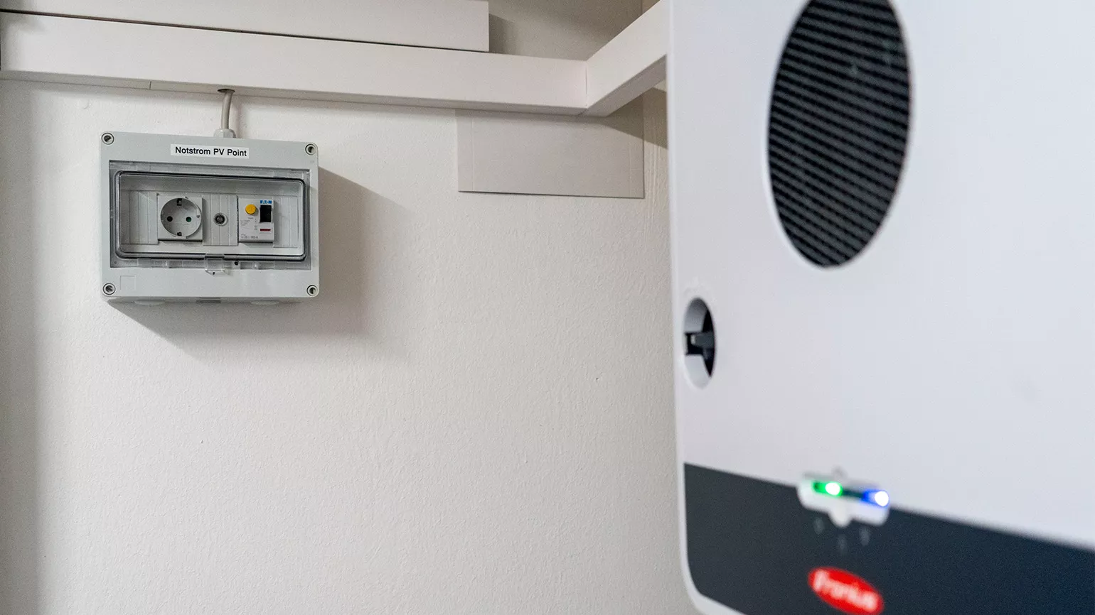

    Auch für den Notstromfall wurde vorgesorgt. Durch den sogenannten PV-Point, einer im Wechselrichter integrierten Basisnotstromversorgung, kann eine abgesicherte Steckdose einphasige Verbraucher im Fall der Fälle mit bis zu 3 kW versorgen, sofern zum Zeitpunkt des Netzausfalls Solarstrom erzeugt wird oder in ausreichender Menge im Batteriespeicher vorhanden ist.

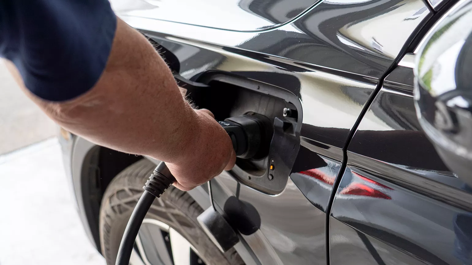

  • E-Auto Ladebox
    Die zwei Hybridfahrzeuge von Familie Senftleben, können mit dem Fronius Wattpilot zu einem großen Teil mit PV-Überschuss beladen werden. Durch die automatische Phasenumschaltung der Wallbox wird so viel Solarstrom wie möglich für das zu beladende Fahrzeug verwendet. Die zur Verfügung stehende Sonnenenergie wird stufenlos wattgenau in das E-Auto geladen.
Die neue PV-Anlage zeichnet sich mit 5,4 kWp durch eine optimierte Leistungsfähigkeit aus. Mit einem zu erwartenden Jahresertrag von rund 5.000 kWh wird Andi den aktuellen und zukünftigen Energiebedarf seines Hauses zu einem sehr großen Anteil selbst decken können.

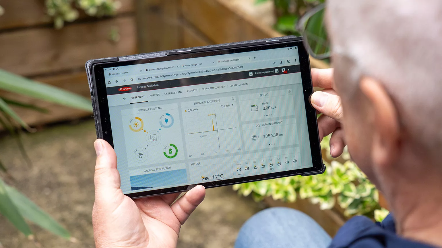

Mit dem Fronius Monitoring Portal Solar.web behält er die Energieflüsse seines Haushalts jederzeit im Blick und kann aufgrund der integrierten Ertragsprognose sein Verbrauchsverhalten jederzeit optimieren. Das gibt ein gutes Gefühl auch für den Fall, dass die Strompreise mal wieder nach oben gehen sollten.
