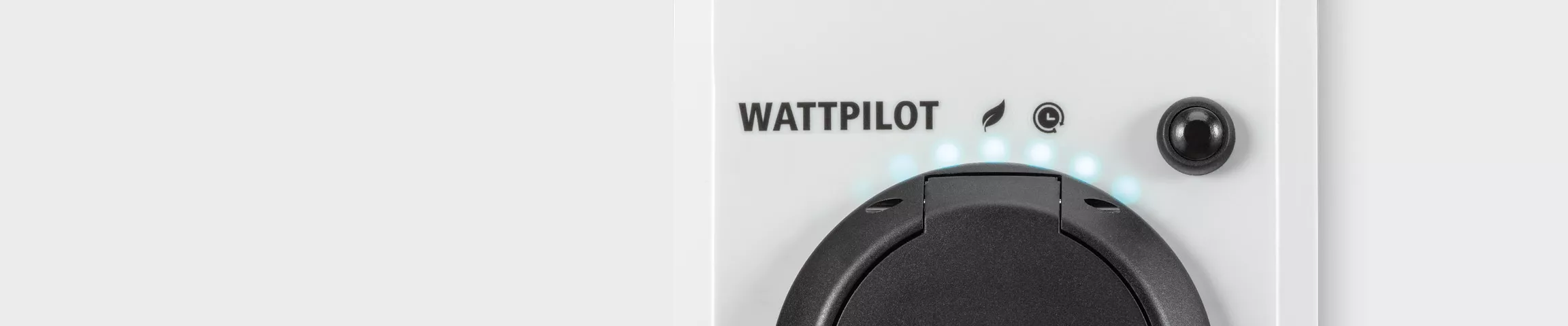

Die LEDs können unter anderem den aktuellen Ladestrom, die Art der Ladung (1- oder 3-phasig) oder die Installation eines Updates anzeigen.
