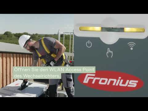

  1. Berühren Sie den Sensor vorne am Wechselrichter einmal kurz, um den WLAN Accesspoint zu aktivieren. Die rechte LED blinkt blau, wenn der Accesspoint offen ist.
  2. Verbinden Sie Ihren Laptop / Tablet / Smartphone auf das nun verfügbare WLAN-Netzwerk „fronius_3xxxxxxx“ (Netzwerkschlüssel: 12345678).
  3. Geben Sie in die Adresszeile Ihres Browsers (z.B. Google Chrome) folgende IP-Adresse ein: „192.168.250.181“.
