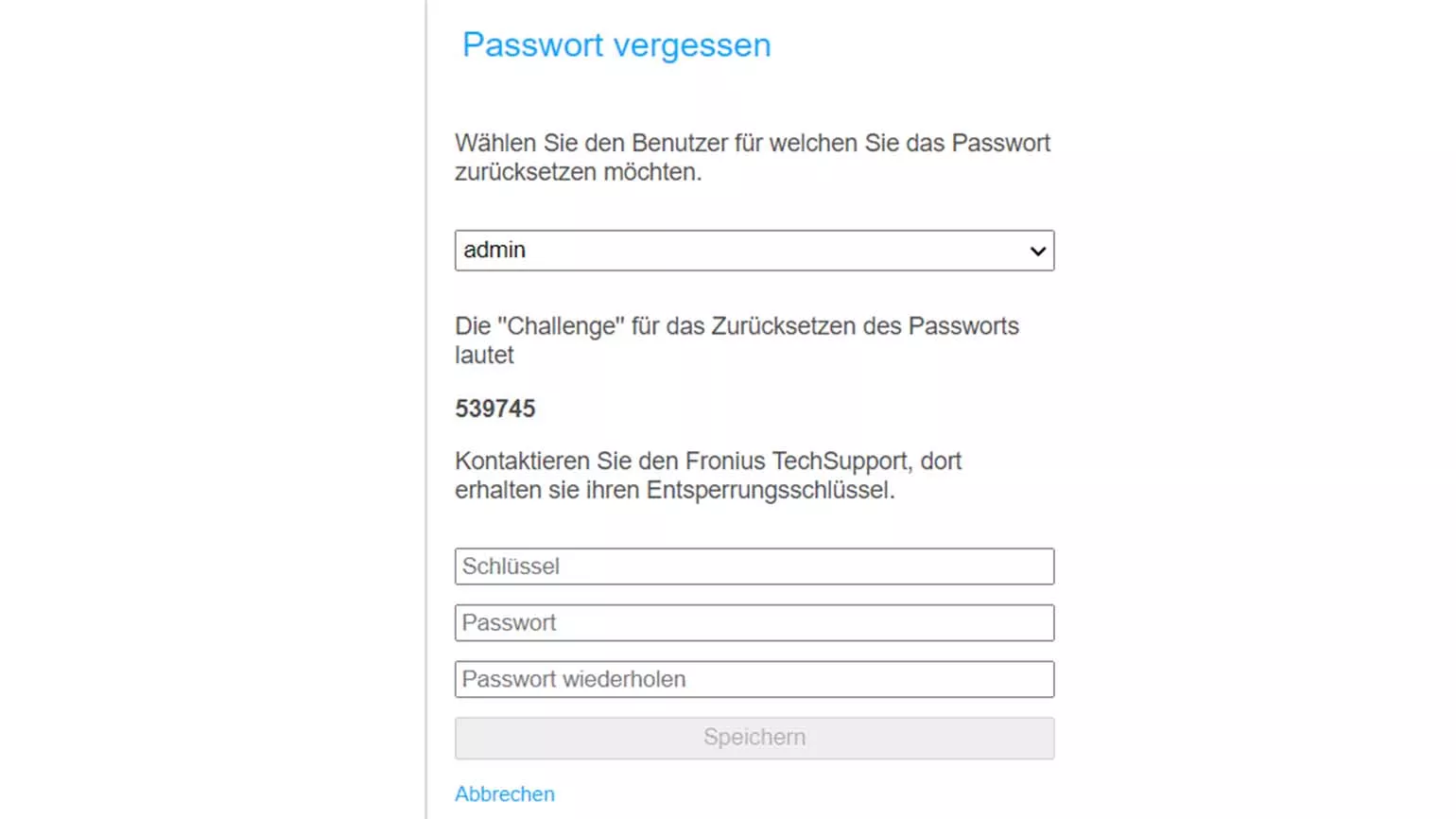

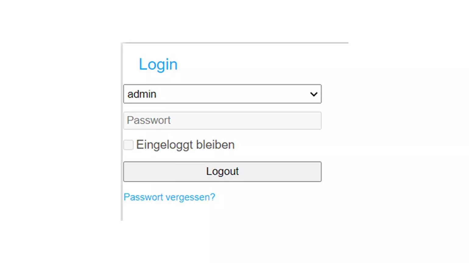

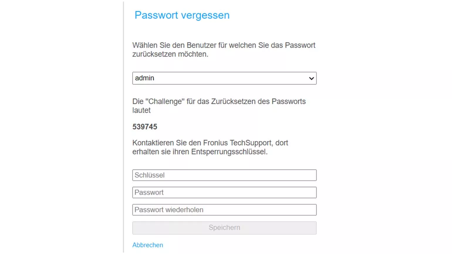

Wenn ein Passwort der lokalen Benutzeroberfläche vergessen wurde, klicken Sie auf „Passwort vergessen?“, um einen Pin für die jeweilige Benutzerrolle zu generieren („user“, „admin“ oder „service“). Mit diesem Pin kann ein Freischalt-Code generiert werden, durch welchen das jeweilige Passwort neu vergeben werden kann.
Um das „admin“ Passwort eines SnapINverters (Data-/Hybridmanager) zurückzusetzen, gehen Sie mit dem generierten Pin zu Ihrer Anlage auf Fronius Solar.web. Gehen Sie dort zu „Einstellungen“ --> „Komponenten“ und klicken bei der Datenquelle des jeweiligen Wechselrichters auf „Aktionen“. Über die Funktion „Customer Passwort zurücksetzen” kann der Freischalt-Code für Ihr neues „admin“ Passwort erstellt werden.

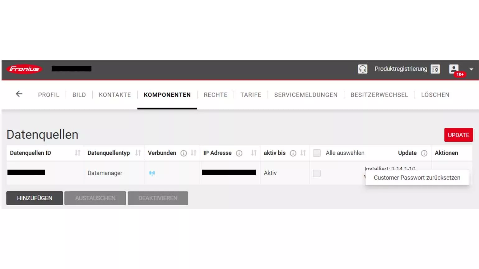

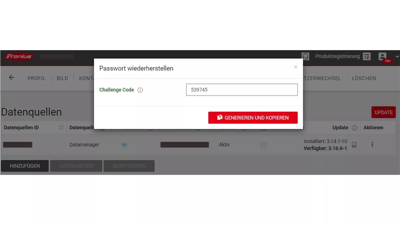

Die Funktion „Customer Passwort zurücksetzen“ kann nur vom Besitzer der Solar.web Anlage verwendet werden. Wenn Sie die Funktion nicht sehen, sind Sie nicht als Besitzer hinterlegt. Nehmen Sie in diesem Fall bitte Kontakt mit dem Installateur Ihrer Anlage auf.
Das „service“ Passwort kann nur über einen vom Fronius TechSupport erstellten Freischalt-Code zurückgesetzt werden. Das Zurücksetzen des „service“ Passwortes ist geschultem Fachpersonal (Elektriker, Anlageninstallateur, Fronius System Partner) vorbehalten. Kontaktieren Sie zum Zurücksetzen des „service“ Passworts bitte den Installateur Ihrer Anlage.
Bitte beachten Sie, dass der Freischalt-Code nur gilt, solange der entsprechende Pin auf der Benutzeroberfläche des SnapINverters angezeigt wird, wenn man „Passwort vergessen?“ klickt.
Nach einem Neustart des Wechselrichters oder nach fünfmaliger Eingabe eines falschen Freischalt-Codes wird ein neuer Pin generiert. In diesem Fall muss auch ein neuer Freischalt-Code generiert werden.
