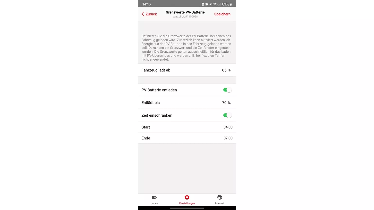

„Fahrzeug lädt ab“ – diese Einstellung bedeutet, dass der Wattpilot erst den gesamten PV-Überschuss nutzen darf, sobald der Speicher diesen Wert erreicht hat. Der Wattpilot kann jedoch bereits vor diesem Wert anfangen zu laden, z.B. wenn die PV-Batterie nicht mit einer höheren Leistung geladen werden kann, und ein zusätzlicher PV-Überschuss vorhanden ist. Sobald „PV-Batterie entladen“ aktiviert ist, wird die PV-Batterie bis zum Wert „Entlädt bis“ entladen.
Sobald der SOC-Stand von der PV-Batterie höher als der Wert „Entlädt bis“ ist, darf der Wattpilot die PV-Batterie bis zu dem eingestellten Grenzwert entladen. Wenn die Funktion „Zeit einschränken“ zusätzlich aktiviert ist, wird der Speicher lediglich in dem vorgegebenen Zeitraum entladen.
