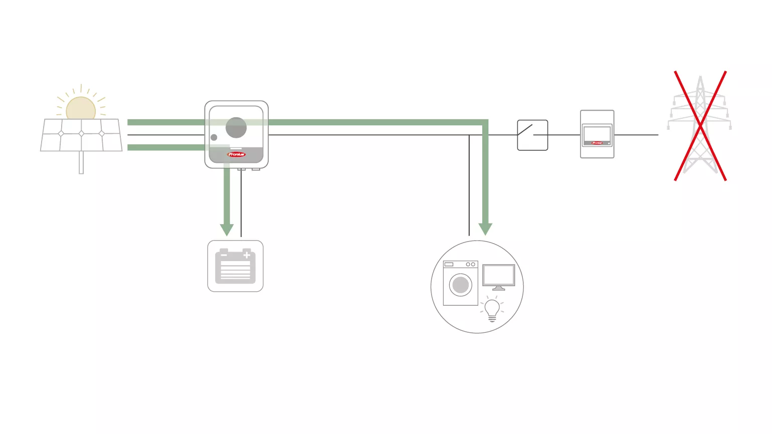

Sichere Stromversorgung auch bei Netzausfall
Im Notstrombetrieb – etwa bei einem Ausfall des öffentlichen Netzes – stellt die Multi Flow Technology eine parallele Energieversorgung durch die PV-Anlage und die Batterie sicher. Die Solaranlage kann den Haushalt auch dann mit Solarenergie versorgen, wenn die Batterie bereits entladen ist.
In diesem Anwendungsbeispiel bei Stromausfall werden gleichzeitig die Verbraucher im Haushalt versorgt und die Batterie geladen*.
*möglich mit BYD Battery- Box Premium HVS/HVM

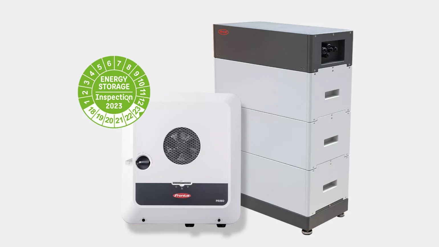

Fronius und byd erneut mit bestnoten ausgezeichnet
Dank der Multi Flow Technology wurde bei der Stromspeicher-Inspektion 2020 der HTW Berlin der erste Platz mit einer sensationellen Gesamteffizienz von 94% erreicht.
Der GEN24 Plus in Kombination mit dem BYD Speicher konnte bei der Inspektion in allen 4 getesteten Energieumwandlungspfaden (PV-Einspeisung, PV-Batterieladung, AC-Batterieladung, AC-Batterieentladung) die höchsten Werte aufweisen.
Mehr zur Speicherinspektion
